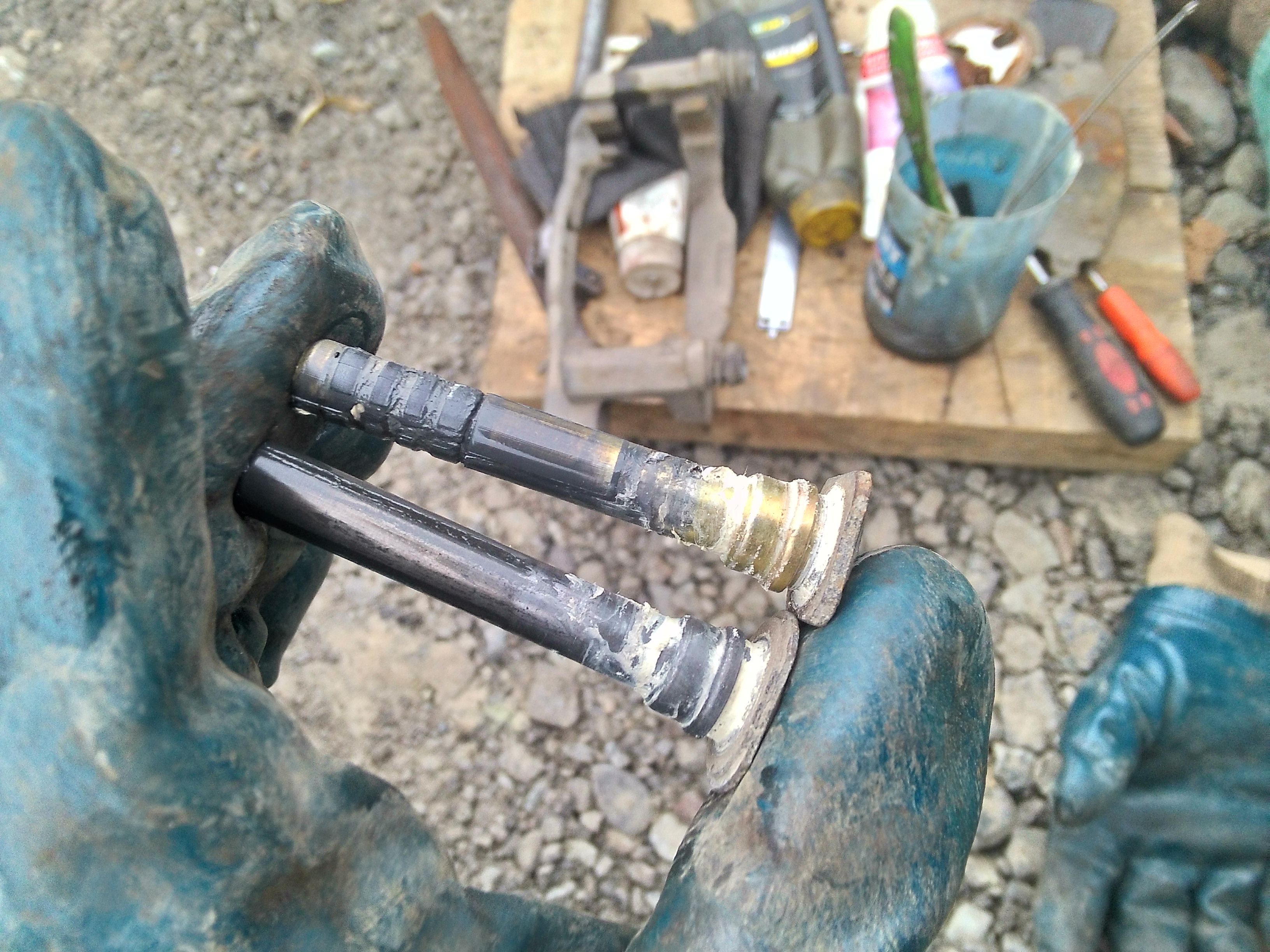

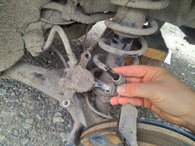

Проверил мс-1600, золоженную в направляйки больше двух лет назад - всё хорошо. Под пыльником она пластичная, иногда чернеет там, где нет резинки на самой направляйке: на направляйке с покрытием и резинкой смазка осталось белой и пластичной; излишки, выдавленные при монтаже рядом с пыльником, ессно высохли - легко счищаются отвёрткой.
Заложил смазку мс-1600 по новой в направляйки, а так же, в этот раз, и под пыльники цилиндров; обточил все "буртики" со всех сторон тормозных дисков, снутри и снаружи рабочей поверхности, а так же буртики барабанов; развёл колодки ручника - добился равномерности схватывания на первом же щелчке.
Короче с 11 до 17 еле успел; термос рулит, а харя горит) руки от графитки и медной смазки еле отмыл.

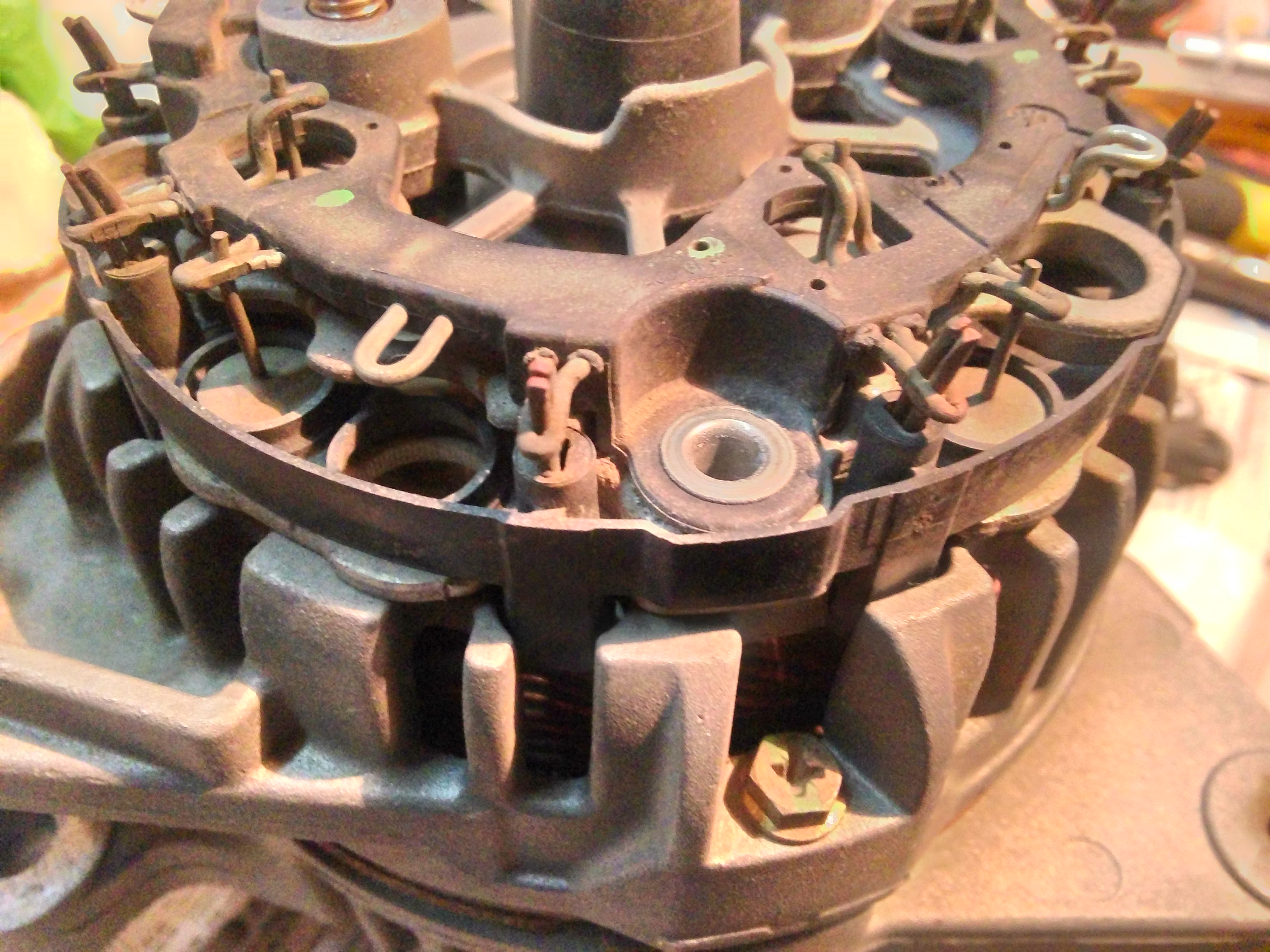

Вчера снял генератор, осмотрел щётки, прозвонил диоды, обпаял концы катушек ибо они нелужёные, а проводники диодного моста и выводы диодов лужёные. Сам мост снимать не стал, хотя можно было его концы и отогнуть - всё-равно же обпаивал. Шкиф снять чтобы полностью разобрать генератор и отшлифовать кольца коллектора (борозды порядка ~1мм. Всё что можно подчистил и подмазал. Так же поскакивает напряжение :sad:
Поменял термостат на модифицированный. Родной на 82гр, 2 года назад покупал tama на 88гр, но по факту открываться он начинал на 92гр, вентилятор работал почти всегда. Запилил я его на 84гр ввиду отсутствия деньжат на запчасти. Поменял вчера. Развоздушил только после пятого запуска мотора.
Теплее не стало, греется так же долго...видать конструктив. I20 гораздо быстрее греется по стрелочке, это и будоражит мой пытливый ум.

Medved@790 писал(а):Так же поскакивает напряжение :sad:
Вряд ли из-за колец. Видел бы ты борозды на моем LOL Диоды не прозванивал?

Rickrose писал(а):Диоды не прозванивал?
Конечно прозвонил, написал выше, все ~830ом в одну сторону.
:eek: антересно...может доприкуривался? Не охота встрять из-за генератора.
