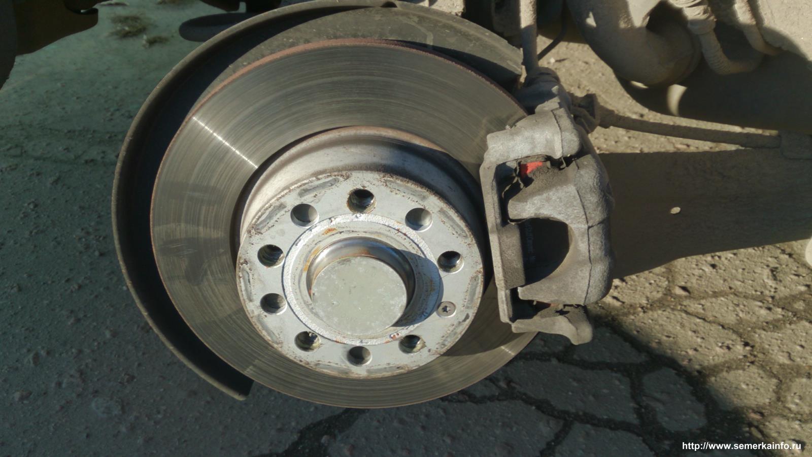

- задние диски были давно поменяны на другие, колодки EBC подошли, теперь все ок!
Вот сравнение - черные колодки заводские, красные новые. Обратите внимание на разницу в площади фрикционного материала. У заводских он почти в два раза меньше.
Вот новые диски после уже солидного пробега)

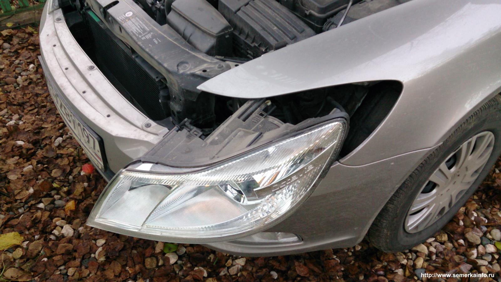

Далее хочу поделиться процессом замены лампочки головного света. Знал что надо вытаскивать фару, но не думал что это так просто!)
Откручиваем пару гаек - и начинаем вытягивать фару
вытягиваем ее полностью:
машина без фары:
и меняем лампочку:

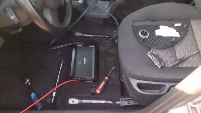

Еще задумал (и осуществил) установку музыки)
(с усилителем и линейными выходами из штатной магнитолы)

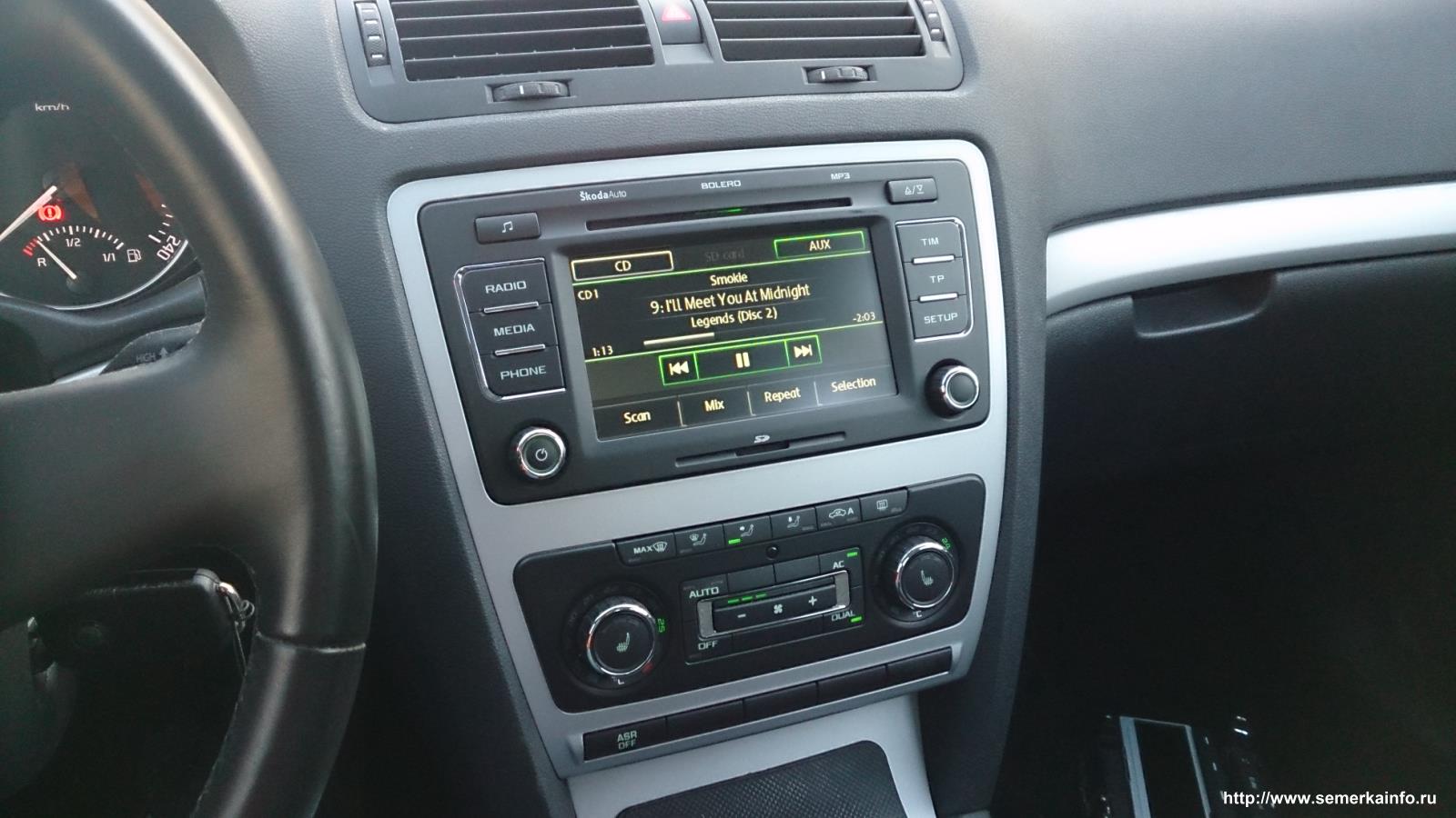

Для начала была прикуплена магнитола Bolero.
Так было:
процесс установки:
так стало:
Из этой магнитолы были выпаяны линейные выходы для подключения к усилителю, на фото ниже примерка усилка под водительским сидением:
(сидение снято и отодвинуто назад)

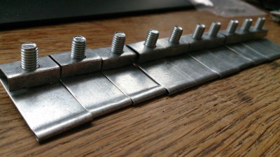

Ну а потом начались работы по шумо-вибро изоляции.. у октахи есть одно особенность - металлические щиты в дверях, на которых держаться стеклоподъемники. Эти щиты приклепаны (заклепками диаметром 6.4 мм) к дверям, просто так их не снимешь... а сняв, заклепать их обратно тоже вопрос - диаметр не стандартный, оригинал стоит космических денег, да и инструмент нужен большой и дорогой)) потому было принято решение заменить заклепки болтами. Проблема была в том, что после установки щита на дверь доступ к болту будет только снаружи, т.е. держать гайку я не смогу. Потому были изготовлены специальные гайки, которые позволили надеть их на отверстия заранее а потом затянуть болтами. (кстати - это ноу хау :D , насколько я знаю еще никто так не делал, выкладываю эту технологию первый раз на этом форуме) пара фото:
заготовки
собранные гайки:
Это было сделано заранее (долгими зимними вечерами, 20 гаек)

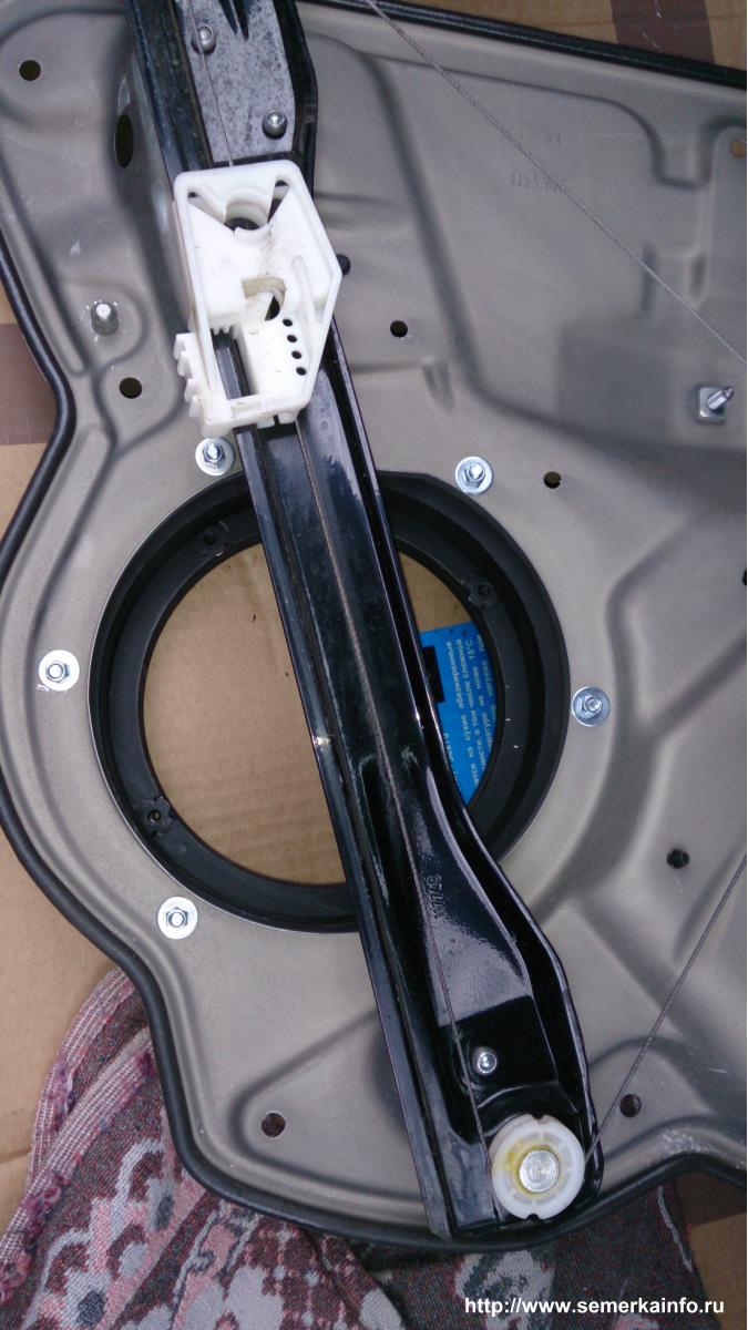

Проставки для динамиков из МДФ. У октахи маленькая посадочная глубина потому аж два кольца. Динамики решил сажать на болты, а не на саморезы, потому в проставки были интегрированы мебельные гайки.
проставочные кольца прикручены к щитам (или дверным картам) так же болтами с самоконтрящимися гайками:

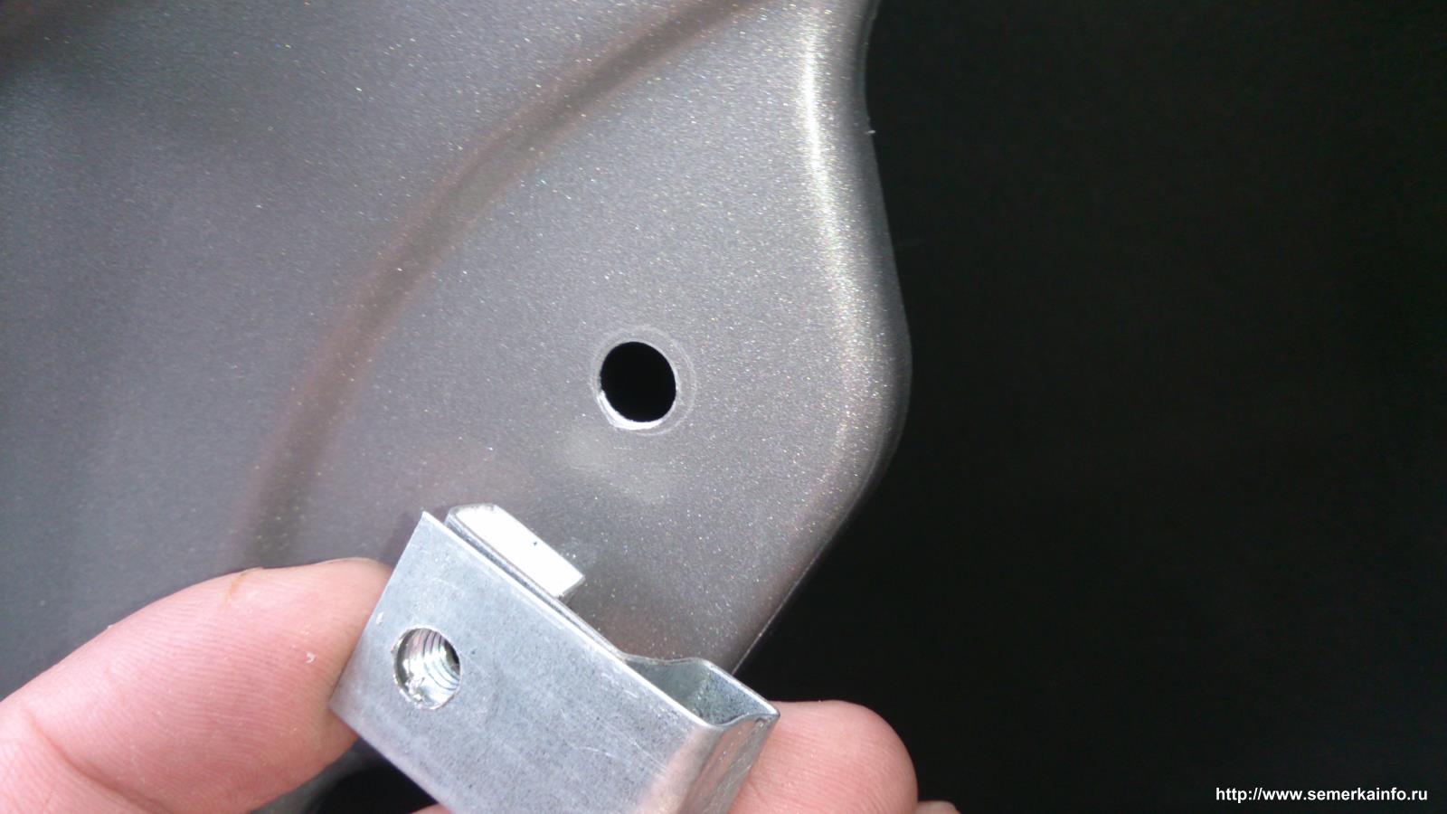

Теперь самое главное) самодельные гайки... устанавливаем их на дверь:
И ставим на место дверную карту:

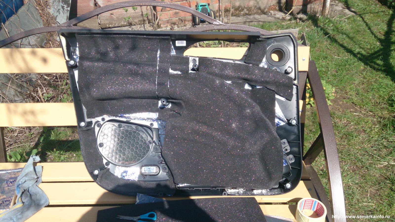

Теперь пластиковые обшивки дверей: на них тоже слой вибро-
и шумоизоляции:
Вот что получилось в итоге:

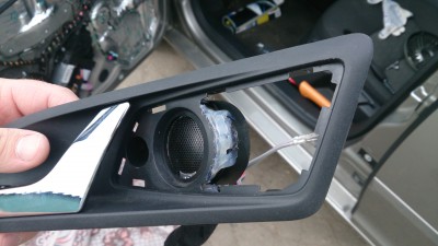

Пищалки вклеиваем термоклеем в штатные места, предварительно вынув штатную туфту:

Вот в кратце и все)) Что имеем - снаружи все штатное, внутри 4х канальный усилитель (по 100 ватт на канал), акустика установлена поканально, т.е. по одному каналу усилителя на каждый динамик. Динамики и усилок полк аудио. Играет музыка шикарно, со штатом не сравнить... кто думает делать музыку или нет - скажу делать, тоже сомневался, но результат превзошел ожидания. Теперь мой любимый металл и рок звучит как надо))

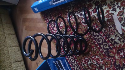

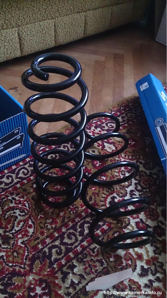

На это лето запланирована замена подвески, для чего уже куплены амортизаторы и пружины от европейской версии, они на порядок мягче чем штатные ППД... машина станет ниже на 1см примерно...

я помню на 21053 менял лампочку... снять крышечку не сложно, сложно ее обратно надеть LOL , я ее смог поставить на место только летом в жару... иначе не одевалась... :slap:
олежек писал(а):сколько ? :whistlin:
брал б\у - 9000 рублей)) на тот момент новая стоила в районе 30000 :fear:
олежек писал(а):или впаяны!? :hmmm: очепятка, или?
там припаиваются провода на дорожки платы перед входом на штатный усилитель магнитолы, а сам усилок отключается. Делал эту процедуру не я, а в конторе, которая этим занимается профессионально. В результате из магнитолы торчит пучек проводов - 4 тюльпана, которые подключаются к усилку внешнему. Не знаю как правильно - впаяны или выпаяны... я всегда говорил выпаяны)))) :D
олежек писал(а):а ты я смотрю фрезером сделал
Если ты имеешь ввиду углубления на проставках под шайбы - то это не фрезер, а обычное сверло по дереву подходящего диаметра) А проставки покупались. Т.е. сами кольца я не вырезал))
олежек писал(а):зато закрытый объем, без всяких ухищрений!
что интересно, на новых октахах и рапидах этой карты нету. Т.е. дверь цельная, только окна технологические сделаны побольше и все. Как на новых машинах шумить\вибрить двери я не знаю)
