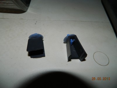

Спасибо, что не забываешь :beer2: К щелям я точно не присматривался, да что там на них смотреть :D По поводу дверей, так тут врядли, потому как они не могут туда сюда ходить, а вот ети пластмассы-бамперы запросто, вот как потеплеет займусь подгонкой и тогда скажу точно что там куда ушло :slap:
зы. вчера пробирался по сугробам и к замершей глыбе притерся, поцарапал изрядно боковые молдинги :sad: а тот что средний маленький так ваще оторвал :weep: чем клеить, или паять...помогайте. 30у.е за кусок б/у пластика как то не фонтан :crazy: Может у кого завалялся такой :D , или разборка адекватная под боком...!?

byran писал(а):а тот что средний маленький так ваще оторвал чем клеить, или паять...помогайте
Давай картинку, будем глядеть. У себя молдинги и прочие шильдики, клеил на двусторонний скотч 3М. Спасибо брательнику что наводку дал. Да, этот скотч бывает разный, для разных поверхностей - важно подобрать правильный и перед поклейкой тщательно очистить и обезжирить место. Кусок такого скотча вон к воротам когда приклеил, маленький такой кусочек (1см х 8 мм) И спустя полгода решил его керхером потренировать. Результат - он отвалился с куском краски, т.е. не выдержала краска на воротах, а скотч держал намертво.

viklord писал(а):Давай картинку, будем глядеть
Вот обещанное фото, думаю понятно где что было) Думаю можно попробовать пропаять с сеткой!
Еще купил сегодня б/у фонарь ПТФ и ЗХ. Цена вопроса 100грн. (12у.е) хотели дороже но скинул из-за сломанного одного крепления, что нибудь придумаю или припаяю :D Кстати, тот что стоял имел заглушенную лампу ПТФ, ее не было, а сейчас есть :thum1: и все светит.

byran писал(а):Вот обещанное фото, думаю понятно где что было) Думаю можно попробовать пропаять с сеткой!
Ясненько.
Скажу так, если этот кусок пластика действительно трудно найти или он стоит оччень больших денег, то в этом случае есть смысл отремонтировать. Если же есть возможность взять новье, то лучше брать новье.
А на счет ремонта: пропаять с сеткой это неплохо, но после этой пайки не лишне было бы положить для пущей крепости 5-6 слоев стеклоткани пропитанной эпоксидкой.
