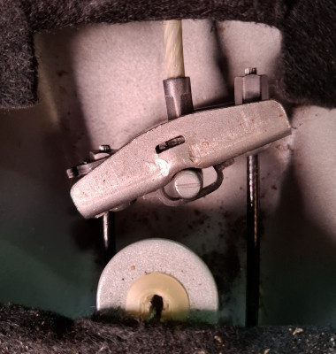

Вот и повод нарисовался - соскочил трос стояночного тормоза. Поеду завтра утром в сервис, пускай задние тормоза смотрят, не зря ж так "коромысло" перекосило.

Заменили задние тормозные колодки и цилиндры (один немного подтекал, в другом поршень заклинило). Тормозуху свежую залили.
195 тыс.км. Едем дальше :)

Это первая замена колодок?
Сообщения: 7206
Благодарил (а): 2431 раз
Поблагодарили: 978 раз
Ларгус серебристый. Том II.
Непрочитанное сообщение vaduha75 » Чт июл 10, 2025 4:06:59
Да, первый раз барабаны снимались.
