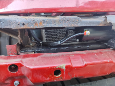

Разноображу тему и напишу ка за лебедку.
Эта идея с момента покупки была. Лебедка на 6000 lbs(около 2.7Тонн тягового усилия)и синтетическом тросу вышла в 11 тысяч на озоне. На д2 за лебедку ничего не находил, кроме тех, кто ставил 12000lbs вырезая под нее пол морды, к тому же более мощные были уже намного дороже в соотношении цена/lbs :D решил, что три тонны мне хватит, грузить морду более тяжёлой - точно не хотелось, да и полиспаст прикупил, так что можно будет усилие увеличить вдвое, пусть и медленнее будет.

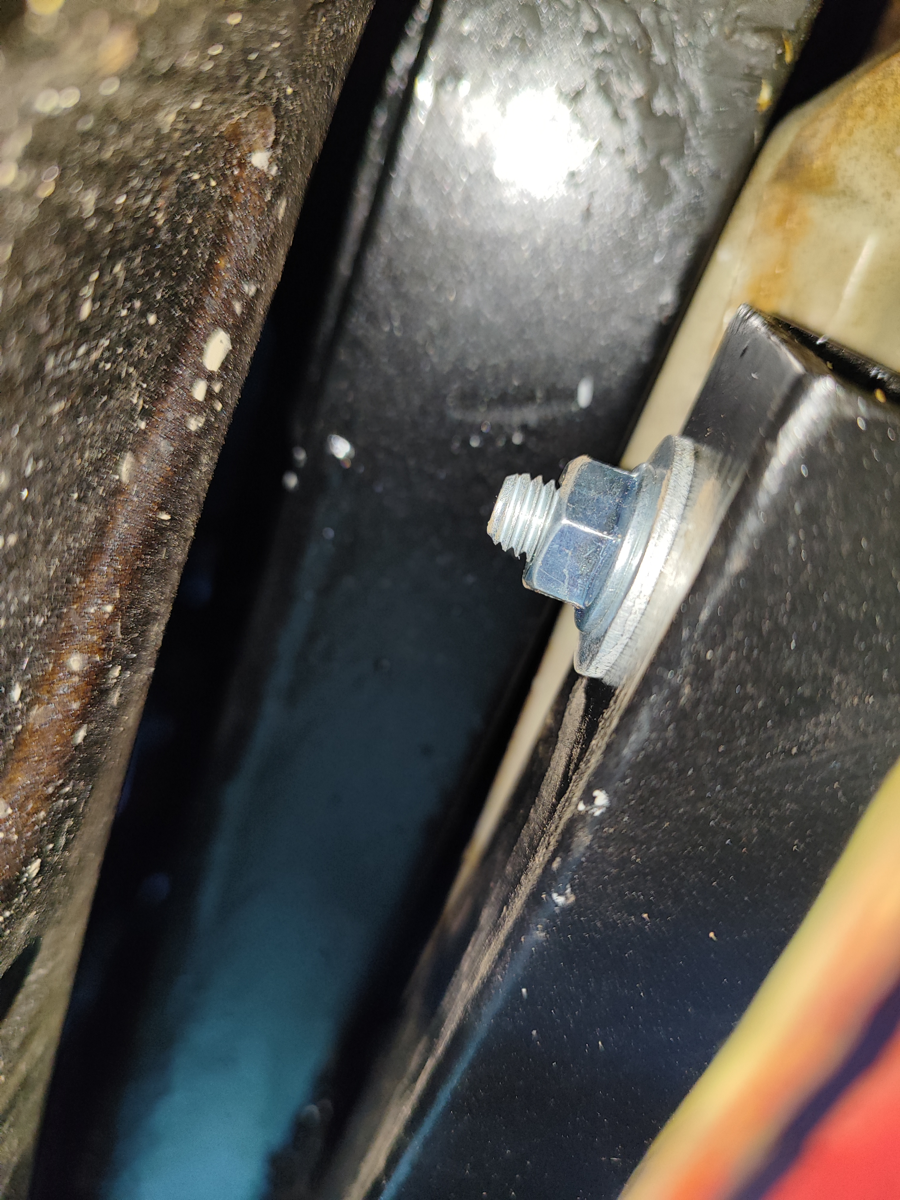

Взял каких-то профилей, вроде 20*40*2, листовой желез 3мм и помчал.
В окрашенном виде вышло как-то так
Сверху четыре точки крепления, снизу, чтобы не выворачивало, две за усилитель бампера.
В профиль засунуты подрезанные втулки реактивных штанг от классики

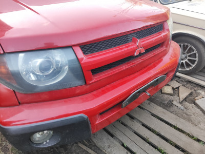

Вся эта история успешно закрывается бампером, а решетка радиатора стала на магнитах, ибо родные крепежи были сломаны, а до свободной размотки можно добраться только сняв ее, что, в таком исполнении, достаточно удобно показалось.
