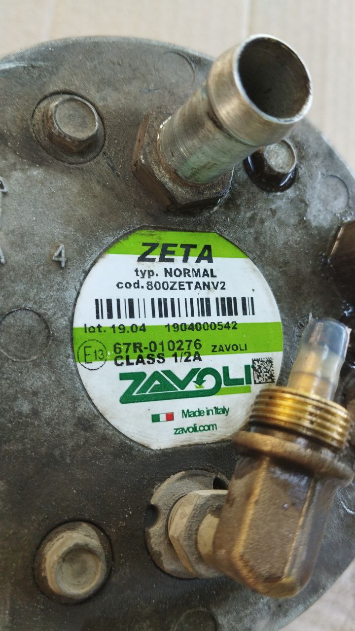

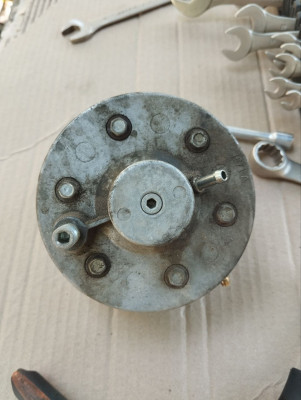

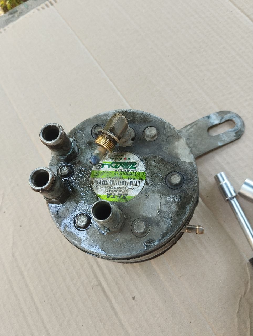

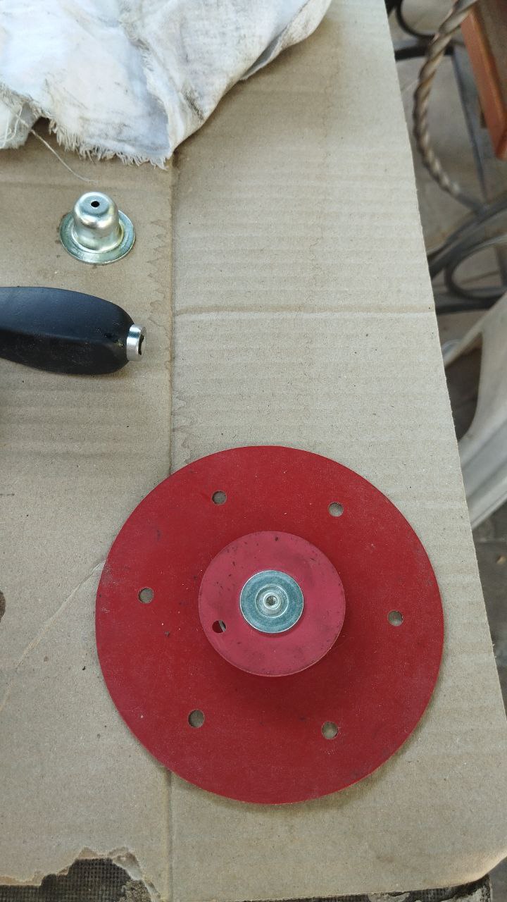

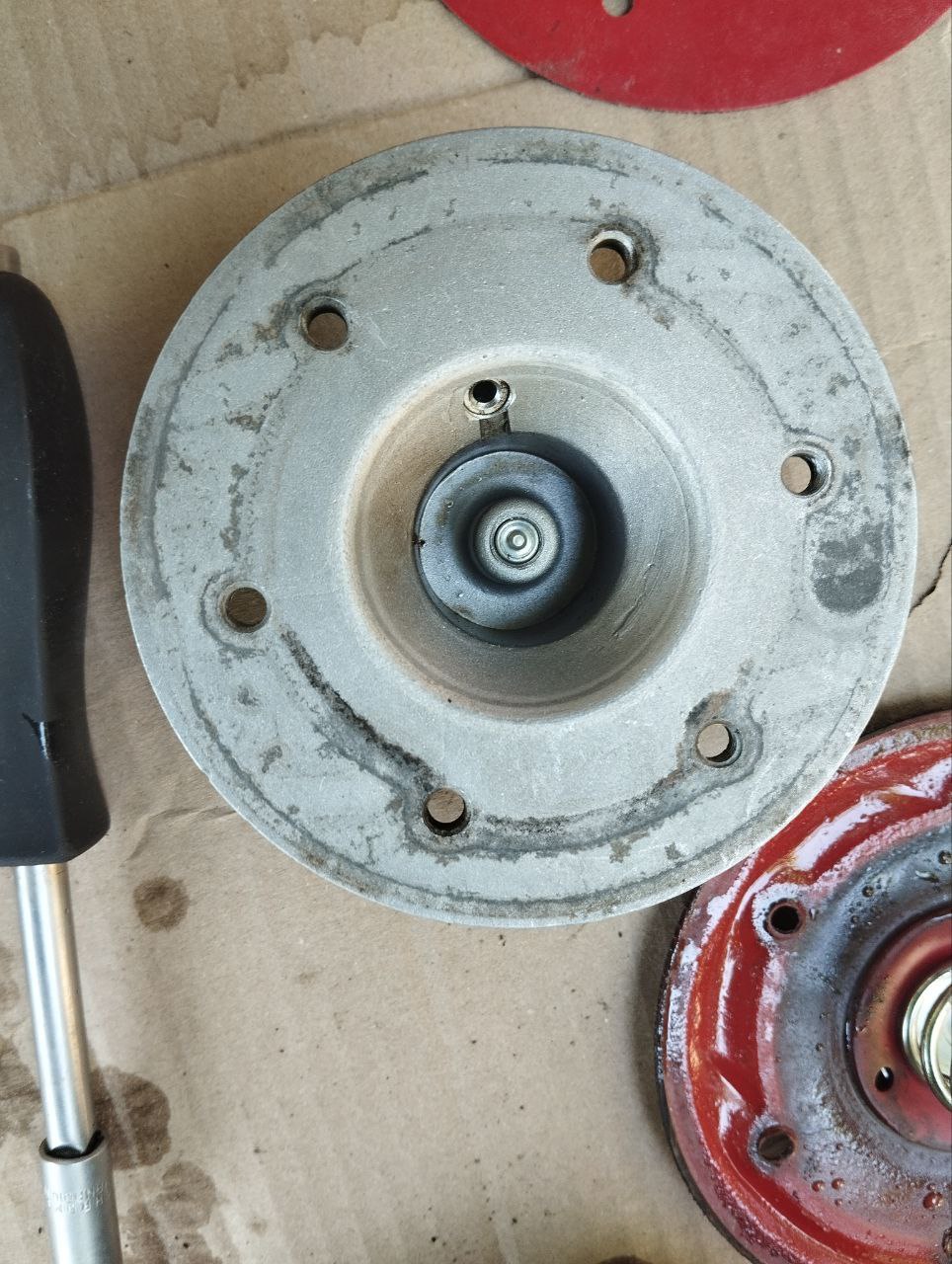

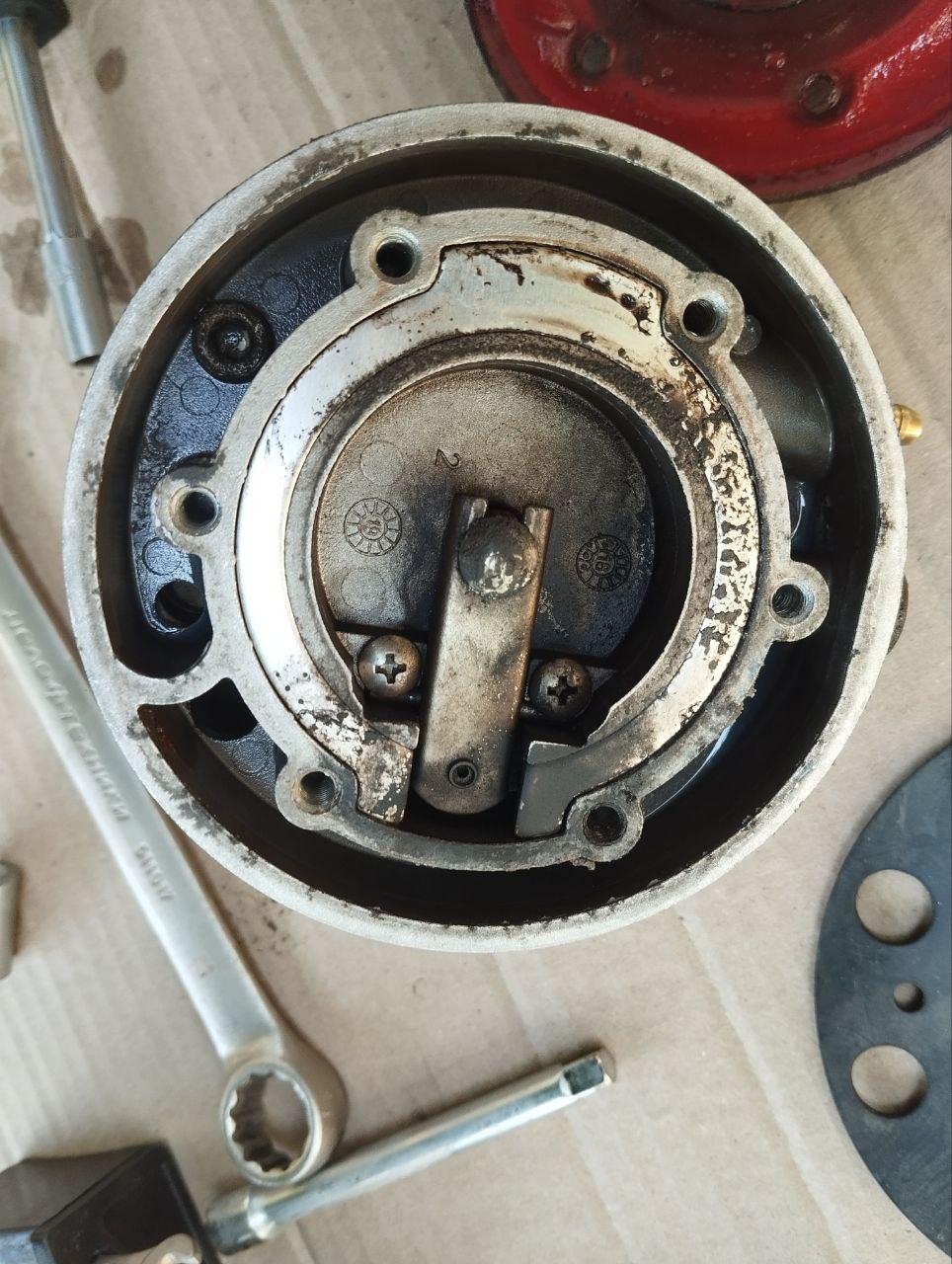

Итак, из интересного, может кому будет полезно, речь пойдет про ГБО. Поскольку Лансер мне достался с ГБО, то я решил пусть будет, хотя никогда не был ни ярым его сторонником, не противником. Но обслуживание ГБО дело такое, всегда интересно вникнуть самому во все нюансы. Описывать особо не буду, перейду к основной оказии. Изначально проблема проявлялась так - при езде на газе после глушения двигателя при попытке снова его завести маслать нужно было дольше обычного, то есть вместо схватывает сразу имели крутим секунд 5 минимум. По итогу спустя время на ГБО пропал ХХ а если авто глушилось на газе, то заводим секунд 10, пока маслаем даже не схватывает. К слову на бензине все ок, этих проблем нет. Случайно снял вакуумную трубку, которая обязательна соединена с редуктором ГБО и почувствовал запах газа. Из вакуумника, где должен быть воздух. Покурив всевозможные форумы по ГБО - причина основная присутствия газа там, где его не должно быть - прохудившаяся мембрана редуктора. Симптомы один в один - глушим, смесь люто переобогащенная, заводить будем долго. Как итог - перебираем редуктор и все подтверждается. Сейчас обкатка и все пока хорошо :)

Есть такое. Обычно шланг в стакан с водой окунают и смотрят на наличие пузырей в воде.
В данный момент у меня в загашнике газовый клапан ждёт замены, всё-равно после перехода на фторопласт подтравливает. Редуктор по наблюдениям живой.
