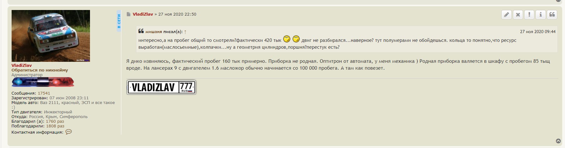

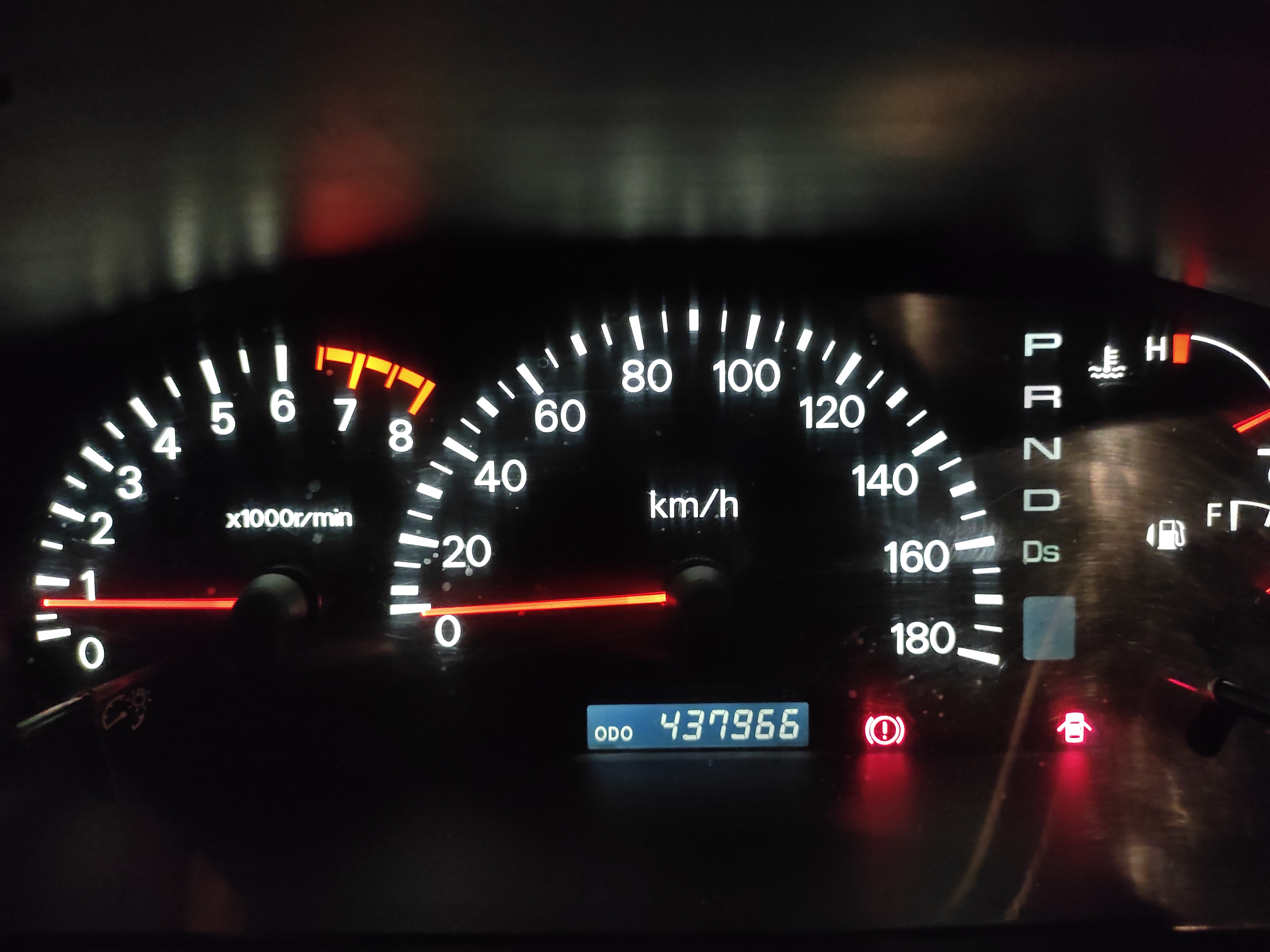

Непрочитанное сообщение Антон80 » Вс окт 17, 2021 20:56:30
Реальный пробег?
Благодарил (а): 2151 раз
Пополнение в автопарке - апгрейд семерки на девятку :)
Непрочитанное сообщение VladiZlav » Вс окт 17, 2021 21:05:19
Реальный пробег?
НЕТ :)
Сообщения: 47835
Благодарил (а): 1513 раз
Поблагодарили: 3786 раз
Непрочитанное сообщение Антон80 » Вс окт 17, 2021 21:13:21
А я-то думаю, на таком пробеге тридцатку лить и чтобы масло не сжиралось :slap:

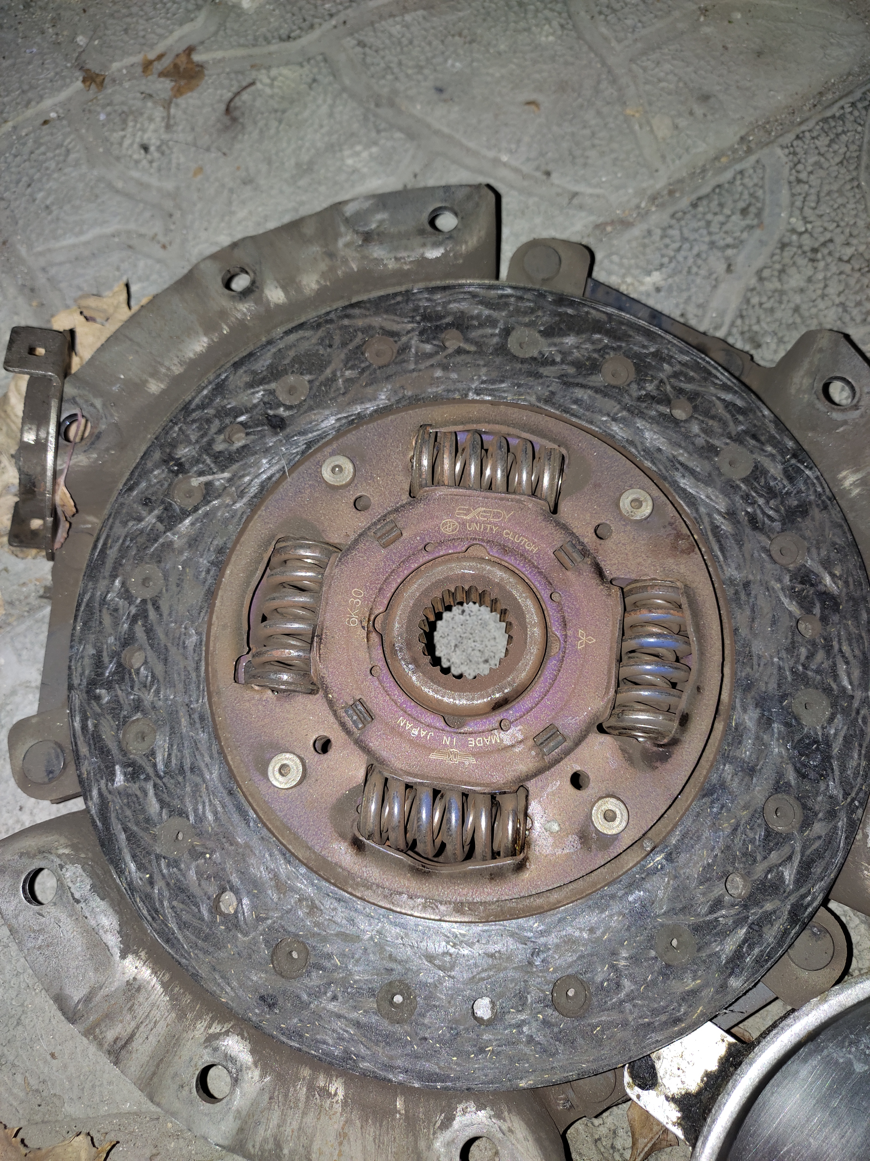

Непрочитанное сообщение VladiZlav » Пн янв 03, 2022 19:55:28
Из последнего - заменено сцепление, вело его уже основательно, оно и понятно, стоял еще заводской EXEDY с лейблом Mitsubishi
По фото видно - ребер уже нет, но клепки еще не пострадали :)
Для замены было выбрано так же EXEDY, оптимально по соотношению цена качество.
По пути перебрал родной левый шрус, проездил с надорванным наружным пыльником почти год, поэтому смазку поменял как на наружнем шрусе так и на триподе, внутреннем ;)
Непрочитанное сообщение Буйный » Вт янв 04, 2022 6:08:24
Именно вело? или буксовало?
Непрочитанное сообщение VladiZlav » Вт янв 04, 2022 7:03:10
буксовало
конечно же буксовало, дядь Толь, перепутал понятия :slap: Буксовало при наличии пассажиров в машине, меня одного ещё вытягивало :D

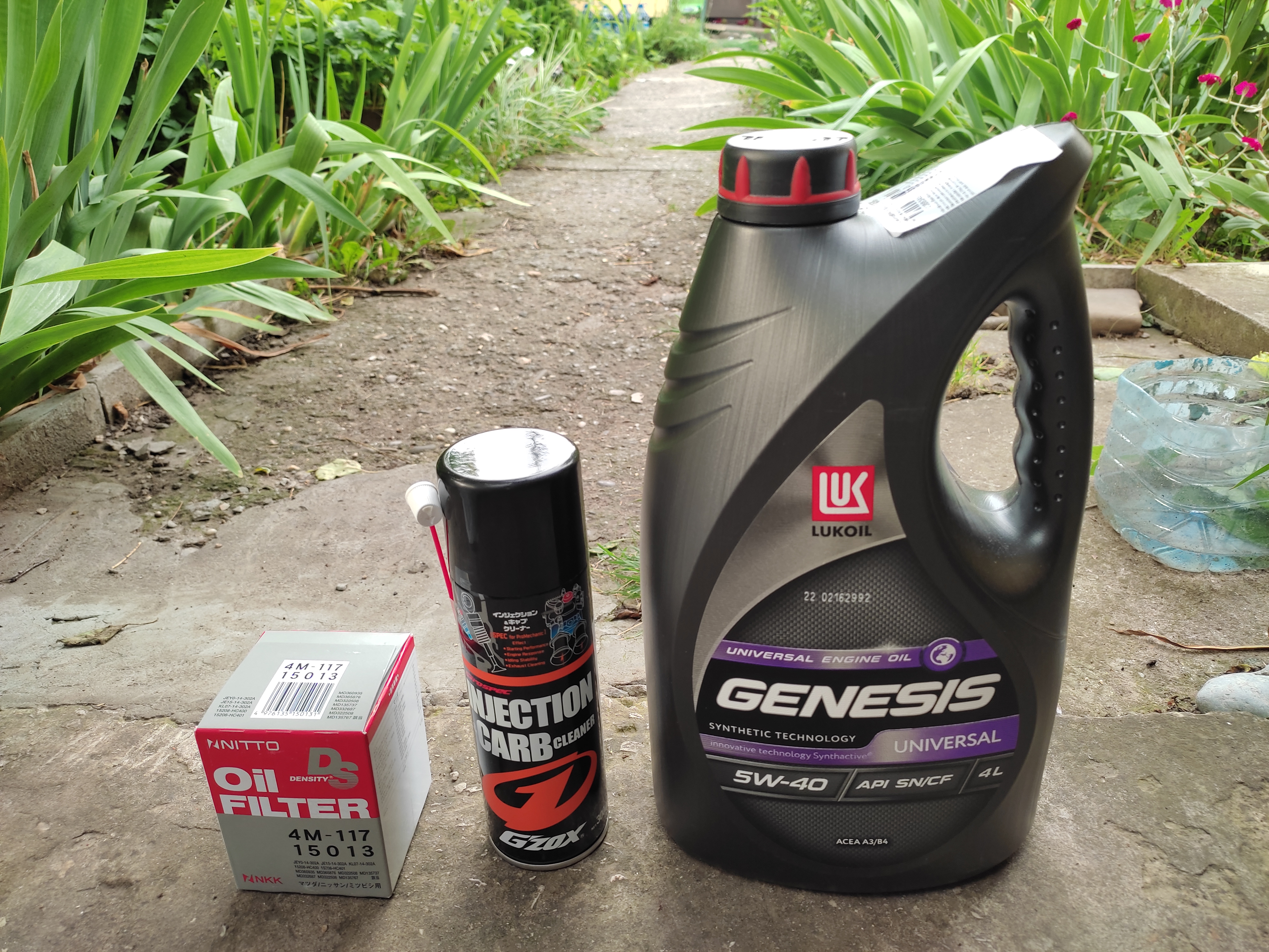

Непрочитанное сообщение VladiZlav » Чт авг 25, 2022 11:16:33
После раскоксовки дымило знатно :hitro:
Сообщения: 19988
Благодарил (а): 854 раза
Непрочитанное сообщение Medved@790 » Чт авг 25, 2022 17:36:12
Тоже на полтиннике чутка чадило с выхлопа. Временно, конечно.

Непрочитанное сообщение andy » Сб авг 27, 2022 6:30:52
Чем раскоксовывал?

Непрочитанное сообщение VladiZlav » Вс авг 28, 2022 22:34:19
Чем раскоксовывал?
GZOX
Отправлено спустя 2 минуты 13 секунд:
Пт авг 26, 2022 15:25:20
Всего-то 10 раз вокруг экватора
Увы, реальный пробег только подкрадывается к 200 тыщам. Неудачный двиг 1.6 у 9 лансера, будем капиталить. ПРобег зафикисрован на приборке типа Оптитрон, комплектовались только лансеры 9 для внутреннего рынка японии...
Непрочитанное сообщение DJTigra » Пн авг 29, 2022 7:41:08
VladiZlav, Ну К-Повер пишут, что просто кольца залегают и всё. Нужно подыскивать поршни сторонние, протачивать канавки и ставить более толстые кольца и большим количеством сверлений в поршне под кольцами. Или ты собрался уже расточку делать, новые поршни, капиталить голову?
