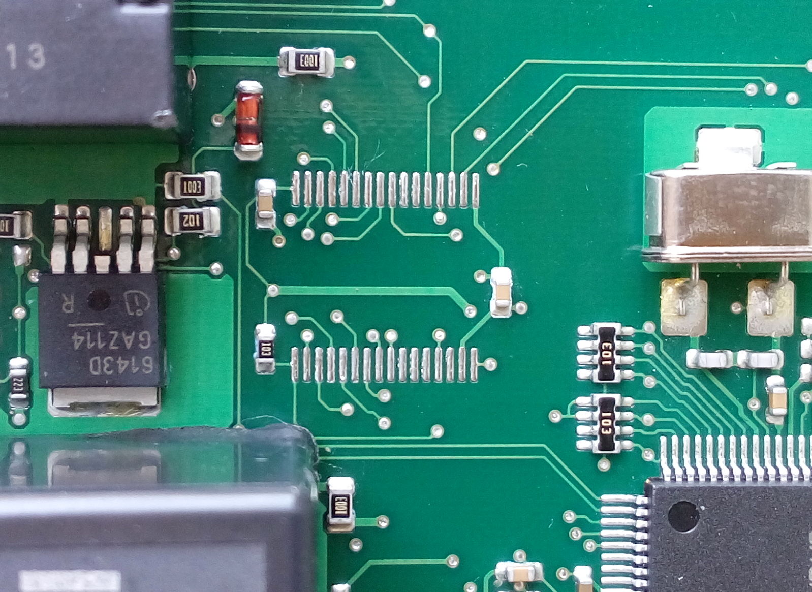

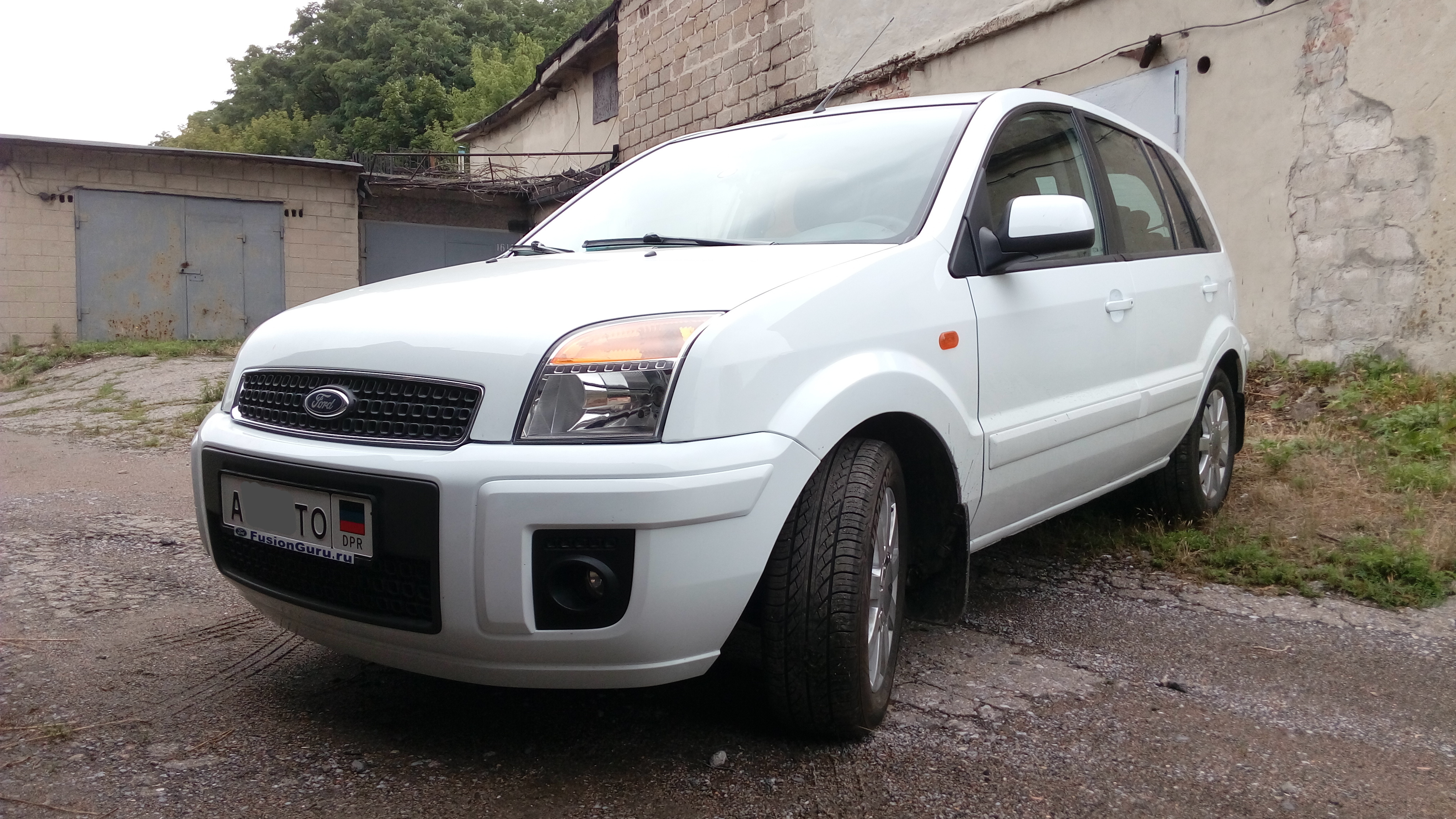

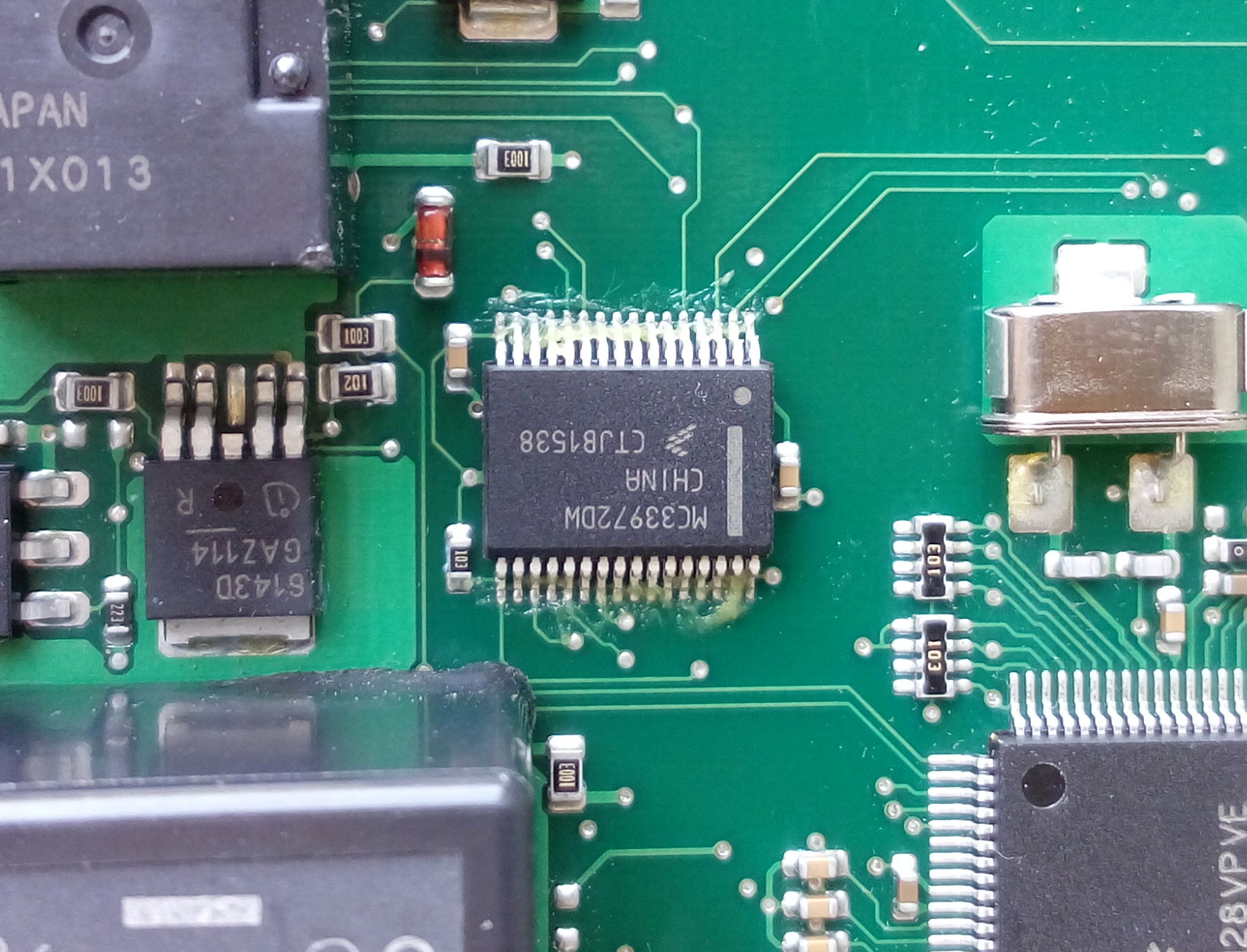

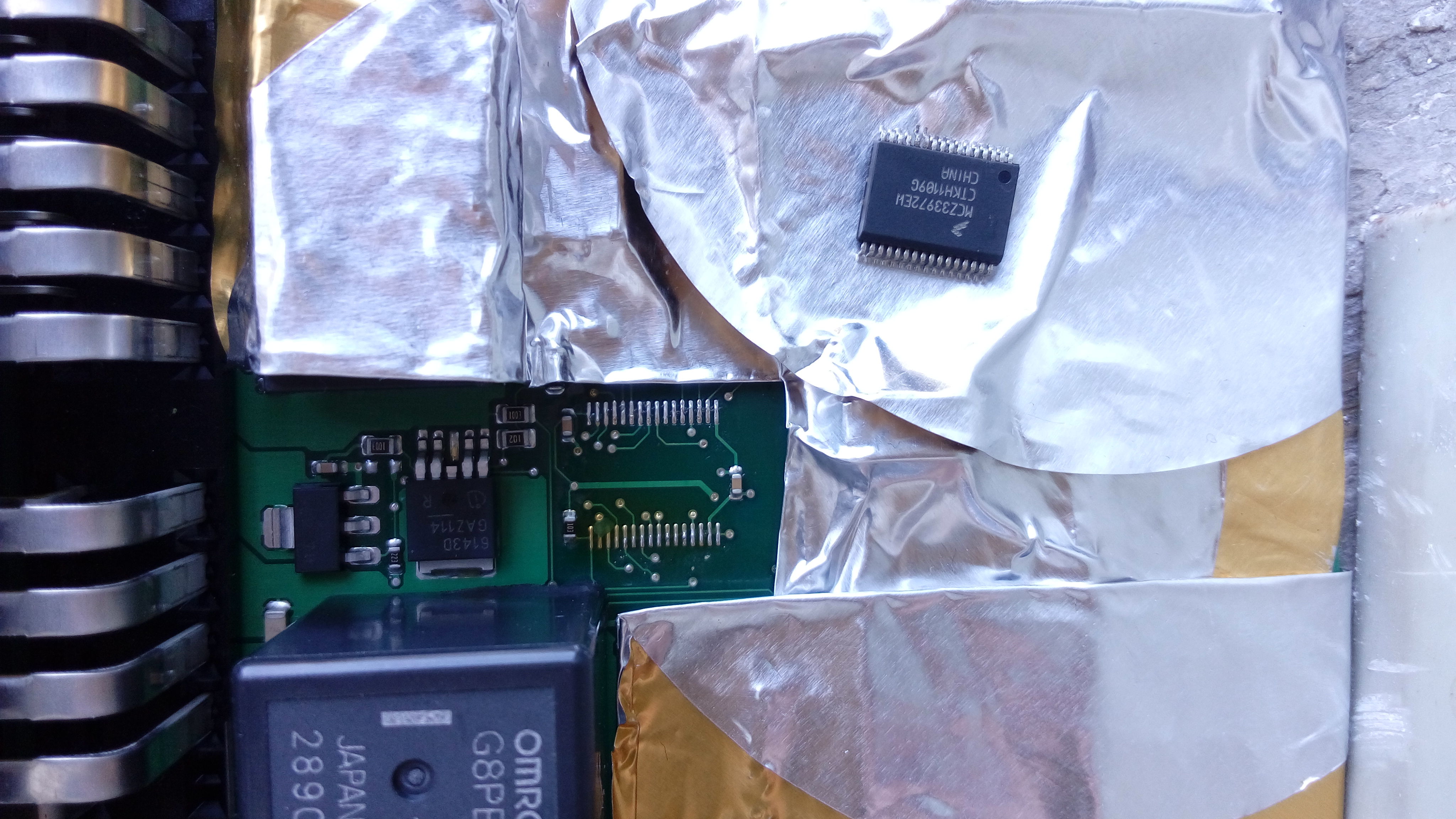

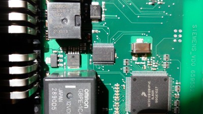

Цыганщину, наконец, ликвидировал окончательно. Теперь вот так выглядимс...
Денис все равно заметит, так что сразу отвечу: да, щетки поставил на пробу - безкаркаски БОШ. Но вот только есть 2 НО. Во-первых, они не новые, лежало в гараже несколько штук, хрен помню уже откуда - выбрал подходящие по размеру. Водительская ровно моя, пассажирская чуть больше родной, но ходит "почти впритык" к правой стойке, не касаясь краев - четко. Резинки вроди в неплохом состоянии. Решил пока поставить эти, опасаясь за состояние своих. Они почти 4 года отстояли в таких помещениях, что я реально начал очковать, как бы они мне новый лоб не зацарапали. Графита там как-то и не наблюдается уже. Поставил эти бошки - вроди резинки неплохие еще. Если понравятся - сменю резинки на новые и нихай стоят )
А, ну да... хвастаюсь! Микруха, спустя полтора месяца :psih: доехала до Донецка и ГЕМ я таки починил. :thumbsup: Все дверки теперь видятся нормательно.
Вот как это было:
Усё! РАБОТАИТЬ!!! :beer2: :beer2: :beer2:

Непрочитанное сообщение Йожык » Пн июл 10, 2017 12:08:55
Таки теперь официально на ходу? :thumbsup:
Сообщения: 12458
Поблагодарили: 958 раз
Re: Randall's Frozen Ford
Непрочитанное сообщение Randall » Пн июл 10, 2017 12:26:05
Дэн, более того... Еще и с регистрацией.
Это ж надо было такую символичную серию-то выхватить... :psih:
Непрочитанное сообщение Йожык » Пн июл 10, 2017 12:47:34
Уря :clap2: :clap2: Как новый. А цифири не 404? :psih:
