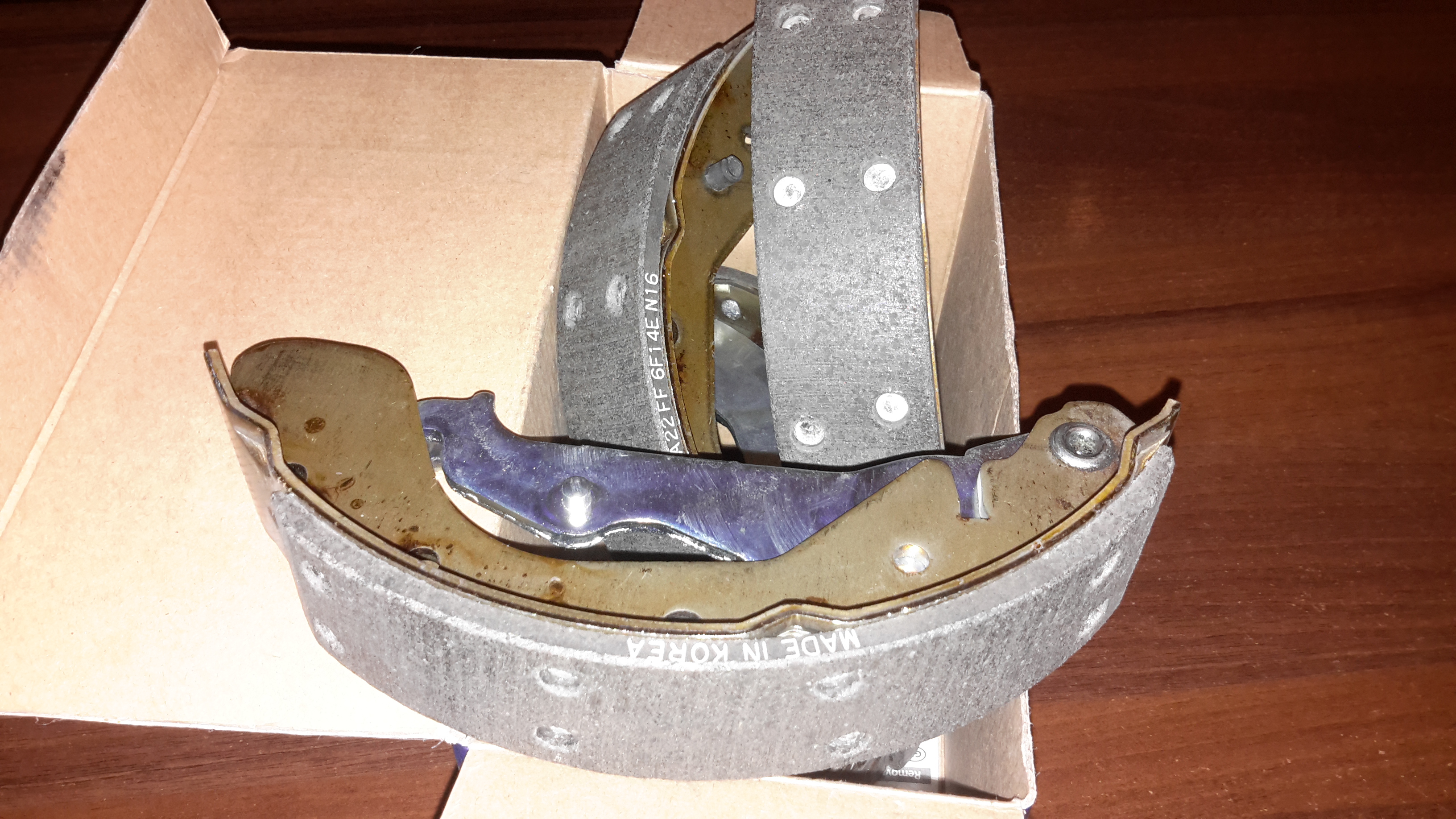

Уже приклепаны, всё ок LOL

ɐǝɹoʞ uı ǝpɐɯ а на другом снимке made in korea, уверен, что не подделка? :psih:

metallict422 писал(а):уверен, что не подделка?
Была подделка, стала поделка.
Качесто так себе. Даже края накладок не обработаны, со всех сторон были острые грани.
