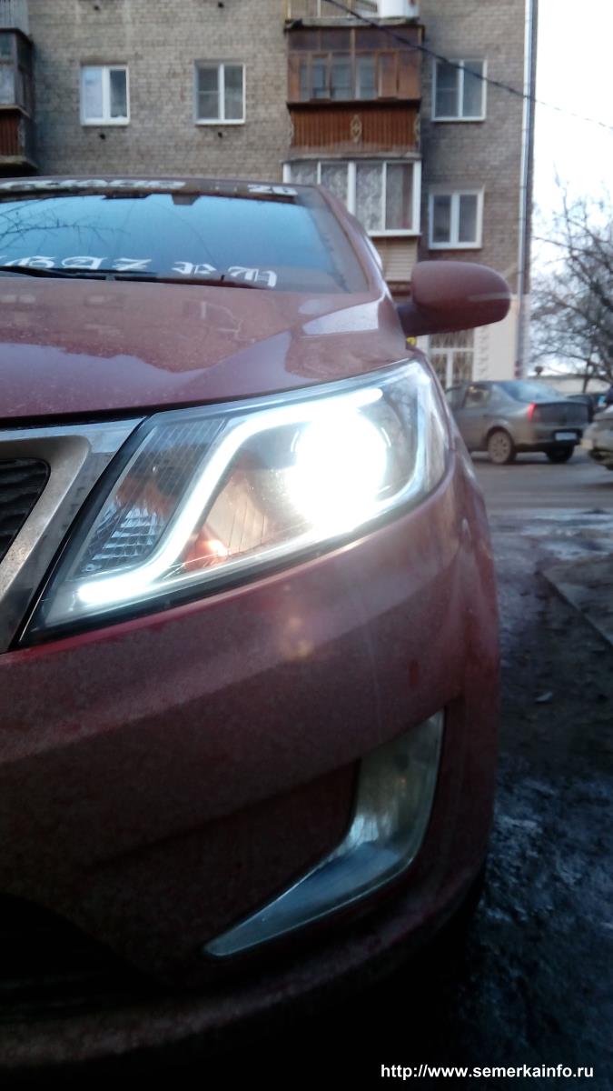

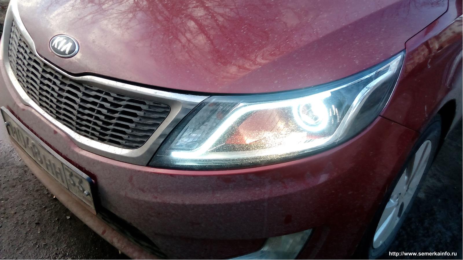

Во первых наконец собрали и поставили оптику ver. 2.0
, пока были выходные на прошлой неделе на работе. Все сделали четко и по красоте. Во вторник прямо перед домом снял и увез вместе с другом Илюхе из Led Car Studio, где он мне их разобрал и в этот же вечер отдал корпуса фар вместе с проводкой. По приезду домой вкинул отражатели, проводку с оригинальных фар, а также запаял стабы на гибкие дхо. Их любезно безвозмездно предоставил мне товарищ с соседнего предприятия, за что ему большое спасибо. Стабы эти стоят около 3к на сегодняшний момент.
У моих параметры следующие: Мощность(P): 30Вт, U вх: 9-18В, U вых: 12В, Размеры 50.8х25.4х11.2мм
На следующий день около полудня поехал ставить на место все. Ребят, внимание собрал всех при езде по городу без фар, выворачивали голову все и водители и пешеходы.
Ну и как говорится результат по приезду к дому.
Ну и несколько фоток в попытках поймать фокус на телефоне
Также была сделана маркировка о ксеноне на фаре. В общем кайфую от света и внешнего вида как и хотел.

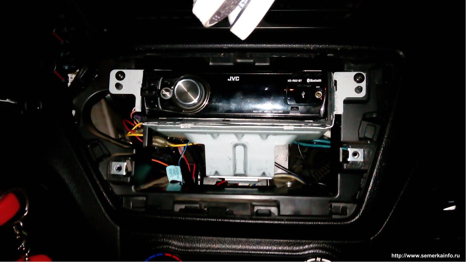

Всем доброго времени суток.
Сидел я тут намедни и думал, чего ж я хочу поменять в системе снова. Думал думал, думал думал и чего то надумал немного.
Ну и пройдемся по списку быстренько. 1. Смена ГУ
На худо-бедно процессорное хочется все-таки потратиться, ибо середину подрезать снизу не помешает. Над вариантами раздумья пока, но прям прям хочется.

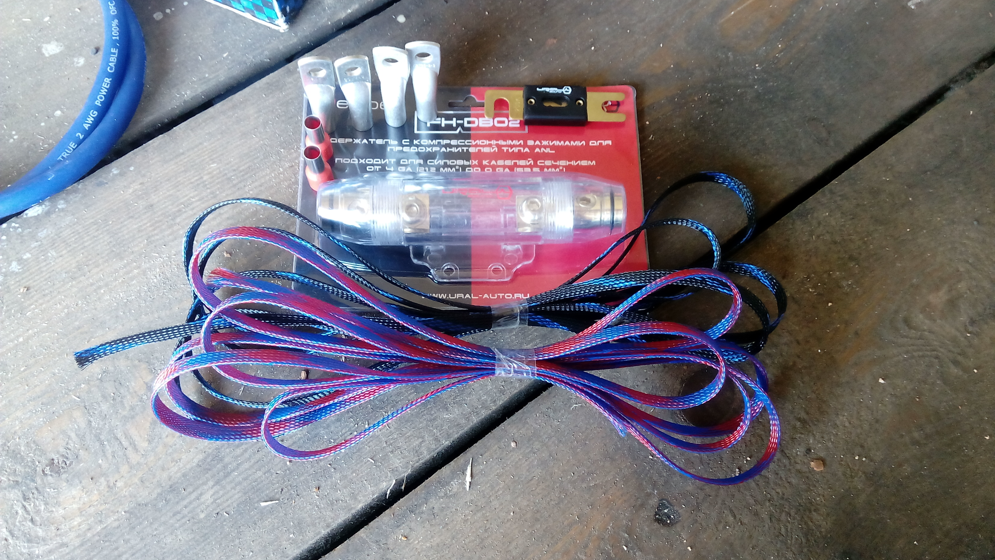

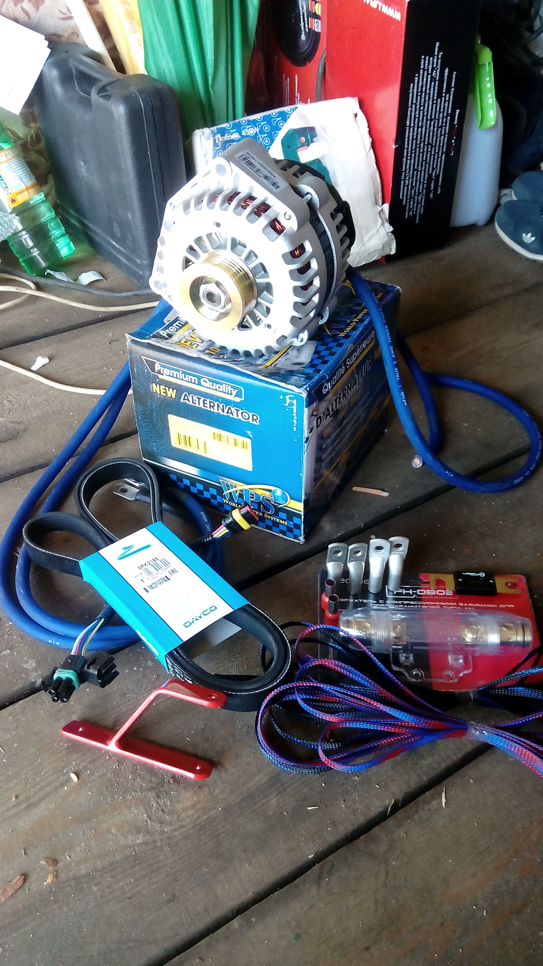

2. Кинуть нормальную силу от подкапотного АКБ к плите.
С сечением определился, с длиной и маркой тоже, осталось только купить и свиснуть у некоторых личностей ПГР-70. Правильно мне писал тогда pechatic с драйва: "- чет тонковато. — надо сделать 1 раз нормально, и забыть эту тему, ты же хочешь громко? — кидай 0ga и плюс и минус до богажника, потом туда агм подкинешь. Потом переделывать ведь будешь, поверь мне. — поверь, потом кило на три моноблок поставишь, потом мало будет, захочется еще злее. — к хорошему быстро привыкаешь. Поездишь две недели покайфуешь, а потом мало будет))" Тема был прав черт возьми, ванга.
3. Перенести плиту в нишу запаски, ибо ездить по багажнику мне она надоела.
4. Запил 3-го по счету короба, покупка еще одного FX-са и наконец закончить работы по сабовому звену.
Да стало мало, да да да. Были рассуждения взять что-то другое, но жабка сказала, что на более мне расчитывать не стоит. И снова pechatic: "- задние двери в топку, саба давай 2, и силу пожирней и еще агм."
5. Пока в раздумьях пилить двери или нет. Хотелось бы погромче.

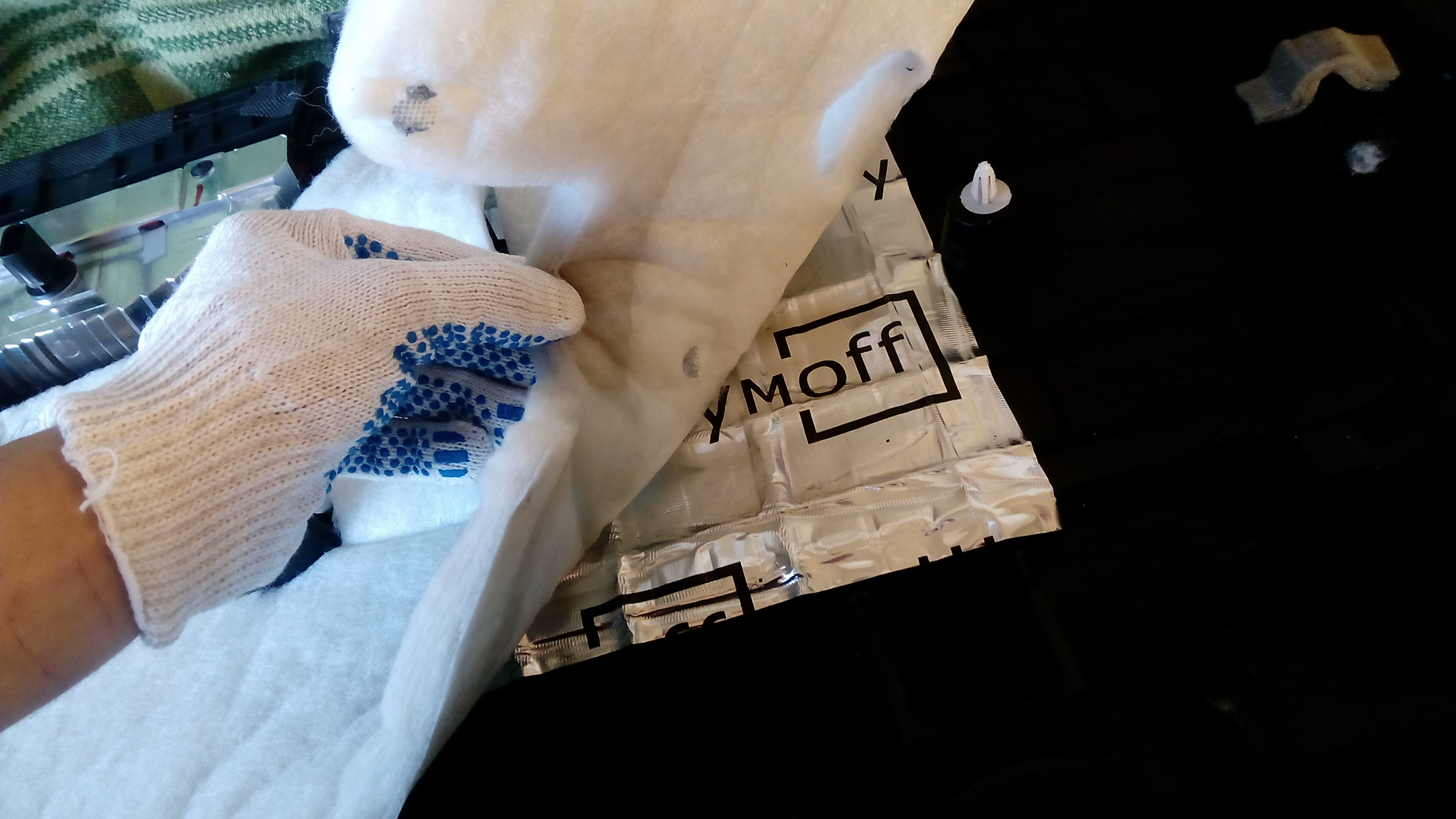

6. Прокатать двери еще слоем вибрешки. Т — pechatic: "- пожалел вибры. — закатывай сильнее)) — дверь должна быть железобетонная)" Планы на сезон составил, воплощать потихоньку в жизнь начинаю.
Предисловие.
Недавно послали меня значится в командировку с работы в Московскую область, в Шаховскую. А там до Подольска 200 км. Короче можно сказать послали сгонять домой, проветриться. Так вот, вечером до выезда решил так от делать нечего помониторить авито в Подольске на предмет продажи процерных головешек, вдруг че нито обломиться. Листаю листаю, ничего. И уже отчаявшись нахожу объяву о продаже процерного JVC. Многие мои знакомые знают, какую я испытываю тягу к этой фирме. Очень люблю ГУ от JVC, ну чтож поделать. Ну и вот, продавался R921BT И понеслось, в миг была скачена инструкция, все просмотрено и решение само собой вылезло — надо брать. Полный комплект, состояние просто идеальное, ничего не потерто, ничего не зацарапано, в общем фарш полный. Созвонился, договорился, приехал, забрал. И тем же вечером заинсталил.
3 пары RCA, 2 USB, управление на руле, раздельный Vario Color, Bluetooth. Межблоки пустил так Ну и как все сейчас стоит Кайфоооооок, середину сразу на 200Hz третьим порядком подрезал. Ребят, я тащусь. Больше ничего не могу сказать.

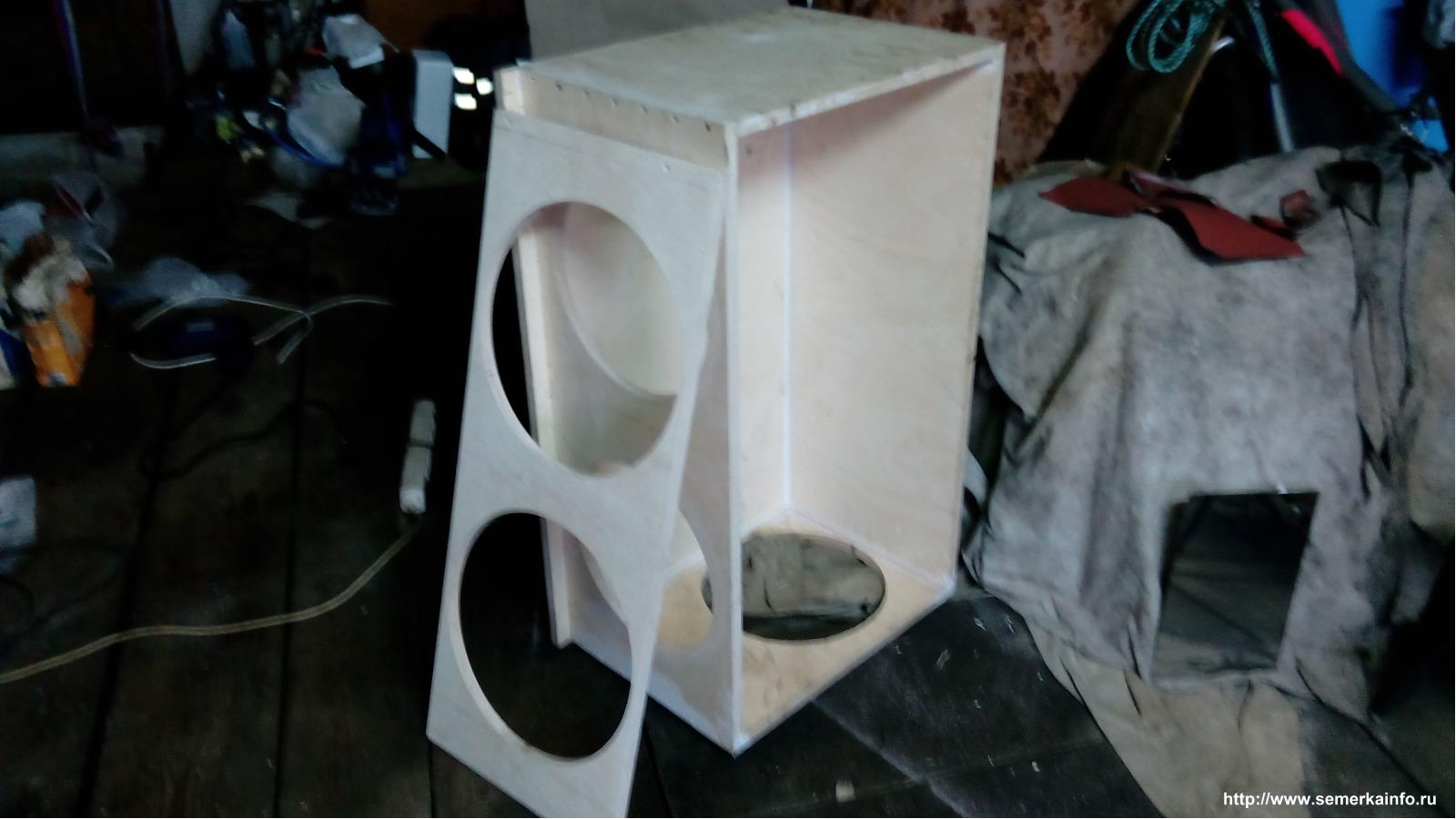

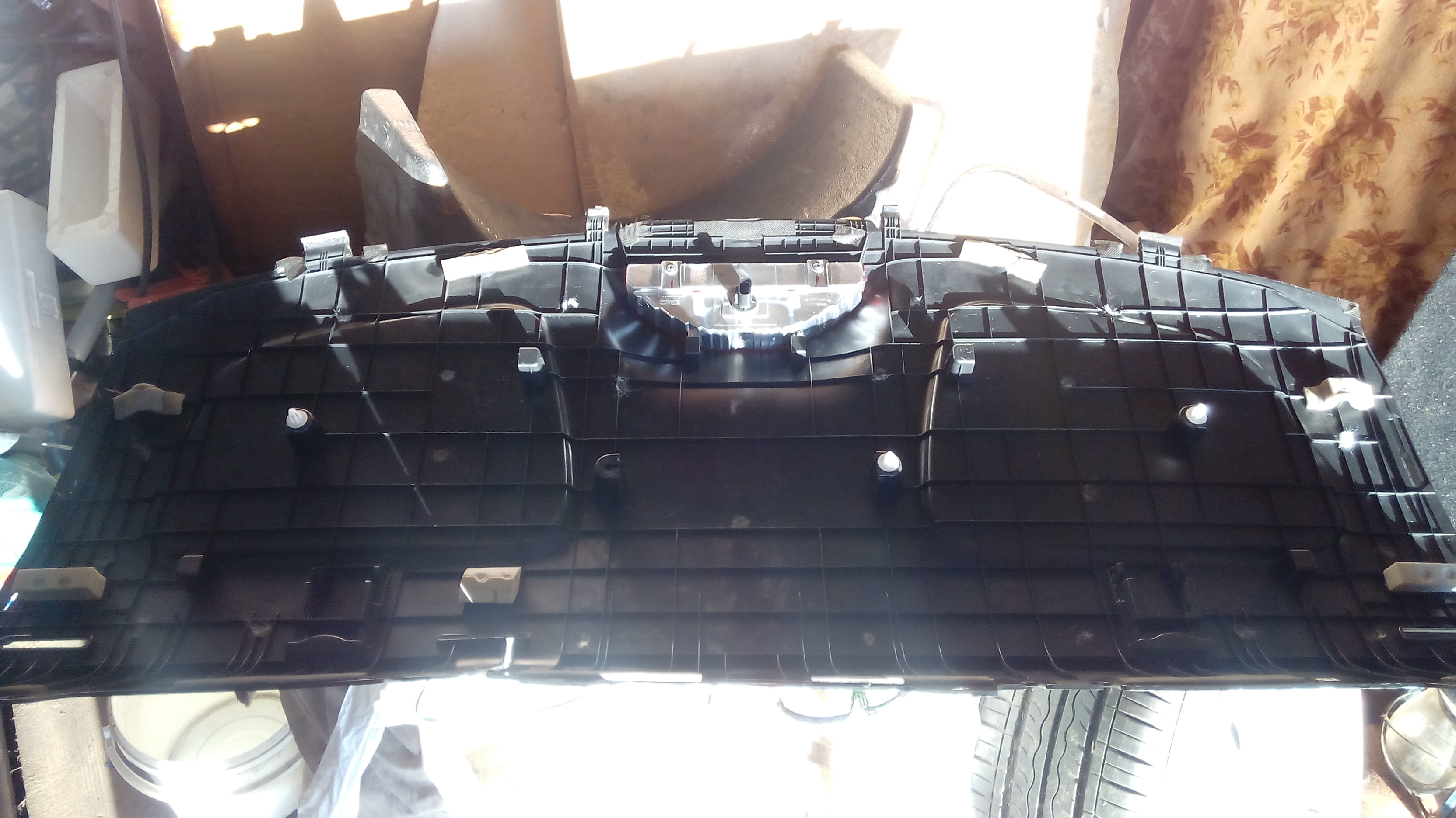

Ну раз уж пошла такая пьянка, с помощью другана и форматно-раскроечного станка был изготовлен набор юного давильщика. Короче второму мотору, второму FXсу, третьему коробу быть окончательно. Потихоньку к намеченной цели идем.

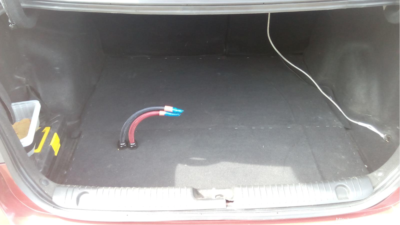

А тут сижу чего то, загрустил, поехал в БассМагаз, купил FX, несколько метров полтоса и довольный поехал домой
И потихоньку занялся своим любимым делом — копанием в гараже. Из багажника все было вынуто, выкинуто и начата переделочка. В результате которой с помощью товарища мы имеем следующую картиночку:
Плита все-таки уехала в нишу под запаску, запаска в свою очередь улетела в гараж как я и хотел. Ну и раз уж пошел такой балаган лимитэд начали с брательником 11 числа собирать коробочек. Спрашивал тут у знакомых и у знакомых знакомых фрезер на денек, ни у кого нет или никто не хочет признаваться что он есть. В итоге купил свой и все выпилил как надо.
2 дня и возился то с полом то еще с чем то, но не с коробом и всей чепухней. Короче надоело.
Примерил как все будет стоять: Взялся за короб, все обтянул, коммутацию динов произвел и все установил как положенно. Запустил в 11 вечера того же дня, настроил тогда на лайт вообще, на разминку. С запуском вообще отдельная история вышла

Ему там самое место, вентиляция есть, через резиновые поставочки прикручен => вибрации отсутствуют.Йожык писал(а):Усилок с короба убрать бы.

Не помогут там резиночки. И легкосъемным такой саб не назовешь. К полу он прикручен?Molnija6 писал(а):Ему там самое место, вентиляция есть, через резиновые поставочки прикручен => вибрации отсутствуют.

Вот как раз помогут, гасят они как раз нормально.Йожык писал(а):Не помогут там резиночки.
Прикручен к фальшполуЙожык писал(а):К полу он прикручен?
А он и не нужен легкосъемныйЙожык писал(а):И легкосъемным такой саб не назовешь.

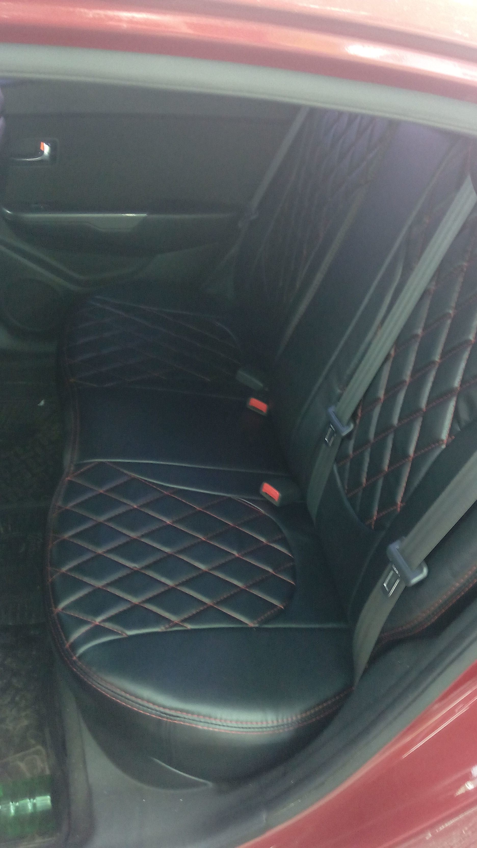

Перешил наконец чехлы как я и хотел, спустя долгое время. Кайфую одним словом от вида и всего остального. Эт первое.

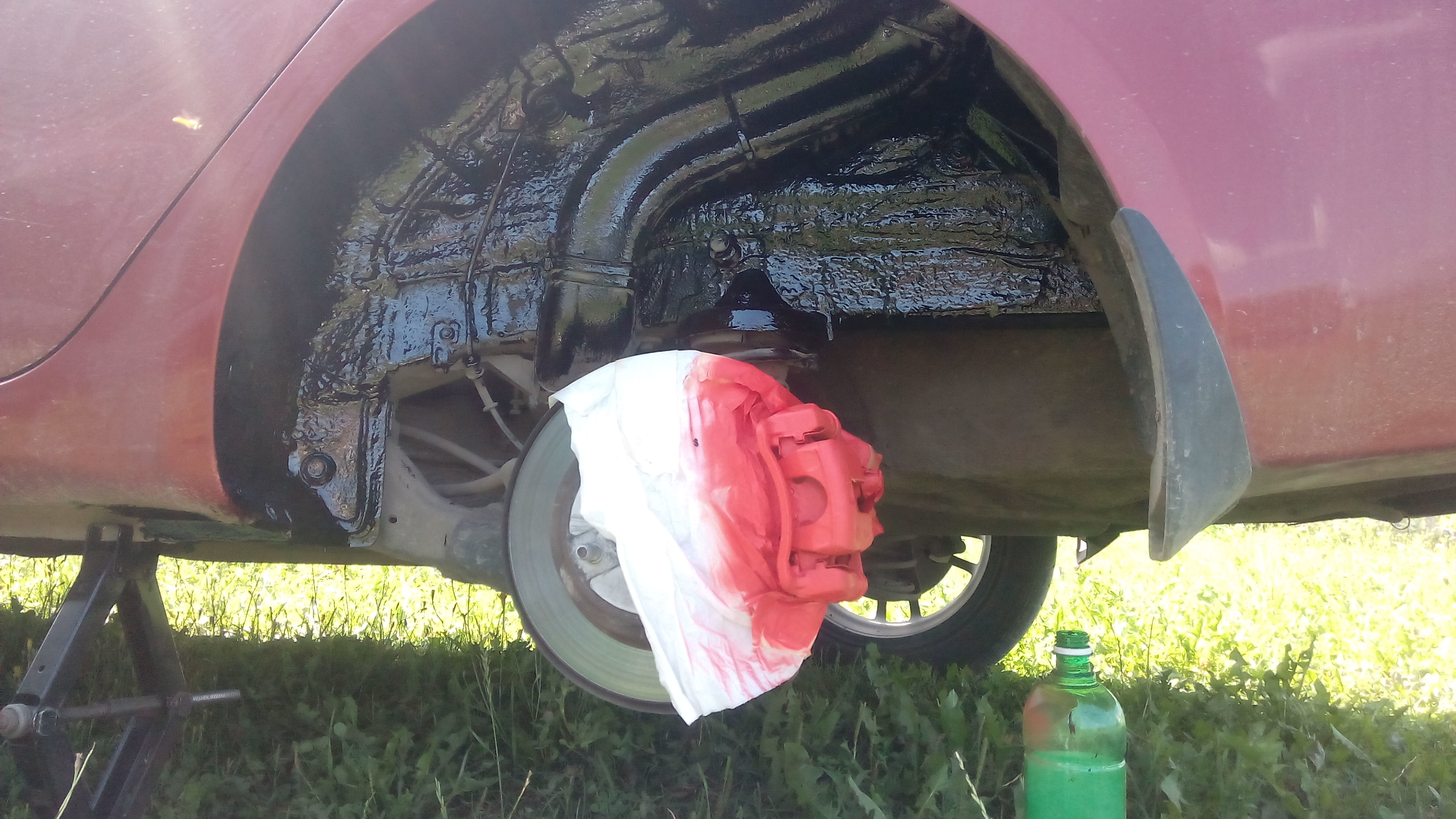

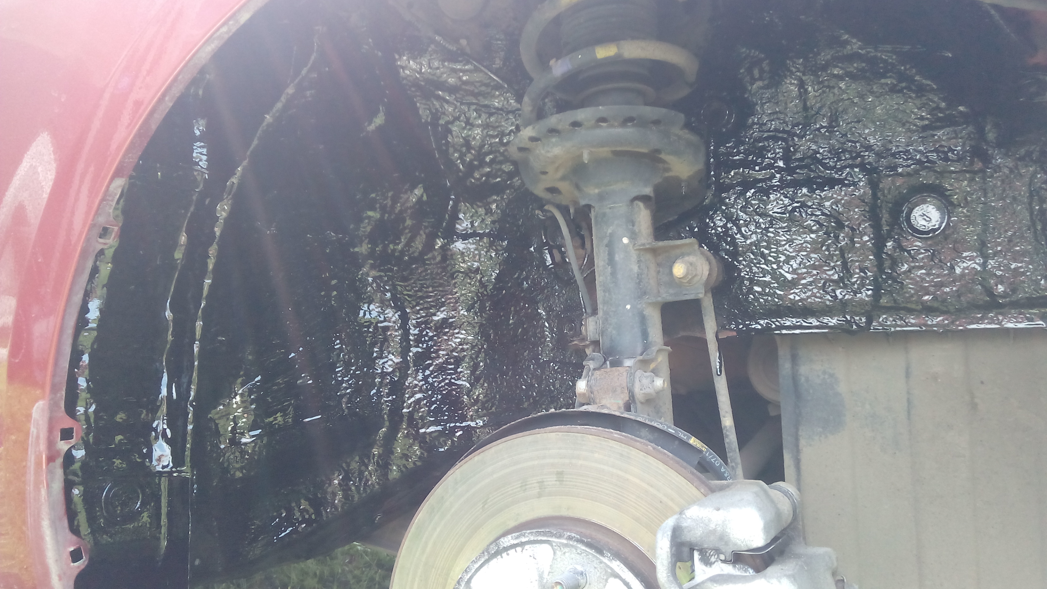

В один прекрасный день, пока ко мне приезжал брательник в отпуск, решил я чего то бампер скинуть передний и чем то там заняться, не помню чем, хотя… Ах да, кронштейны крепления поменять. Ну и вот, собрали все, вроде все четко, погнали в деревню и брательник говорит " а чего за хлюпающие звуки какие то спереди". Прислушался, точняк, чего то есть. Приехав в деревню, первым делом надо было удостовериться че за фигня. В итоге я увидел отверстие с явным намеком протертости от колес. Так, начал думать че откуда и совсем забыл что локера то к бамперу я обратно не закрепил, получите распишитесь.
На следующий день поехал и заказал 2 локера новых, не оригинал, через день пришли. Забрал и поехал в деревню ставить. Ну а раз пошла такая пьянка, почему бы не завибрить арочку и не промазать каучуко-битумной мастикой все. Сказано — сделано. Моем арочку и начинаем укатку вибры и замазюкивание мастикой. Берем новый локер И его тоже вибрим, сплошняком да, ахаххаха. И вроде бы всё, но нет, завершающий штрих С левой аркой и локером поступаем аналогично.

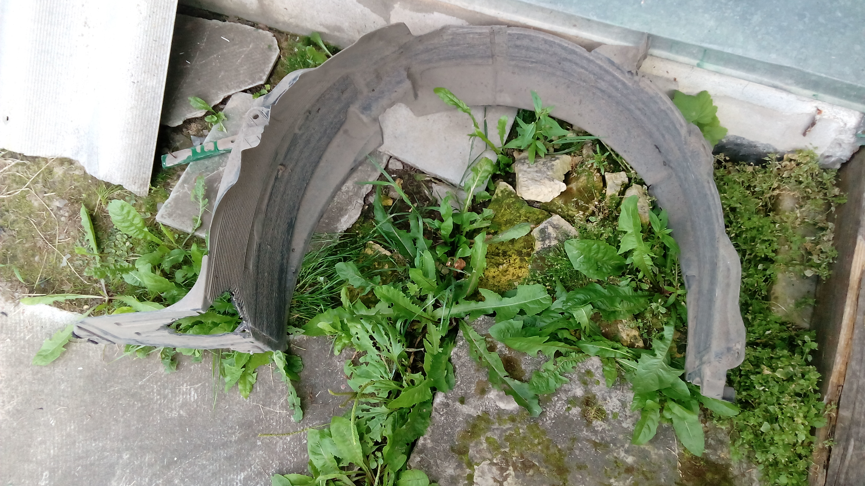

Таааак, передние готовы, ну чего ж делать, надо и задние зае*енить раз так. Задние арки не вибрил, незачем как по мне.
И общая картиночка так, для вида. Вибра значится осталась, надо пустить ее куда то в дело. Полка молила прекратить ее истязания давлением и всем всем, что под раздачу она и попала.
3 слоя, М3 и 2*М2 чтобы уж наверняка
И полка. Отодрал войлок или че там непонятное наклеено и понеслось.
Укатал один слой М3
И обратно приклеил заводскую.

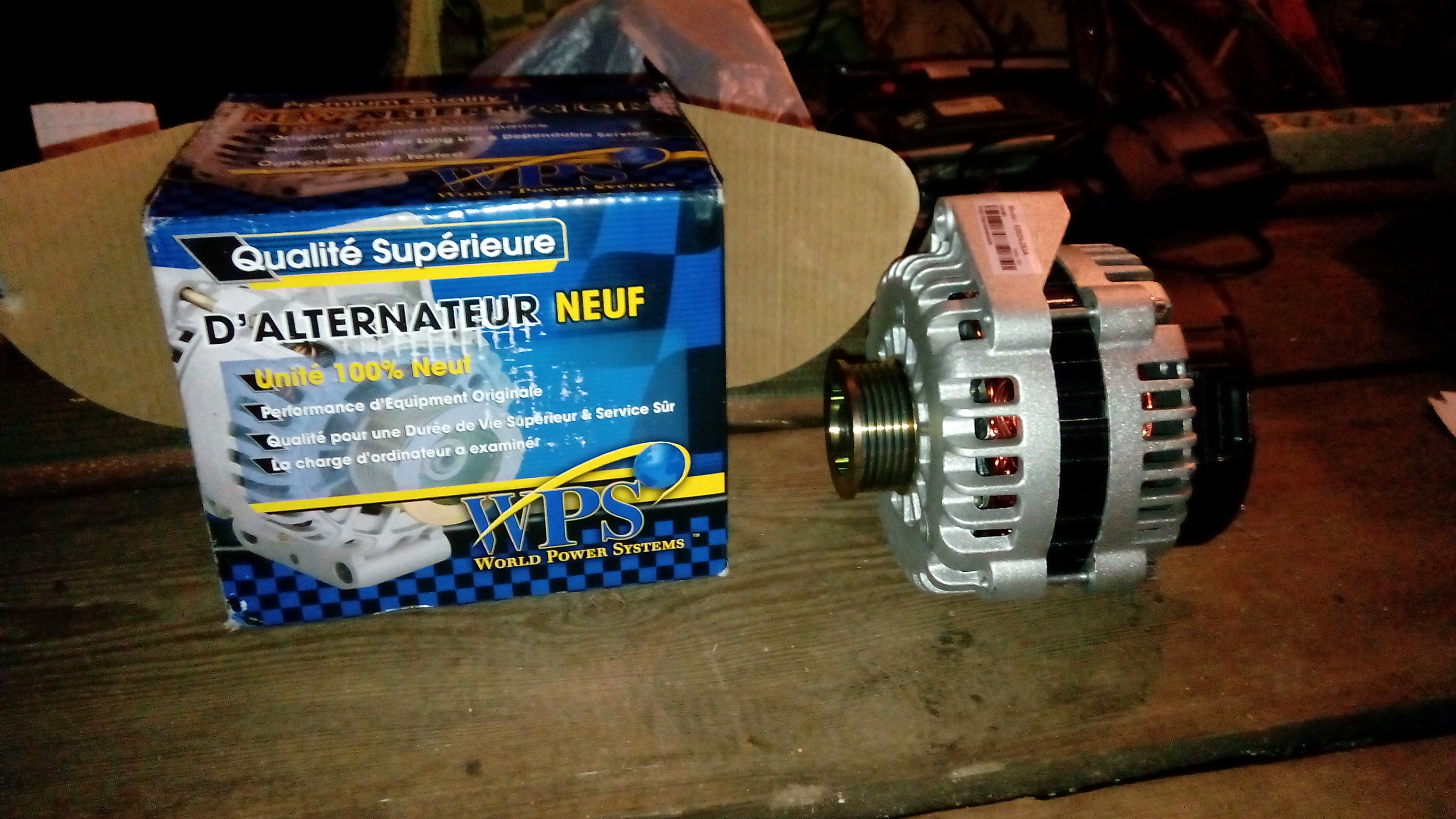

Чет стал валить басуху, что преды 150А и 200А уходят погулять.
Сейчас стоит 300А и пока все чики пуки. Также понял что пора бы прикупить генератор новый, ибо штатный не вывозит 2 акума и такое потребление. Просады пошли при капитальном валеве после переделки порта до 11В, а это уже боль для меня.

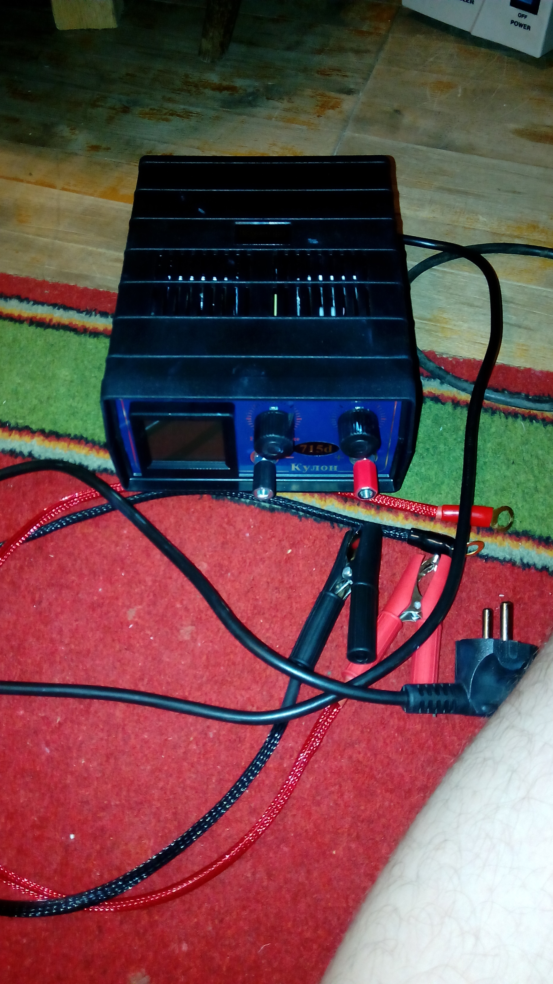

Пока не приехал генератор, купил себе зарядник Кулон 715d. Почитав на БК как его дорабатывают, решил сделать тоже самое и со своим. Доработал радиаторы, высверлил клепки на транзюках и посадил их на винты и термопасту. Заменил вилку, приваял новые крокодилы и куда же без новых проводов в змейке. Это же я
Теперь с зарядом любых батарей проблем нет.

В общем в пятницу ничего не предвещало поднятие настроения, но тут звоночек из транспортной "Товарищ, вам груз пришел". "Хе" — сказал я, наконец то. И какая после этой новости работа то, никакая. В 4 вышел с проходных, прыгнул в красную и полетел во Владимир в Деловые линии. Забрал в обрешетке генератор и полетел попутным ветром в БассМагаз для закупа.
Пара фоток по приезду в гараж на скорую руку Ну в субботу дома было нечем заняться, поэтомупринял решение валить в гараж и подготавливаться к установке генера на свое место. Достал его снова и сидел еще минут 5 разглядывал. А по закупу для установки следующее вышло:
1. Фишка питания БН от 2110 2. 4 метра md.labовской 2ga на дубляж + и — 3. НШВИ, наконечники под опресовку, змея и пред 4. Ремень 6рк2185 5. Шкив 50мм точится уже, т.к. со штатным шкивом что стоит на генераторе заряда на холостых нет.
6. Стабилитрон BZX79C12 и переменный резюк на 10кОм, т.к. потенциометр 3006р-10ком я у нас в городе нигде не нашел

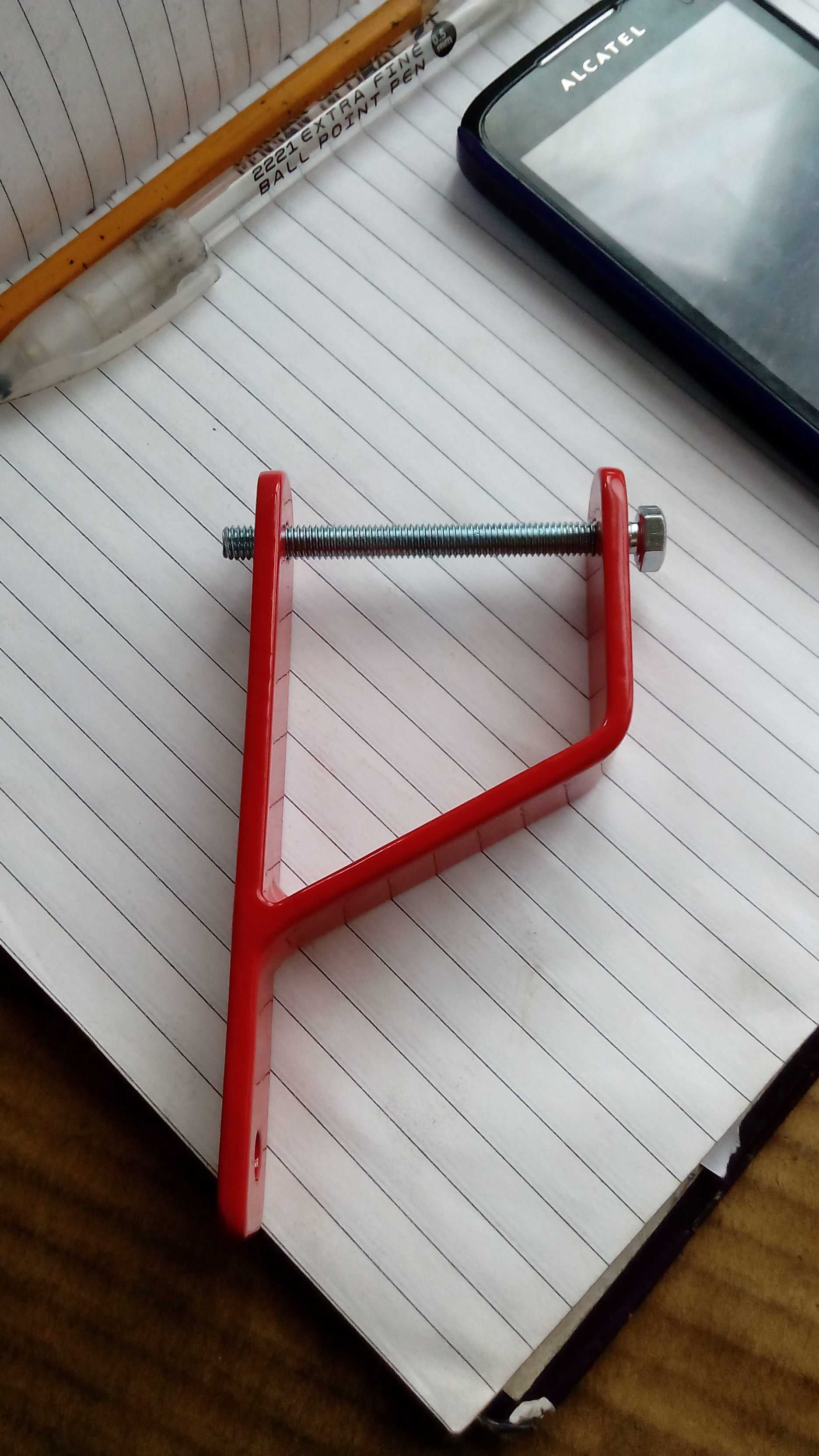

Ну и общая картиночка. Ах да, по крепежу. На драйве человечек поделился чертежиком верхнего крепления на солярис, а я на работе замутил такое же, машины то одинаковые по мотору
Нижние сделал по подобию как у него. Если не хватит, то переделаю
И чтоб не тратить время потом на дубляжи, посидел и сварганил такую красоту.
Как шкив изготовят, буду ставить
