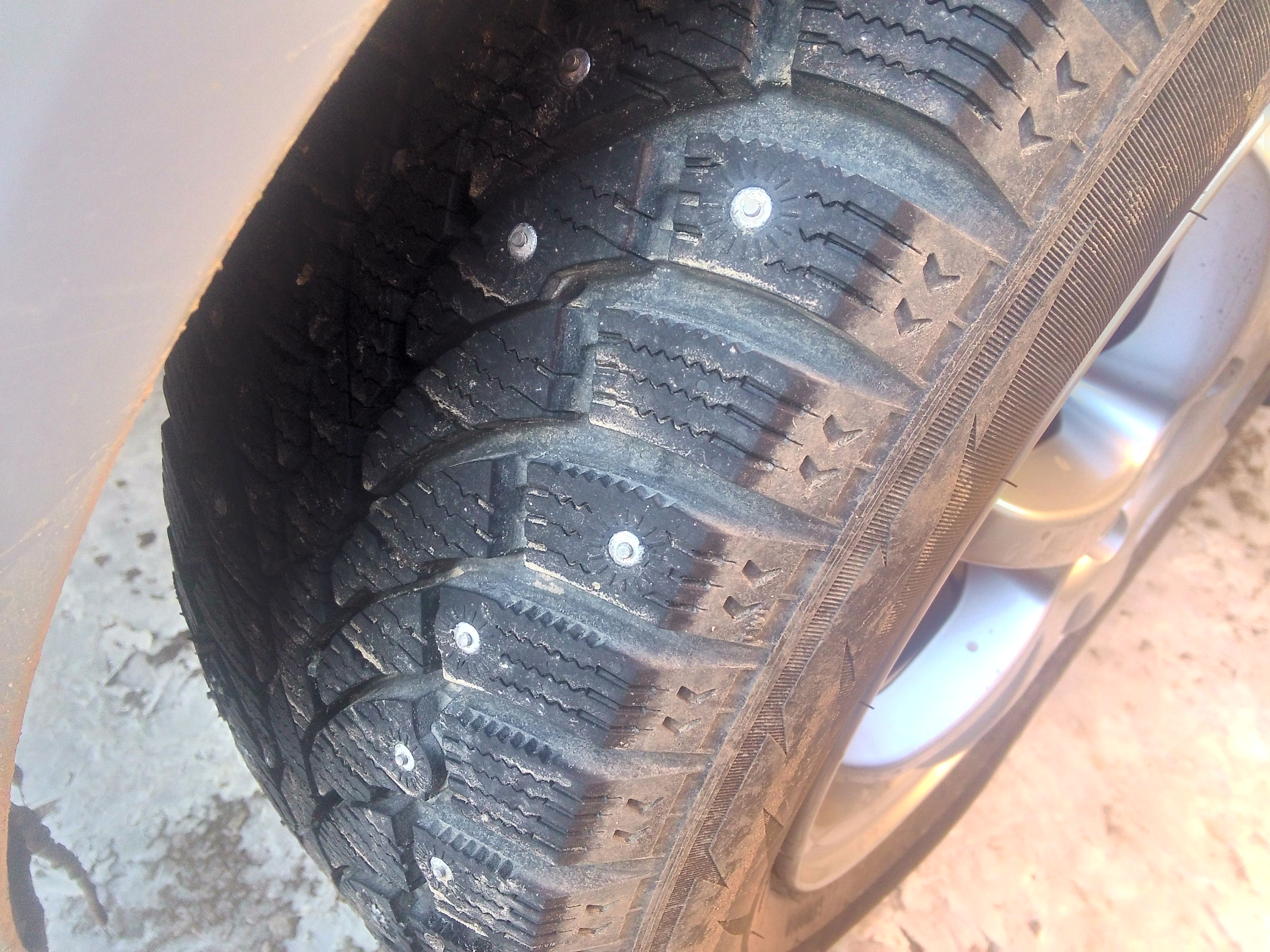

Качаем вместе)
Мои. Шип круглый. Грызут лед хорошо.

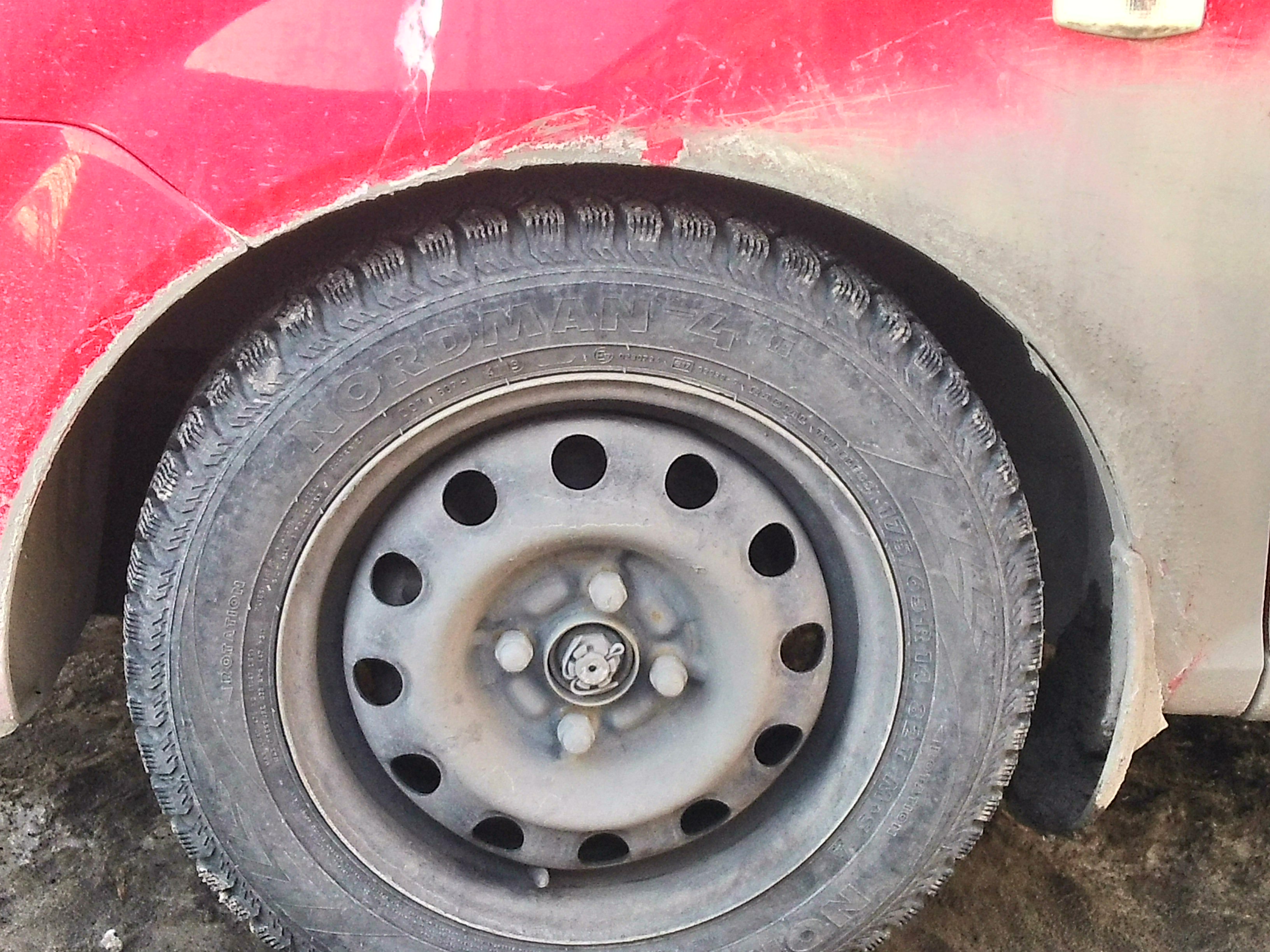

Этот нордман4 с маркировкой 4313 на аналогичной машине выглядит куда живее моего старого комплекта нордмана 11года. Сколько ж на нем проехали...а может летом и катали. Сфотал случайно.

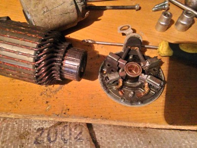

Вздумалось царю стартеру с ревизией визит нанести, уж звук в последнее время не нравился, а один раз подзалип он что-то. Жужжалка уж громко жужжать стала на запуске. Не соизволил я бендикс заранее заказать, взял в магазе с втягивающем после разбора (520 и 1050); второе думал развальцевать и пятаки отполировать)))) щас, негоже царю утехами гаражными баловаться :D
Место вообще нифига нет, чтобы снять стартер я открутил акб, защиту, воздухан, планку с тросами/рычагами кпп, и то пальцы чуть не поломал.
Все в керосине было отмыто до блеска
Ламели, вопреки нашему уважаемому Андрею, были почищены мелкой нождачкой и шилом

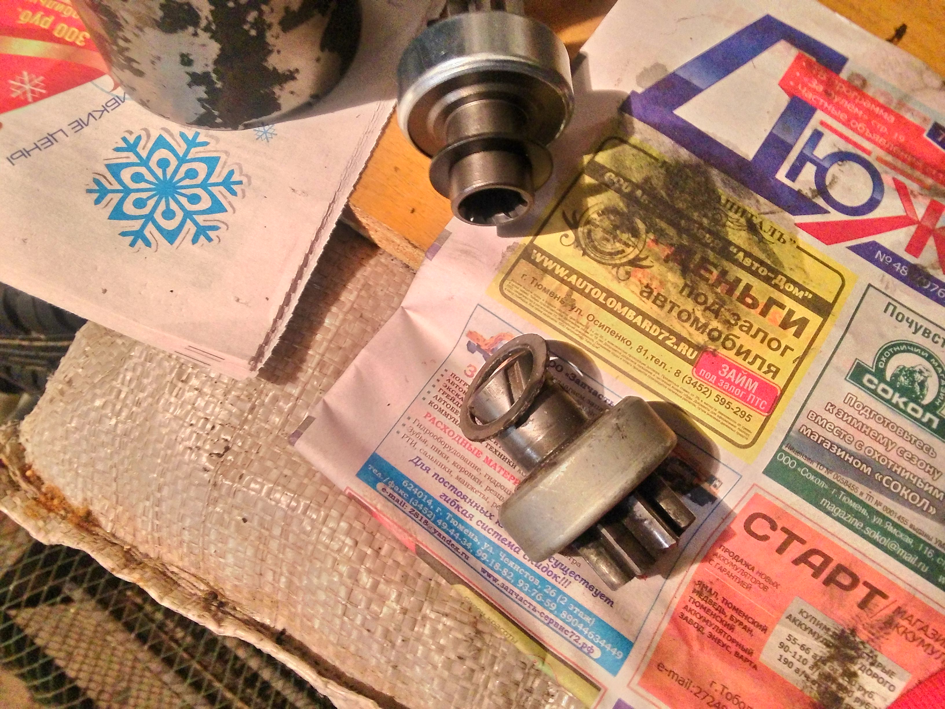

Венец в отличном состоянии
А вот это напрягло

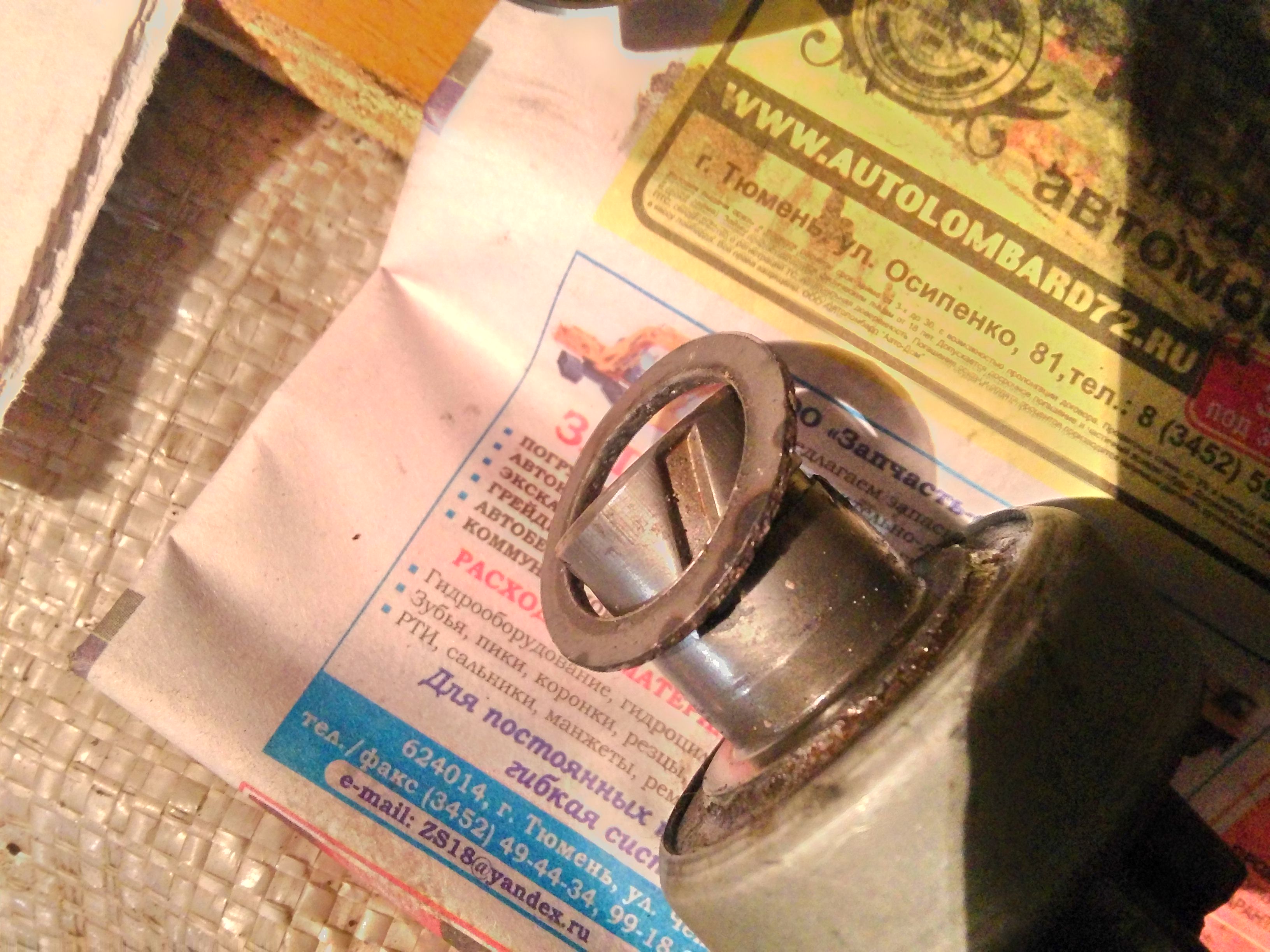

А вот и причина залипания бендикса при каждом запуске, а вот было ли втягивающее причиной разрушения этой шайбы - вопрос хороший.
Как погрызло то эту шайбу. Бендикс немного в масле, но ни разу не допускал прокруток в холостую.
