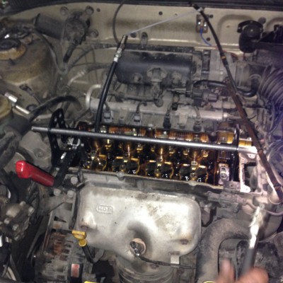

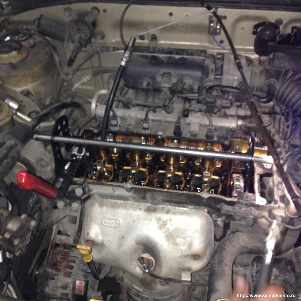

Непрочитанное сообщение Destroyer11 » Пт окт 30, 2015 17:16:55
заменил мск, уплотнители свечных колодцев, сальник распредвала, новая прокладка крышки.
бошку не снимали, в цилиндры залил раскоксовыватель колец - жидкость удержал полностью только 2 цилиндр. компрессия выровнилась почти 13 в каждом. залил свежее маслице синтетику мобил3000 5в40 . причиной возни стал жор масла 1литр на 1000км!!!, сейчас проехал после замены 300км пока на месте:) чуть не открыл кирпичный завод когда собрали мотор заводить а он троит пердит :) ... компрессия в 2и 4 горшках 0 была:) гидрики опупели:) но минут 20 тарахтела , заменили свечки и вуаля все чики пики шепчет... гидрики стучать на холодную перестали - не менял... все гидрики на своих местах где и были - парадокс.
так же заменил масло в гидраче --- уделали всю подкапотку им:)
