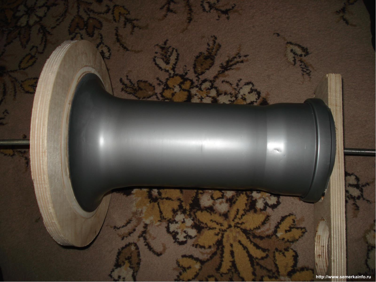

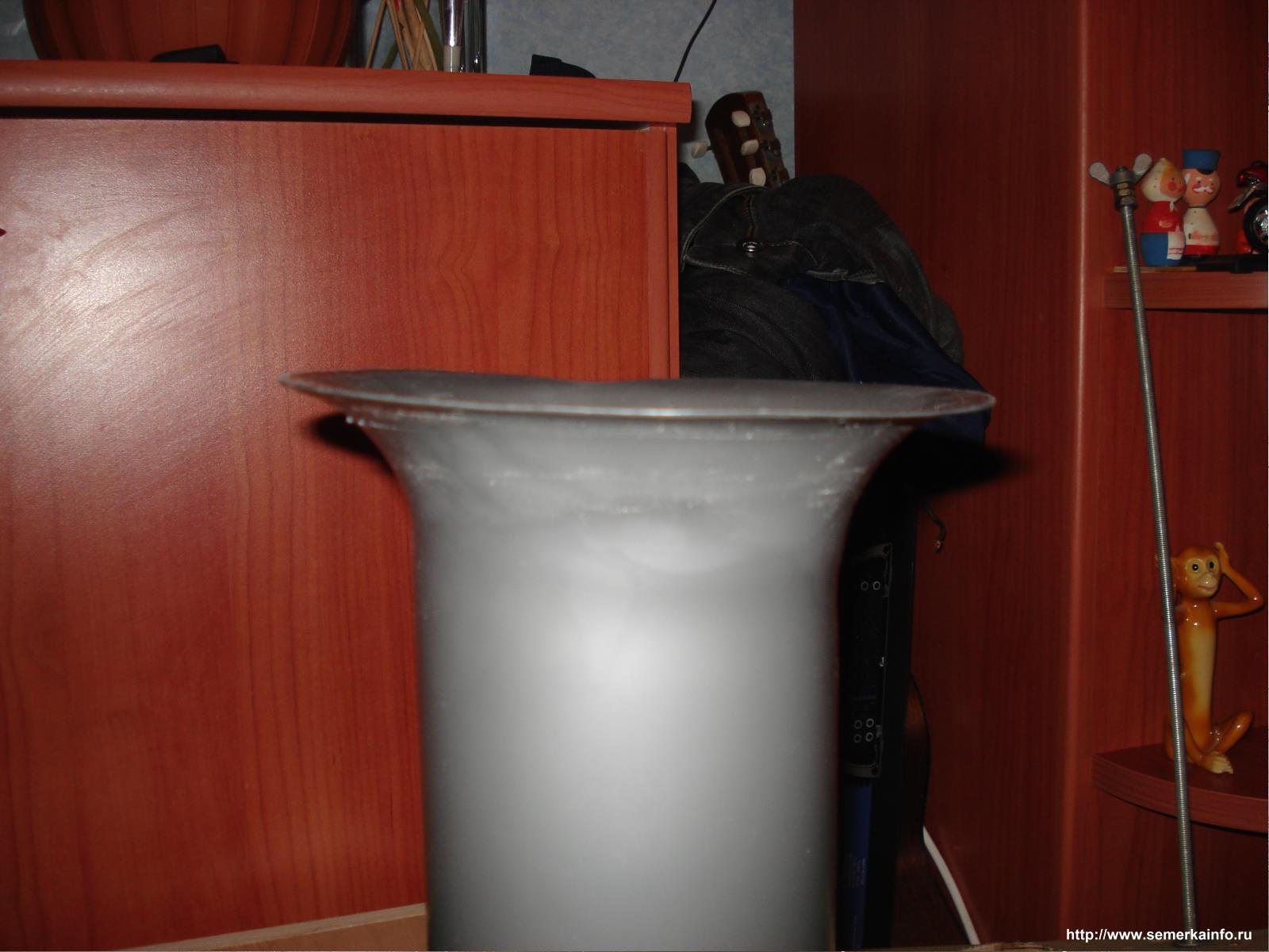

как и обещал фото фланца первого, все косяки видны:
1- видно где недогрел b начал натягивать, в тех местах труба не потянулась.
2- самый главный косяк что труба пошла не соостно болванке(то что я и про банки говорил) над какиенить направляющие придуматью

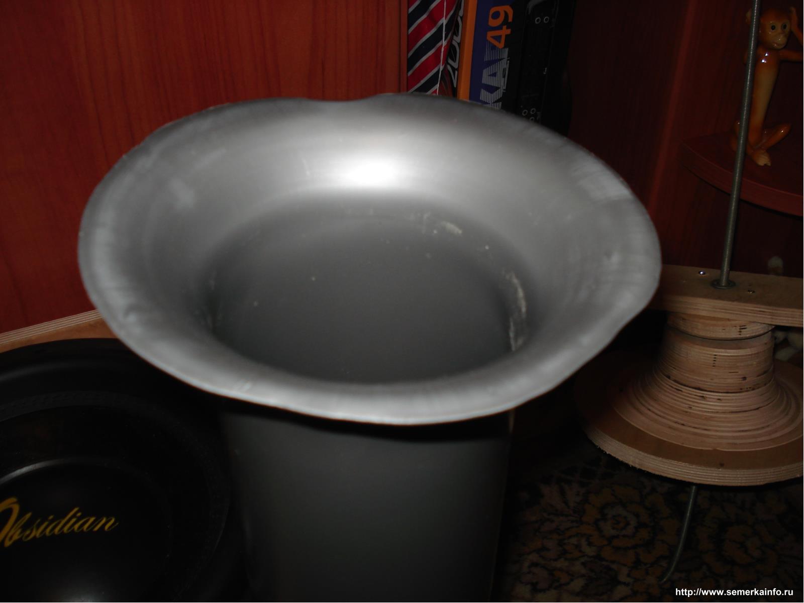

еще полтора часа и еще один фланец готов, этот уже лучше получился.
осталось еще 4(если считать первый ущарбный)

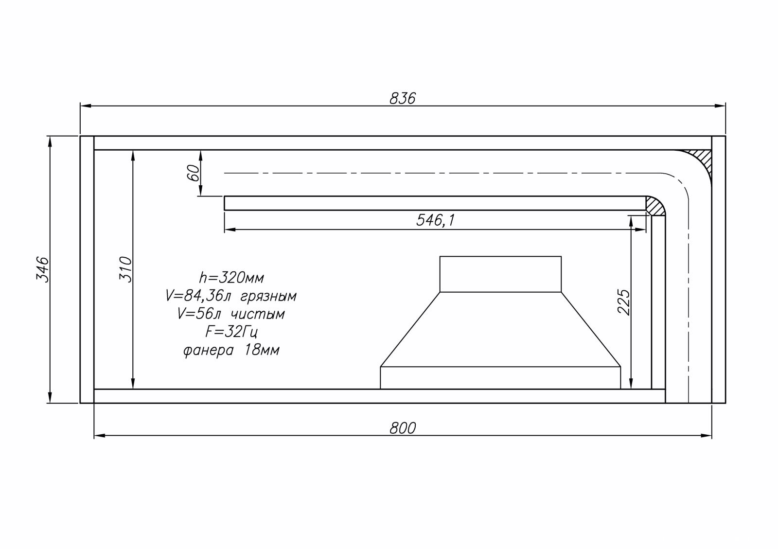

набросал повседненвный короб. как будет время начну пилить..

Никитос, я тут тож коробок к весне посчитал, 32гц, 60 чистых, обсчего 79л НО! экспопорт с изменяющимся сужением. Будем эксперементировать

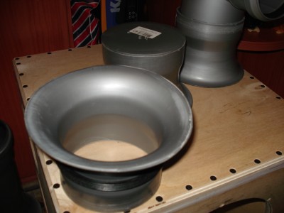

немного новых фото.
ящик окончательно склеен. нагнул фланци которые будут стоять в коробе. сделана аккустическая проводка на саб. ну и накупил всяких разных труб и аксесуаров к ним.
теперь жду как высохнет герметик и жижкие гвозди и начну обтягивать карпетом и вклеивать фланци.
