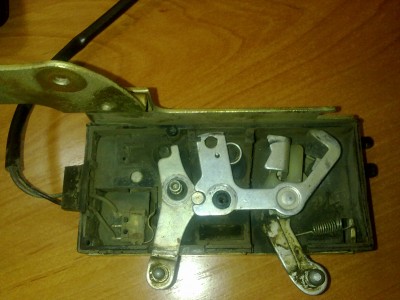

Позавчера установили сигнализацию StarLine A91 Dialog вместо старого мангуста.
Все было хорошо, но не получалось подготовить сигналку к авто запуску. Ручник поднимаю, ключ вытаскиваю, выхожу, ставлю на охрану — двигатель не глохнет)) думал бракованный блок попался.
2 вечера "танцевал с бубном", и в итоге выяснилось, что блок не виноват, а причина в концевике водительской двери, который находится в механизме замка. Придется снимать механизм и чистить контакты, или менять концевик, или колхозить какой-то другой.понадежнее.
Как-то глупо ставить такую важную детальку в механизм замка, ведь туда попадает и грязь, и влага. Механизм менял в сборе в начале осени.
Вот концевик (слева внизу) в старом механизме от водительской двери.
Re: Шевроле Нива / Ваз 2123 (Вованн)
Непрочитанное сообщение рустем » Пн дек 10, 2012 16:48:58
Вованн писал(а): или колхозить какой-то другой.понадежнее.
Геркон с магнитом на тягу блокировки :hmmm:

Геркон с магнитом?
Гараж холодный. Даже изолента не липнет))
Передачу можно и без датчика поставить, главное раздатку на нейтраль.
