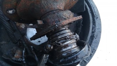

Был сломан вал между ШРУСами в сентябре.
Заменён.
Спустя небольшое время умер редуктор переднего моста.
Заменён.

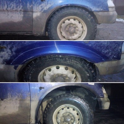

Резина иногда цепляла крылья, было подрезано 7,5 см

Непрочитанное сообщение Haris22 » Вт апр 24, 2018 11:28:01
Вань, так здорово получилось! Общий вид бы еще увидеть после распила.
Благодарил (а): 542 раза
Поблагодарили: 412 раз
Re: Ваз-2120 "Надежда Ивановна"
Непрочитанное сообщение prostovanzo » Вт апр 24, 2018 12:12:08
Поищу фото с нужного ракурса попозже

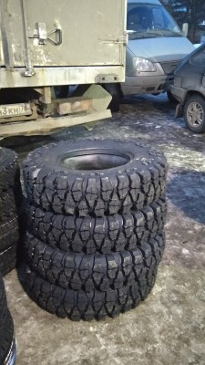

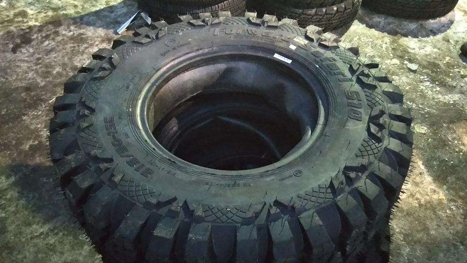

Купил Наде резину Forward Safari 510 в размере 215/90 R15C.
Ещё не поставил, к лету надо будет.
Возможно немного буду подрезать протектор.
Для этой резины надо будет лифтовать (поднимать) машину и возможно где-то что-то подрезать

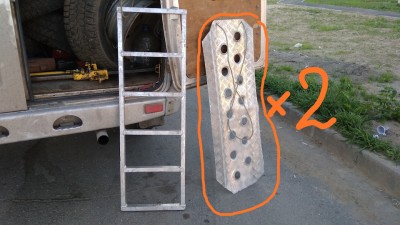

Были куплены сендтраки, под колеса поехать в каке

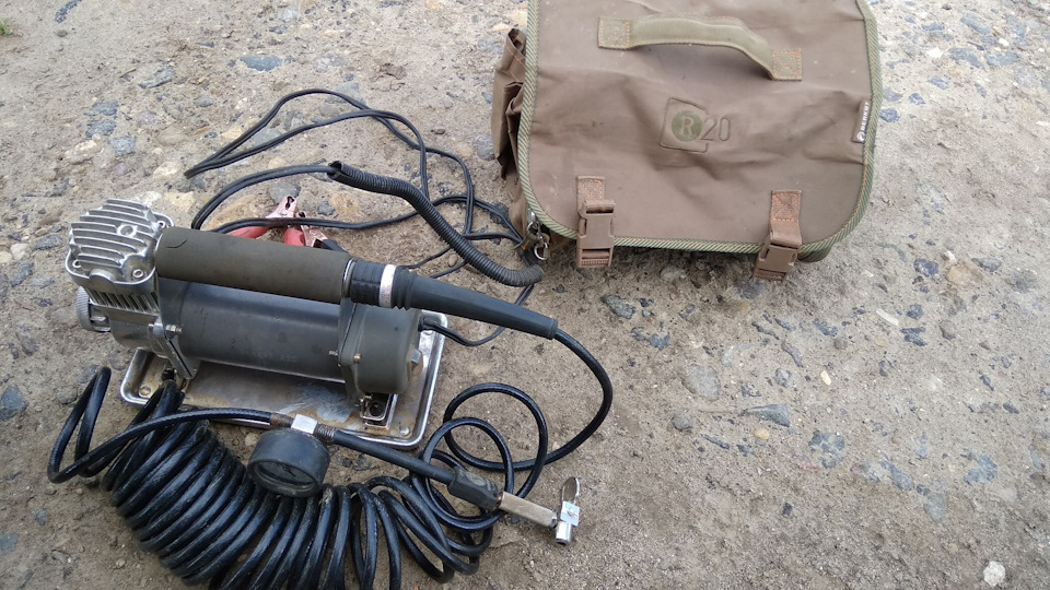

Для колес побольше нужен и компрессор помощнее.
Б/у Berkut R20
У него, в отличие от практических всех остальных компрессоров (суперпрофессиональные не берём), металлическая рубашка охлаждения. Везде пластик

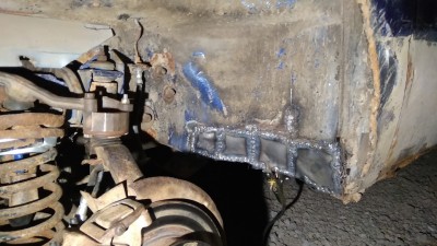

Непрочитанное сообщение prostovanzo » Вт янв 15, 2019 9:10:45
Был приобретен сварочный аппарат, инверторный полуавтомат Сварог MIG 200 Real, который я начал осваивать летом.
Лист покупался такой

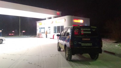

Непрочитанное сообщение prostovanzo » Вт янв 15, 2019 9:16:38
Перегнал. Как вам наклейка на заднем стекле?)
