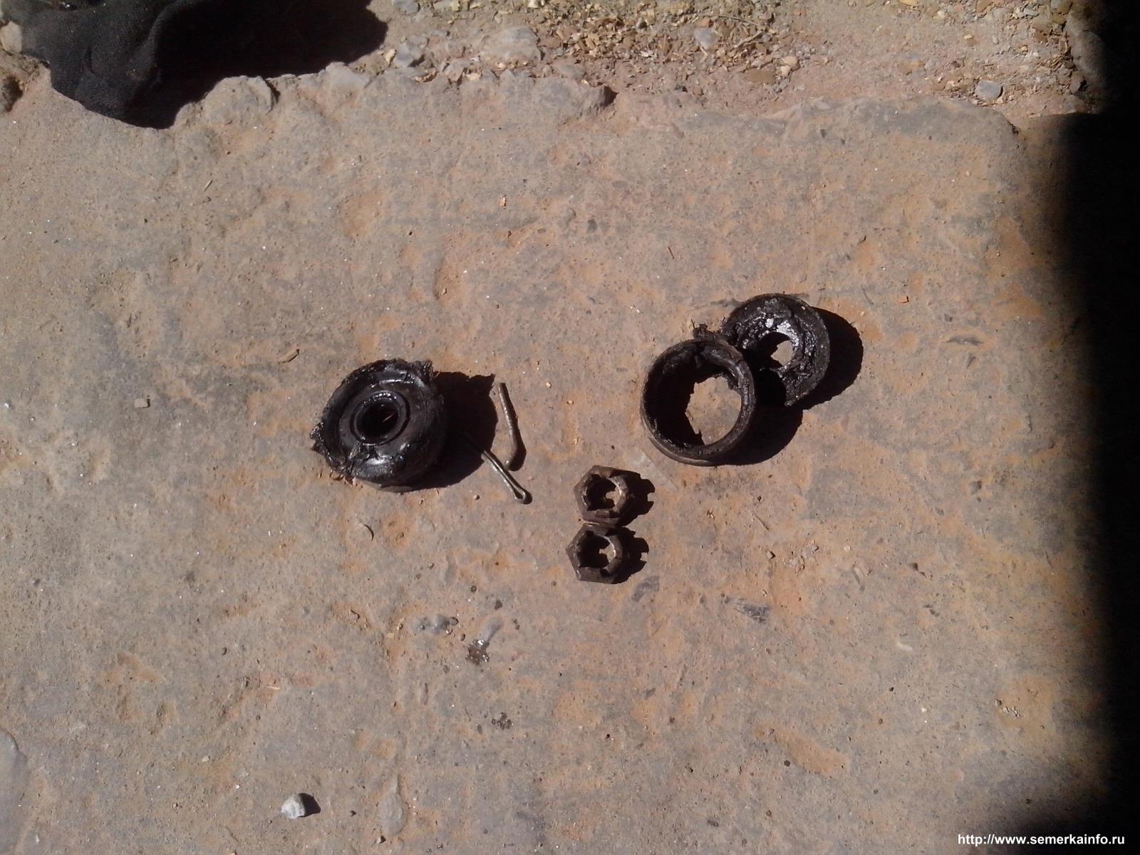

Силиконовые пыльники не налезают... кооператив гребанный. Вызвонил друга и он мне подвез обыкновенные пыльники 2101 БРТ. Они налезли как надо.Meart писал(а):И выяснено что пыльники 2101. Ну пыльники я менять умею. Думаю для пробы поставить силиконовые.
На средней тяге пыльник не заменил, тяжело долезть а времени снимать пыльник коробки не было.
