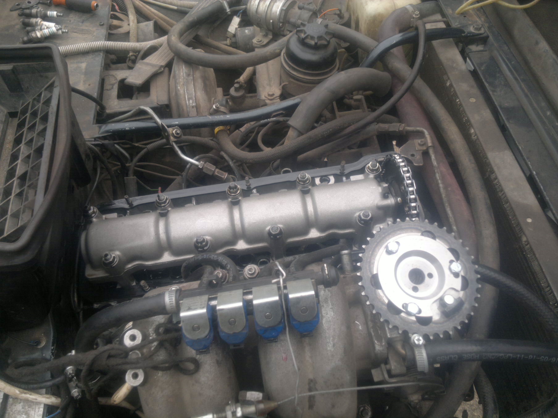

Re: Сбывшаяся мечта 21310 4х4 !!!
Непрочитанное сообщение Grimsbi » Ср апр 12, 2017 20:45:57
После 40 тысяч/км. мотор начал кушать масло, совпадение или нет, но началось все после канистры, с подошедшим к концу сроком, Макслайфа. Вот как раз наш диалог по этому поводу с Преподом.
Grimsbi писал(а):Заменил сальник коленвала задний ( качество сальника удивляет, прошел всего 40 000, а весь растрескался, как от старости, кстати потекло из сальника после Макслайфа, совпадение :hmmm: )?.
Препод48рус писал(а):Сальник потрескался 100% не из-за масла, это сальники такие… если бы масло, то и передний бы тоже испортился и мс колпачки накрылись…
Как оказалось МСК тоже накрылись в это же время, к 75 000 мотор жрал литр масла на две тысячи,
В субботу решил поменять МСК и отрегулировать клапана, сдернул распредвал мск были дубовые, частью потресканы, один с полностью оторванным верхом. Собрал все, отрегулировал клапана и двиг затроил, проверил все, что мог и уже почти все зная сделал замер компрессии, 0/15/15/15.
Произошло следующее, когда капиталил двиг., голову отдавал в сервис для замены направляек и седел, эти товарищи мне сделали все, но направляющие разверткой так и не прошли, хотя я уточнял этот момент и клапана зависая стучали и понял я это только сейчас, а я сколько ГКК менял, болты регулировал, а стукача так и не смог найти. В общем после замены МСК клапан подвис капитально, даже осаживание сухарей молотком его на место не вернуло, а я регулируя клапана и удивившись, какой большой зазор, отрегулировал его и клапан встретился с поршнем, еле- еле, но ему хватило.
Резюме; поменял направляйку, прошел остальные разверткой, притер клапана, седла на выпускных пришлось пройти зенковкой оказалось они висли все, еще бы тысяч тридцать и прогорели.
Все сделал сам, двигатель шепчет, заодно вычислил перекрытие клапанов, метка на шестерне совпала 100%, под шумок заказал разрезную шестерню и подумываю вернуть ГКК. :D

Непрочитанное сообщение Grimsbi » Сб апр 22, 2017 16:50:52
Поставил таки разрезную шестерню))), я вам скажу оно того стоило. Как выяснилось метка на распревале отставала на 1-2 градуса, когда совмещал метки не особо верил в изменения, но они появились)))!
У двигателя появились басовитые нотки в голосе, ХХ выровнялся до идеального, вибрация стала едва ощутимой, педаль акселя стала реагировать на мельчайшие изменения, появился прием на пятой и подхват после 4 тысяч и ровный троллейбусный разгон. В общем доволен результатом .
Да, после керосина юбки свечей 1 и 4 цилиндра стали сухие, 2 и 3 просят еще, жор масла незначительны, но присутствует.
