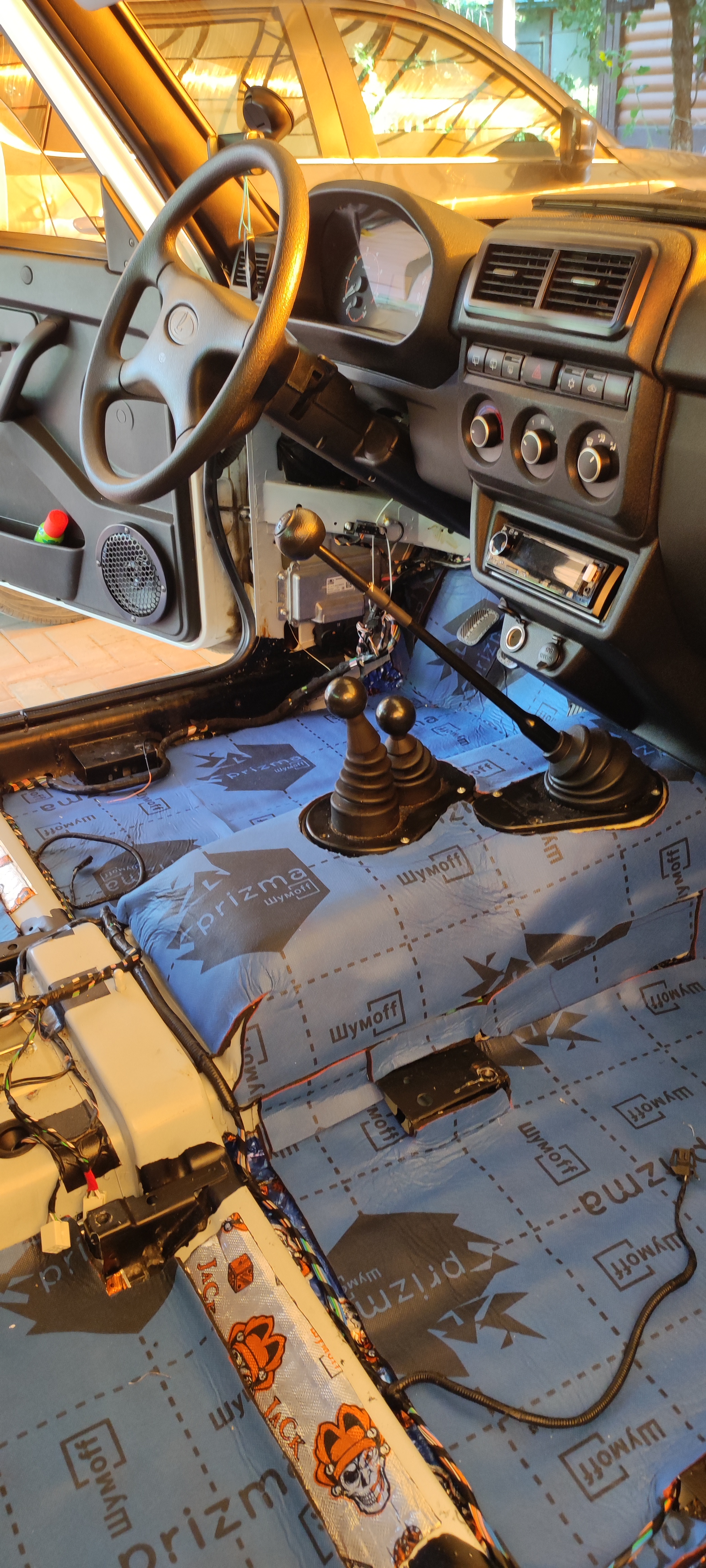

12-ти часовой рабочий день проходил вчера по шумоизоляции, фотка середины процесса, тоннель во втором слое, всего три. Спина утром сказала, давай передохнём :D
Будет смешно, если ниве не поможет. Попутно боролся с началом коррозии в салоне, вовремя всё вскрылось, теперь всё будет отлично.

Травил химией. Под рукой оказалось недорогое средство дзержинского производства, напоминает ортофосфорную кислоту с цинком. Вся жёпость момента, что коррозия внутри шва, надеюсь неглубокая, да и вовремя нашёл. После химозы накрыл грунтом 3 в 1 с цинком. Сверху вибра 3 мм, погрел побольше, чтобы закрыть доступ кислорода. Дальше будем посмотреть, но я настроен положительно.
Я думаю кузов где то "ждал комплектующие", т.к. коррозия была под аккуратно-положенным заводским герметиком.
Еще прикол нашёл над задними арками. Все мы видели, кто в живую, кто по видосам, что вибру на вазе частенько нормально не прикатывают. А вот просто валяющиеся куски я видел в первый раз. Это без шуток. Бумажная подложка отклеена, но вибра просто лежала на арках. Признаюсь не ожидал её вообще видеть, но это как будто диверсия, в цену заложили и не приклеили. Радует, что места стыков металлических подкрылков и боковины кузова обрабатывают, но снова есть нюансы. Правая сторона облита нормально, а на левой будто состав кончился на середине.
Где мешало шумоизоляции консервант отмыл, заклеил и литром пушсала в балоне залил. С точки зрения наличия совести сделал всё с перестраховкой. Признаюсь, опыт с семёркой мне помог, нива делалась с упором именно на многослойную шумо, а не вибро изоляцию.
Впереди замена патрубков на силикон и ОЖ.

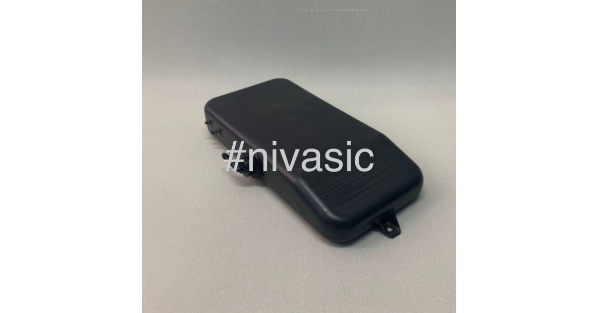

Совсем забыл упомянуть новые технические решения в ниве легенд. Хотя, ниву 2017-го я не разбирал по салону, может и там уже было. Так вот снял все пластмассовые боковые накладки по обоим сторонам заднего дивана и что мы видим? Некую пластмассовую коробку над задним правым крылом с двумя топливными шлангами. Один шланг идёт к баку, другой к клапану под капотом. Выглядит примерно так ...
Как все или не все догадались это корпус адсорбера, вместо привычного нашему глазу бочонка, теперь он плоский.
