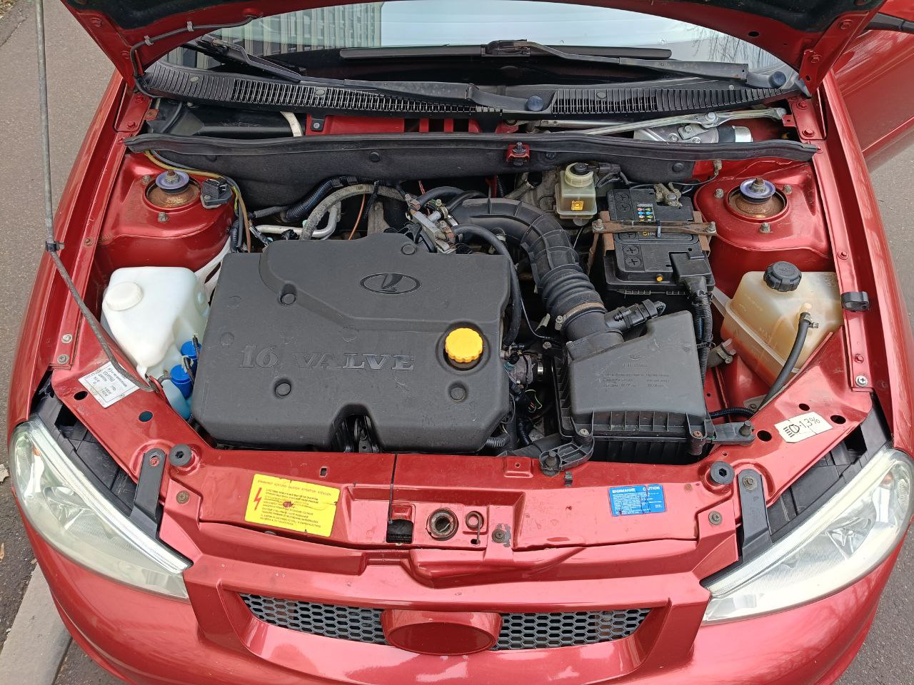

Вот и пришло время, чтобы я купил себе что-то еще. Машины я периодически посматривал годами, но всегда было желание купить что-то интересное. Но были разные жизненные обстоятельства, то не до машин, то еще чего. А тут сложилось всё: я не занят, есть котлета в кармане и подвернулся отличный экземпляр. Лада Калина Спорт 1 2009 года, 1 владелец, с югов. 1.6 мотор 21126. Не без косяков конечно, есть рыжики, но в целом, мне нравится. На штатном литье и зима и лето, лето мишлен спорт 3, салон особенный, передний и задний бампер. Пробег 178000 км. Продавец давно ездил на иномарке, калину держал для сына, пока тот сдаст на права, а он всё не сдавал и решено было продать. Спереди большие дисковые тормоза, сзади большие дисковые тормоза по-меньше, от которых толку ноль, надо разбираться, на техосмотре забраковали. В остальном потом еще добавлю информацию.

— Двигатель 21126
— Климат контроль с кондиционером, радиатор пробит винтом, надо менять.
— 4 электростеклоподъемника
— Электрозеркала
— Подогрев передних сидений, водительский не греет.
— Электроусилитель с рейкой 3.1
— Регулировка руля по высоте
— Центральный замок с штатной сигнализацией
— Салон обшитый в спорт с полуковшами
— Музыки нет, даже карты не резаные
Подушек и абс нет.

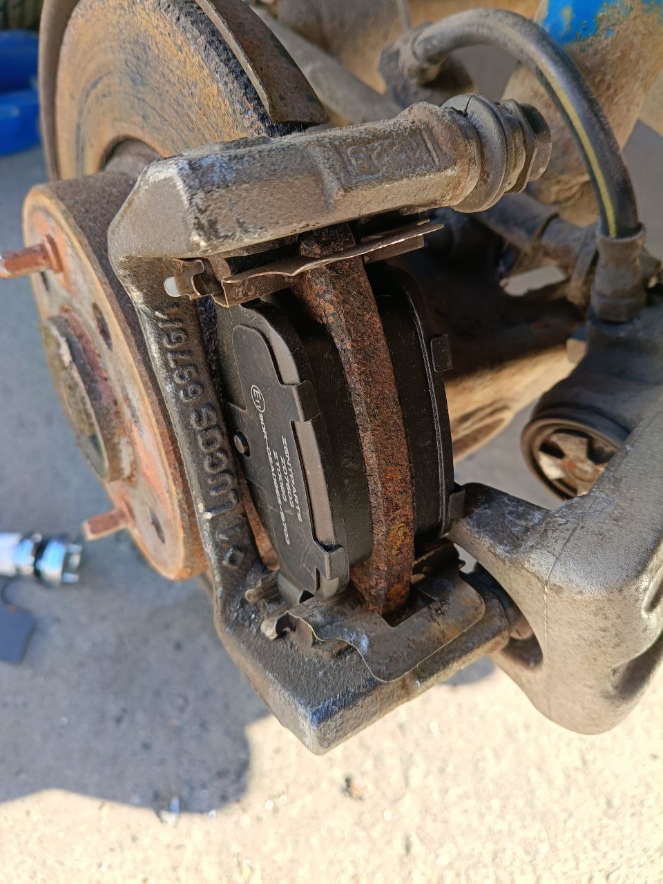

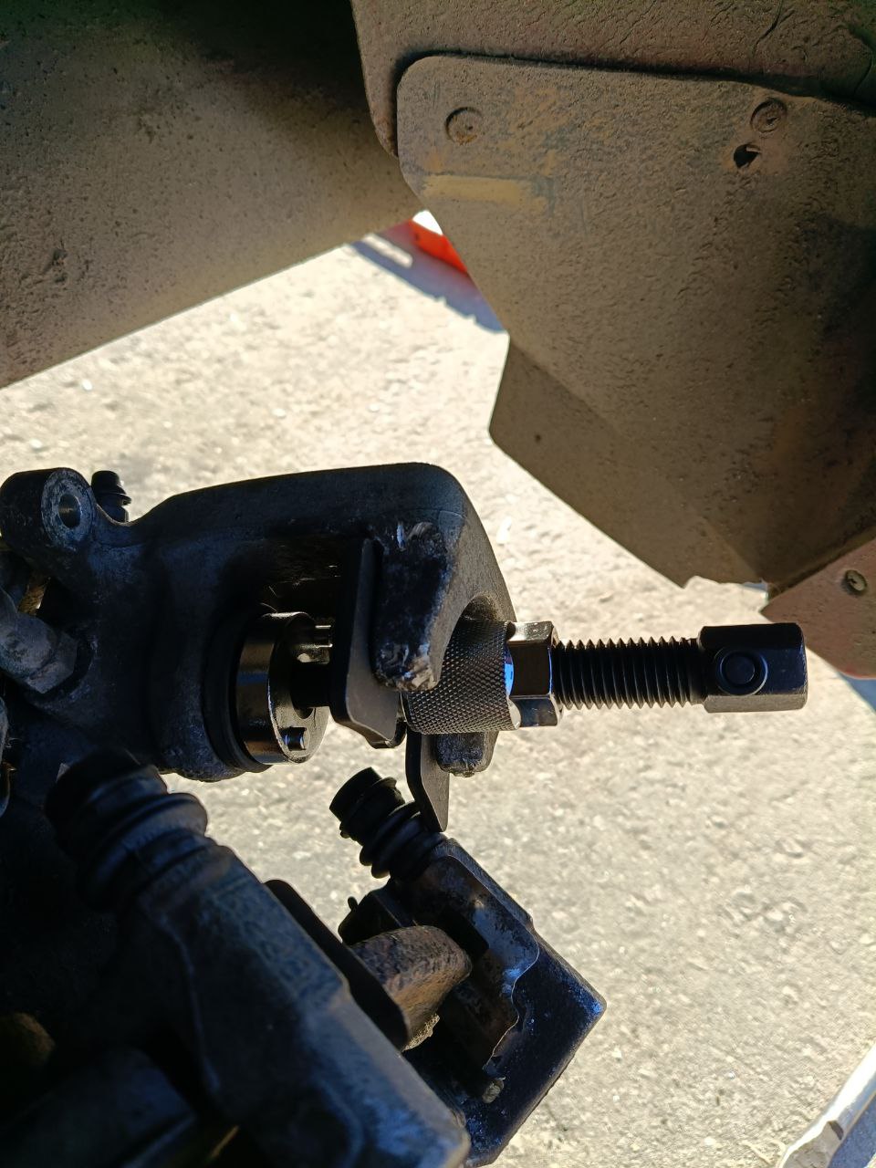

При поездке грелось заднее левое колесо, посмотрел на тормоза, а там по моему мнению пришло время менять колодки. По каталогам пробивается как колодки от фиата. Купил недорогие, на оригинальные Lada не раскошелился, они стоили почти 2000, а zentparts (хз что за фирма) 1000. Поршень закручивается, так что покупал приспособление. Направляющие и поршень двигаются хорошо. Трудностей не возникло.

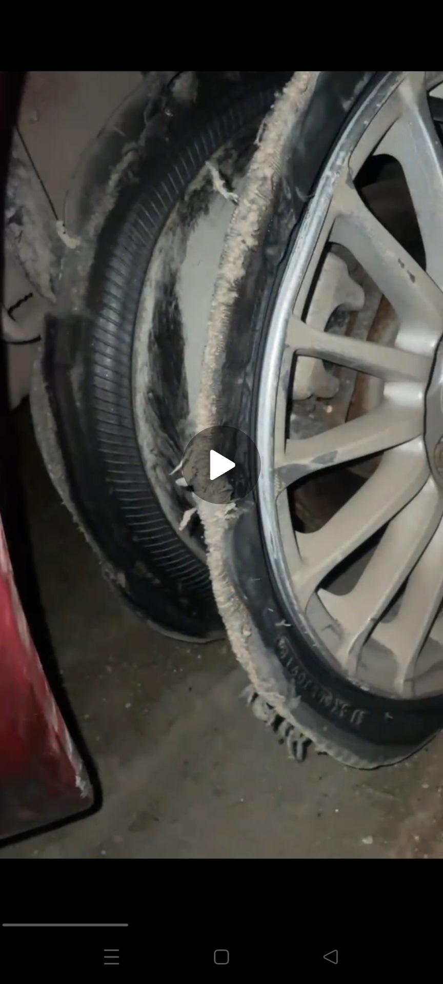

И поставил летнюю резину мишлен пилот спорт 3. Вроде хорошая. А то одно зимнее заднее колесо у меня лопнуло, было неприятно.

Больно смотреть на новые колодки и ржавый диск.

Непрочитанное сообщение Буйный » Вс мар 16, 2025 5:47:37
Притрётся, заблястит. :psih:
