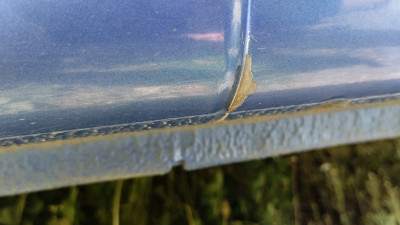

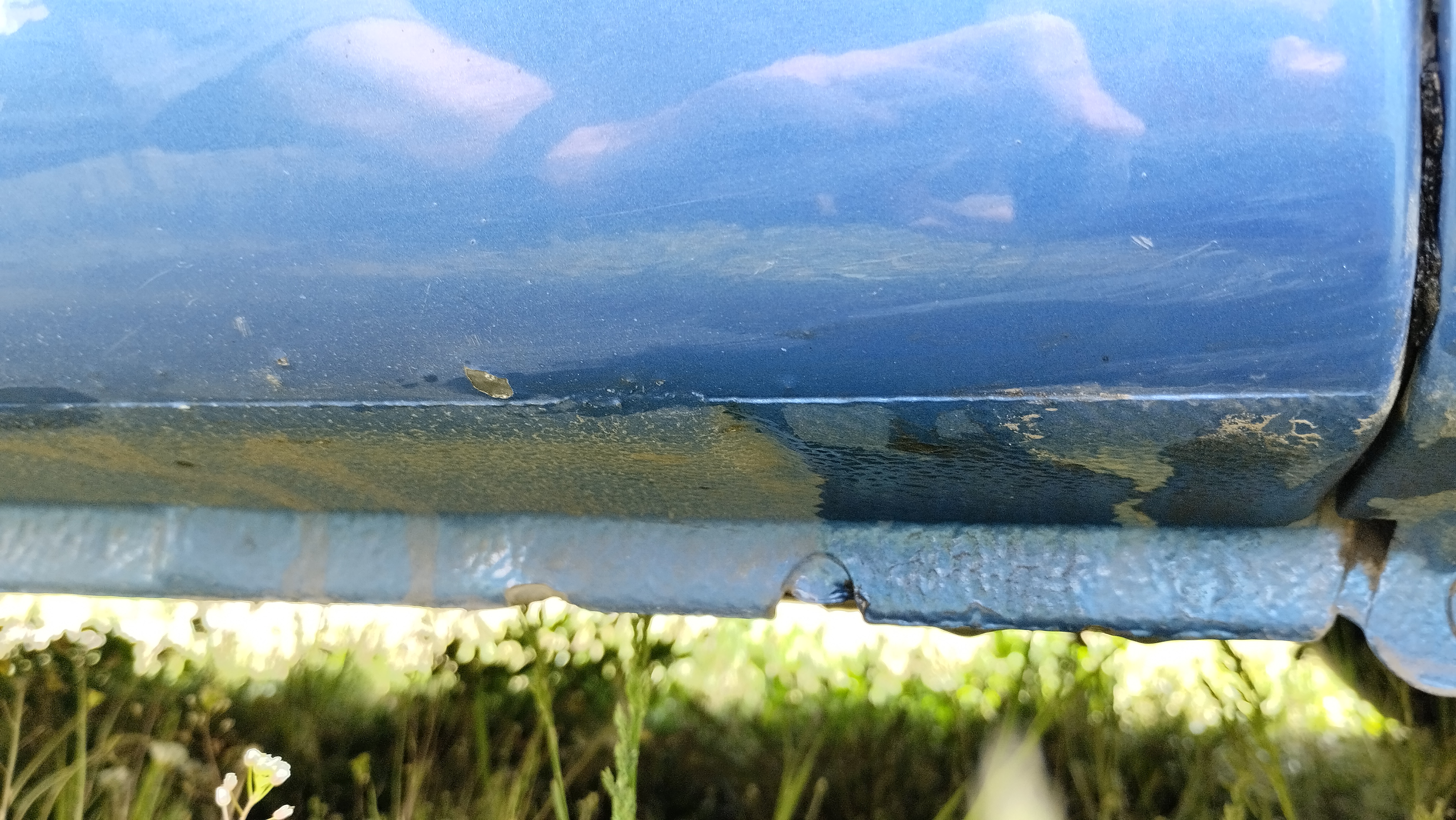

На третий год эксплуатации к 75 000 пробега, как и на прошлой калине, пороги стали отторгать краску.

Интересно, что у меня под пластиковыми накладками порогов на 14-м году жизни? :hmmm:

все там норм, у весты антигравий заходит на вертикальную часть порога и проблем с отбивкой краски нет, на гранте не хотят исправлять, допиливаем сами :psih: , уже зашкурил, прогрунтовал где металл, покрыл антигравием, покрасил, жду и покрываю лаком :D

у меня на стыке порога отбилась чуть краска, ржавчины не было. Обезжирил, закрасил.

Только в этом году появились полосочка на стыках порога и заднего крыла. Но у меня брызговики не родные.
