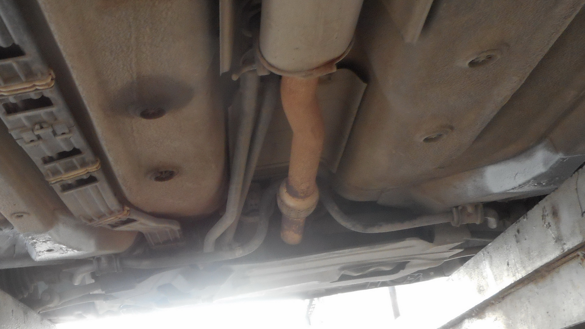

Залез на эстакаду, нашел деталь с наклейкой, сначала подумал что она просто новая... :eptel:
Штанга стабилизатора передняя.
Мелочи всякие поделал.
Прикрепил защиту на хомуты.
Место встречи с камнем.
Закрасил сколы.

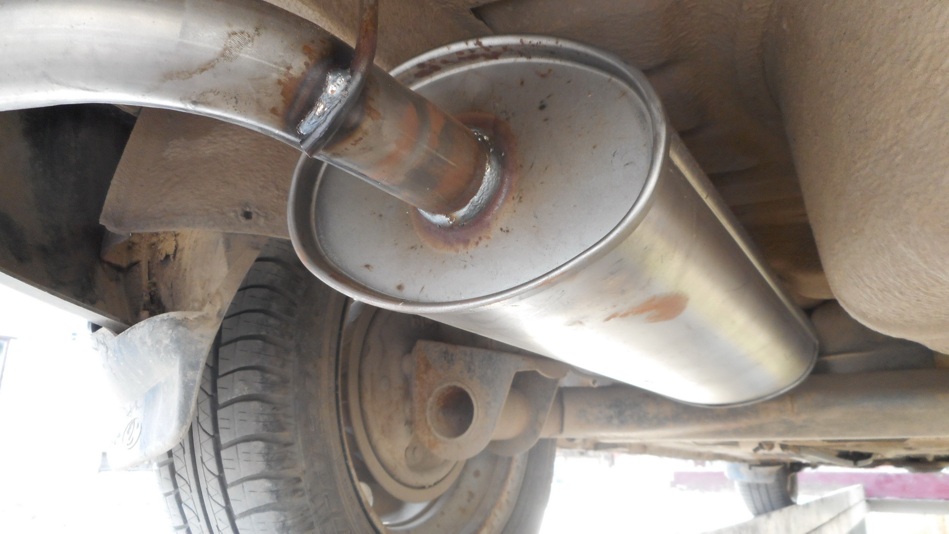

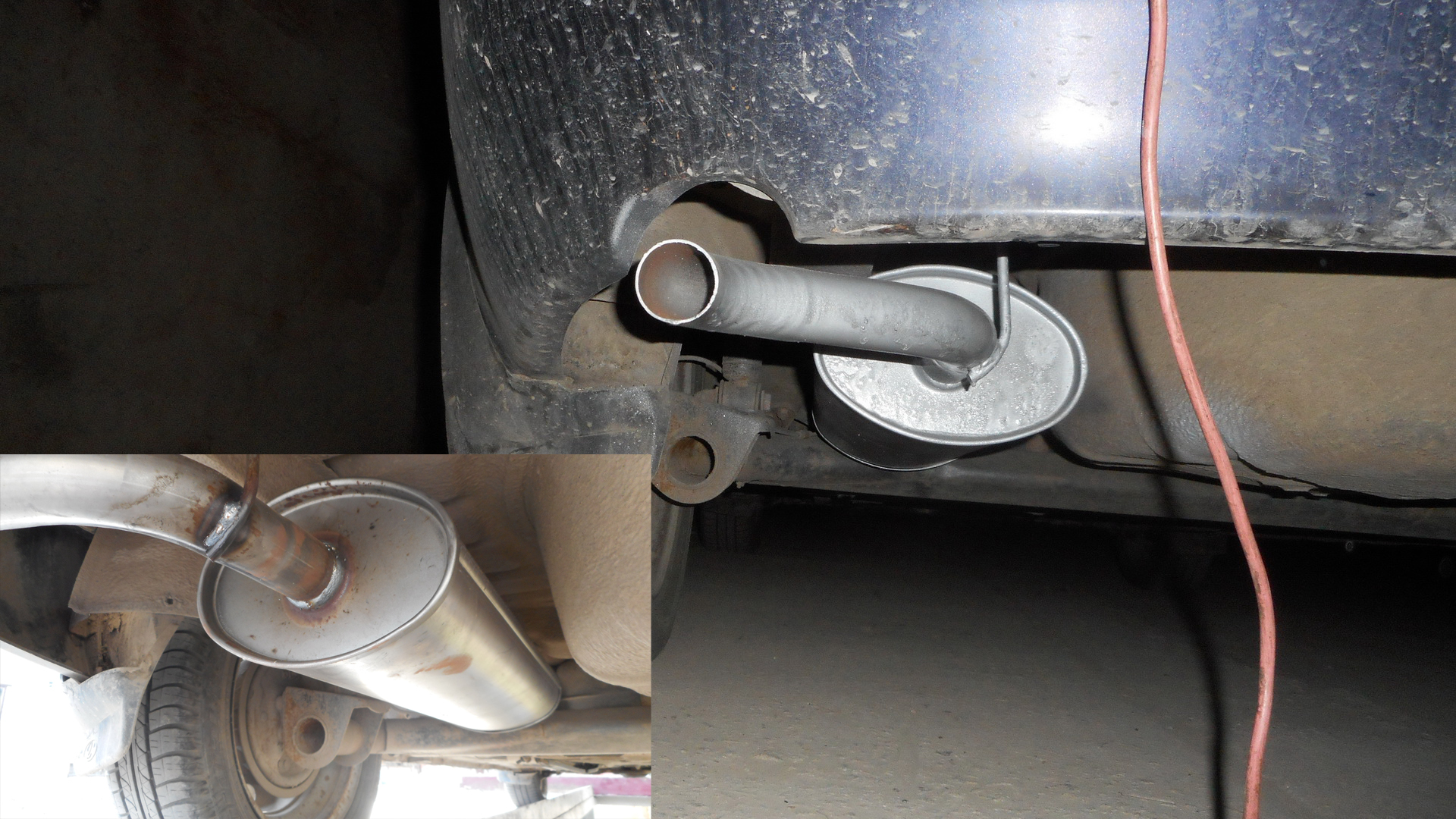

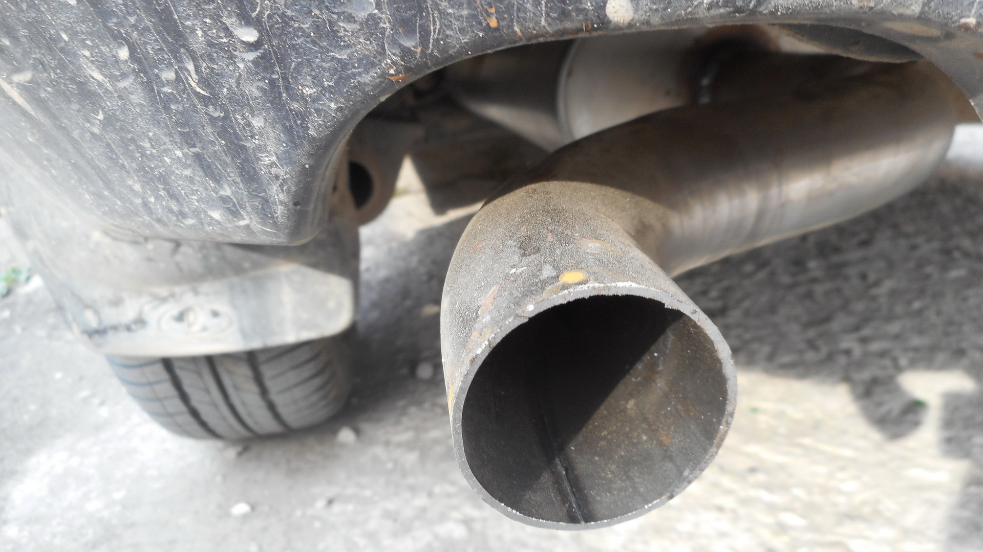

Rickrose писал(а):Выглядит как кустарщина, свареная в гаражах LOL
Посмотрел поближе. Так называемая труба даже отпилена неровно. Судя по маркировке на банке, глушитель от «десятки». :)

bilbo писал(а):Судя по маркировке на банке, глушитель от «десятки».
Не смотри. Банка заводского глушителя на Приоре начинается на 1118....

Буйный писал(а):Банка заводского глушителя на Приоре начинается на 1118....
А она и есть калиновская, даже фырчит так же :psih:

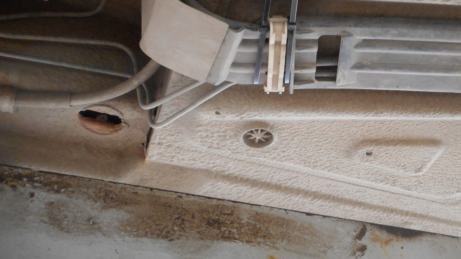

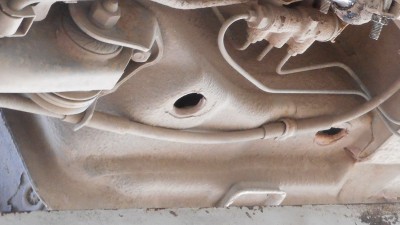

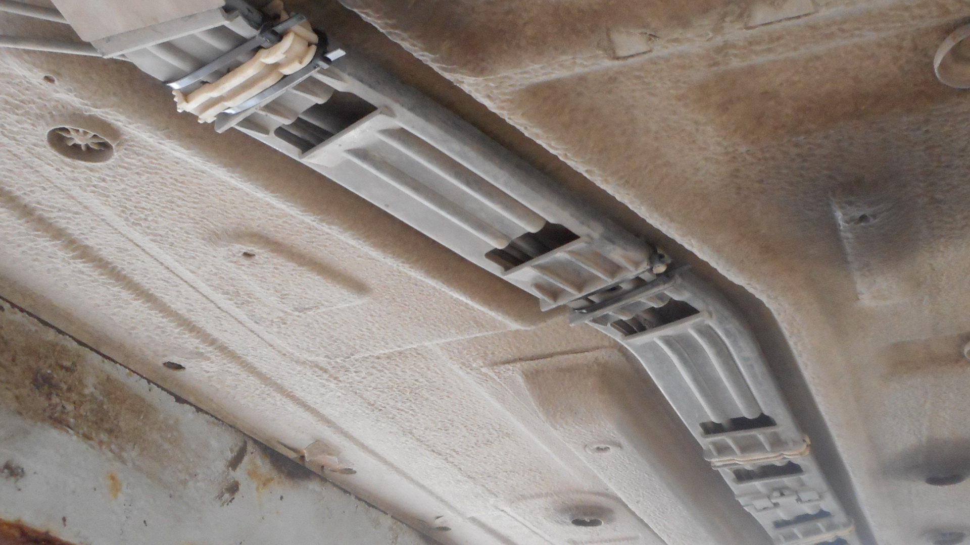

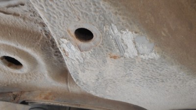

Йожык писал(а):Господа приороводы, есть важная информация. Думаю, что и калиноводам и грантоводам тоже будет полезно.
Так вот, оказалось, что на кузове есть 4 отверстия для крепления к этой самой раме - два в районе передних лонжеронов и два в районе задних. При проведении предпродажной подготовки эти отверстия должны закрываться резиновыми заглушками, чего, естественно, не делает почти никто. Ведут эти отверстия не в салон, а просто в глухие полости, но коррозионной стойкости кузова это все равно не способствует, в дождь там всегда мокро и грязно.
Заглушки там применяются следующие - "Заглушка пола большая 2108", диаметр 29 мм. Ставятся они легко без подъемников и эстакад, при помощи плоской отвертки. Нужно только постелить что-нибудь на землю, встать на колено и заглянуть под днище. При этом там видно даже след от конвейерной рамы. Думаю, всем стоит заглянуть туда и проверить, есть ли заглушки.
У меня нет заглушек в отверстиях возле лонжеронов, судя по следам на защитном покрытии сзади что то было.
А еще в порогах много отверстий. Нужно их глушить или нет?
А можно приобрести такую заглушку, именно как на фото?
Последний раз редактировалось bilbo Пт сен 01, 2017 12:46:08, всего редактировалось 1 раз.
Re: Уголок калиновода
Непрочитанное сообщение Йожык » Пт сен 01, 2017 12:40:41
bilbo писал(а):У меня нет заглушек в отверстиях возле лонжеронов, судя по следам на защитном покрытии сзади что то было.
У меня это что-то очень похоже на металлические штыри конвейера.
bilbo писал(а):А еще в порогах много отверстий. Нужно их глушить или нет?
Нет.
bilbo писал(а):А можно приобрести такую заглушку, именно как на фото?
Я в Би-Би брал, "Заглушка пола 2108 большая", 26 рублей :)
