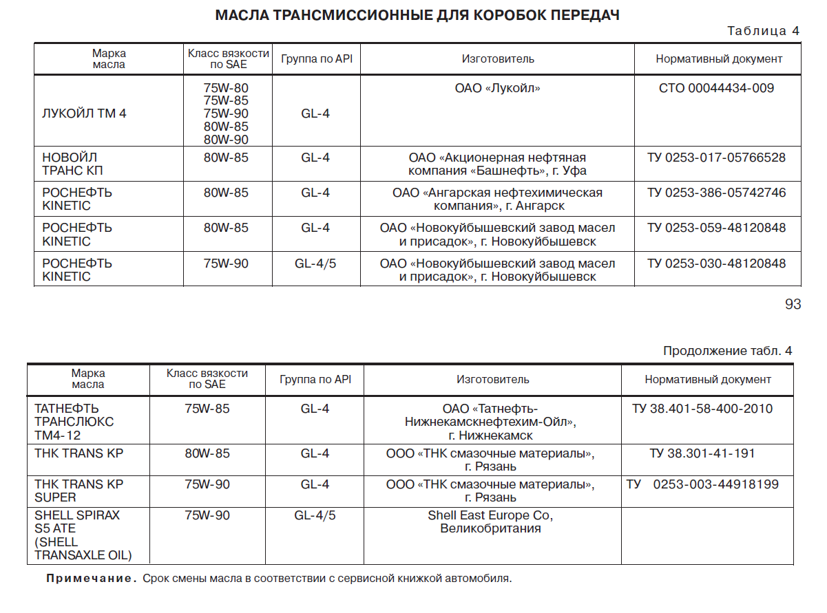

Непрочитанное сообщение D.I.M.A.R. » Пн ноя 10, 2014 8:15:13
инфа частично отсюда
http://granta-club.su/viewtopic.php?f=14&p=137456
Prepod48 писал(а):в КПП переднеприводных авто (шестерни КПП совмещены в одном корпусе с дифференциалом) заливается масло GL-4/5 (именно совмещенная)
это не совсем так.
вот допуски для грант(и для других ПП) со старой КПП

Непрочитанное сообщение Препод48рус » Пн ноя 10, 2014 8:30:06
:hmmm: так, погуглил, ИЗВИНЯЮСЬ, главное не GL-5, а по своим показателям ТМ-4-12 как раз и есть промежуточное (баланс антизадирных присадок)
