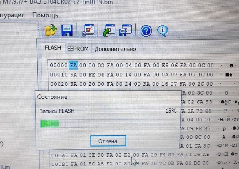

Непрочитанное сообщение bilbo » Ср янв 22, 2020 11:01:46
Поменял катушку. Прочистил сливное отверстие возле мотора очистителя стекла. Протянул гайку водительского "дворника", он иногда слетает через некоторое время работы. Установил мозги, машина завелась сразу, без проблем.
Естественно "по ощущениям стало намного лучше", машина стала тише работать и мягче переключать передачи. :shifty:

Непрочитанное сообщение Буйный » Ср янв 22, 2020 17:40:41
Вот что творит венгерский Бош с механикой/трансмиссией и ШПГ рашенавто LOL . По делу, Вошики 7.9.7+ это самые живучие, адаптируемые и неубиваемые ЭБУ, как и их ПО :thum1: .

Непрочитанное сообщение bilbo » Ср янв 22, 2020 19:29:07
Поэтому и не стал заморачиваться с Ителмой/Январём. Хоть и убеждали что с ним машина поедет ещё лучше. :)

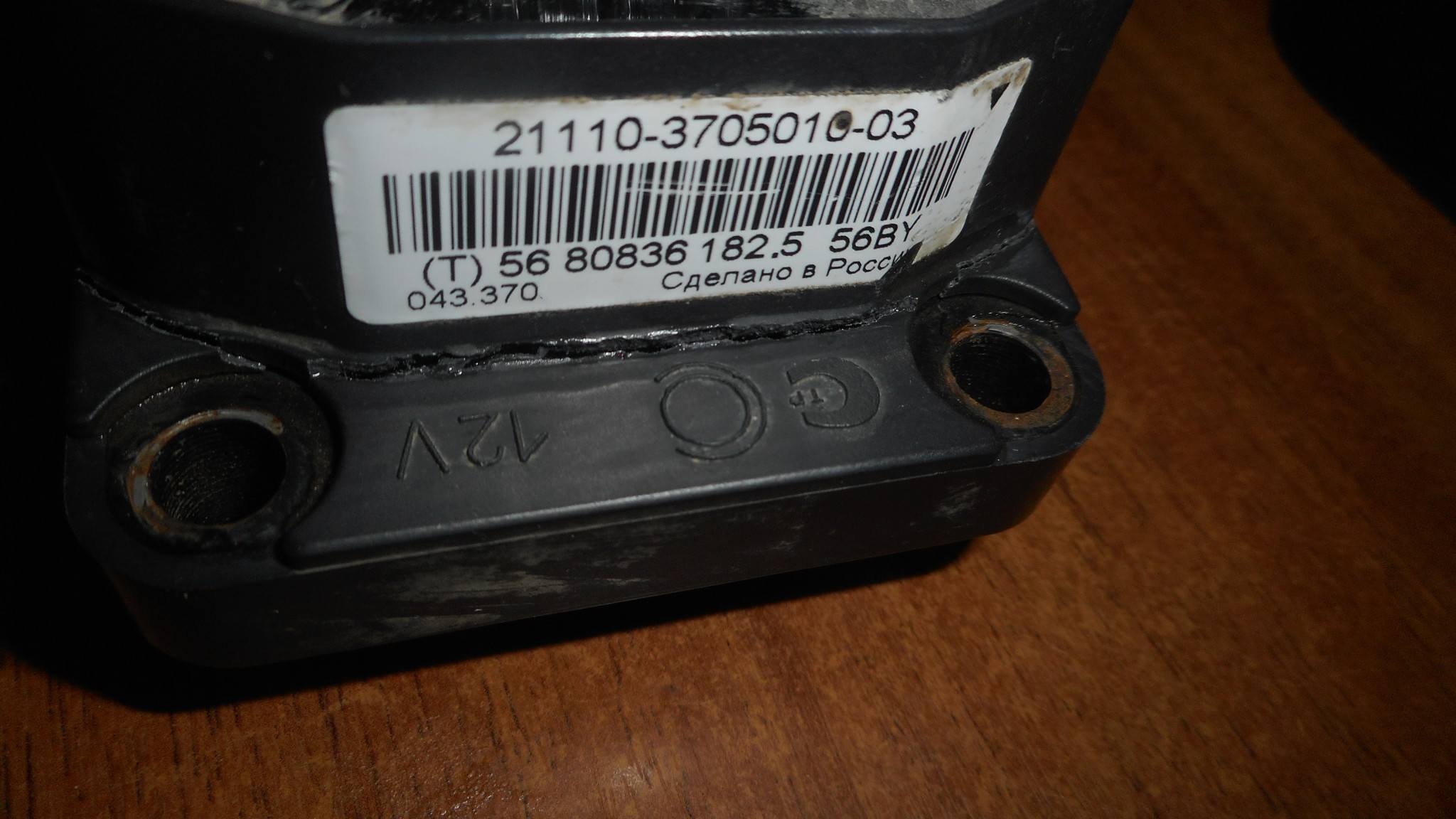

Непрочитанное сообщение bilbo » Ср янв 29, 2020 7:21:28
У катушки трещина как раз в месте вывода на 2 и 3 цилиндры. :hez:
Кто на ВАЗе догадался катушку закрепить болтами под шестигранник на 5? :chair: Особенно хорошо этот болт возле коробки пытаться открутить.
Обратно этот болт не стал прикручивать. :hitro:

Непрочитанное сообщение Буйный » Ср янв 29, 2020 17:30:10
кто на ВАЗе догадался катушку закрепить болтами под шестигранник на 5?
Их появился избыток на складе. Куда девать? А, вот же.. :psih:

Непрочитанное сообщение мишаня » Ср янв 29, 2020 18:04:26
шестигранник на 5 зло злейшее.мало того,этот крепеж применяется,сцуко,в особенно труднодоступных местах :cigar:
з.ы.правды ради все же уточню.в основном этим чудо крепежом крепят при сборке энных узлов ДО установки этих узлов уже в сборе на место в авто...

Непрочитанное сообщение bilbo » Чт янв 30, 2020 4:08:06
Потому что катушка снимается в позе "Ван-Дамм достает какаху"

Непрочитанное сообщение Препод48рус » Чт янв 30, 2020 4:32:29
Если есть маленькая трещетка, то ничего там сложного в снятии нет. Все равно проще, чем салонный фильтр на форд фокус 2 :psih:

Непрочитанное сообщение bilbo » Чт янв 30, 2020 6:26:34
Вон тот крайний правый болт самый злой. Туда трещоткой лезть, если только с удлинителем, а там и вентилятор радиатора начинает мешать.
Выковыриваешь грязь и песок с маслом с головки и наживляешь пальцами левой руки. Правой неудобно, перестает хватать пальцев.
А если болт прикипел, то еще и ключ надо наживить на шестигранник. :-J

Непрочитанное сообщение Препод48рус » Чт янв 30, 2020 6:46:29
а если болт прикипел, то он везде и всегда неудобный :rolleyes:

поменять на обычные болтики или под наружный torx (Е) и трещеткой с головкой (при необходимости с удлинителем) легко заменится

Непрочитанное сообщение bilbo » Чт янв 30, 2020 11:13:17
Чт янв 30, 2020 9:55:26
Я так понял, что проблема только в том, чтобы повыковыривать грязь?
Удобнее было бы ключом на 10, но он не подходит, там зачем то нужен шестигранник. :)

Непрочитанное сообщение Препод48рус » Чт янв 30, 2020 12:56:26
при сборке технологичнее использовать под шестигранник или торкс, чем с обычной головкой, вроде как они лучше держатся в/на головке, а как ты откручивать будешь - никого не интересует, на шестнарях люди Е-шки крепления КЗ сразу на стандартный болт меняют
