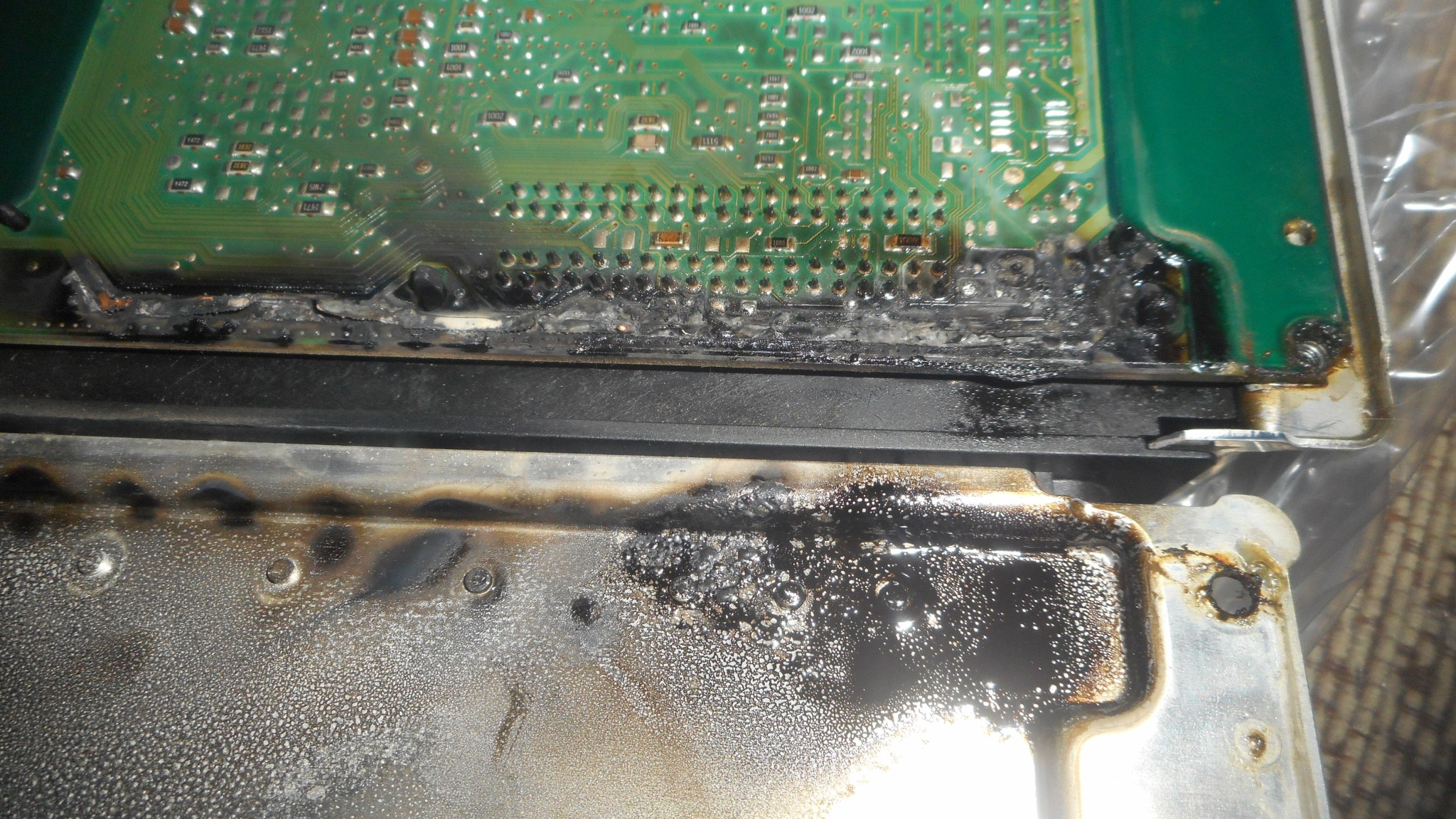

Непрочитанное сообщение Препод48рус » Вт янв 14, 2020 4:38:32
заряда нет - начни с гены
Уголок калиновода
Непрочитанное сообщение bilbo » Вт янв 14, 2020 4:56:49
АКБи стартер робят, авто заводится... правда как жигуль на холодную.
Холосттые почти не держит, еле еле. ТАХОМЕТР не работает, посэтому неробит ЭУР.
Ну и с индикатором акб тажем проблема видимо, нет тахометра нет.
:D

откуда запитывается тах? откуда берет сигнал?
Уголок калиновода
Непрочитанное сообщение bilbo » Вт янв 14, 2020 7:54:14
с ЭБУ... :D

Непрочитанное сообщение Буйный » Вт янв 14, 2020 16:37:43
bilbo, Я стеснялся такое предположить, хотя все симптомы были налицо. Калиноболезнь вылезла наружу через ЭБУ :sad: . Крепись. :beer2:

Уголок калиновода
Непрочитанное сообщение bilbo » Ср янв 15, 2020 6:44:33
1. блок был спрятан изначально
2. это не антифриз
3. это дыра в блоке
4. жареного не ждали

Уголок калиновода
Непрочитанное сообщение bilbo » Ср янв 15, 2020 7:36:18
Это проблема ещё более распространённая, чем мокрые ковры в калине. И касается многих других машин.

Уголок калиновода
Непрочитанное сообщение Haris22 » Ср янв 15, 2020 9:09:12
А как там дырка появляется?
Уголок калиновода
Непрочитанное сообщение bilbo » Ср янв 15, 2020 13:08:47
С катушки бьёт искра, а там как повезёт. Либо горит "ключ", либо всё остальное.
