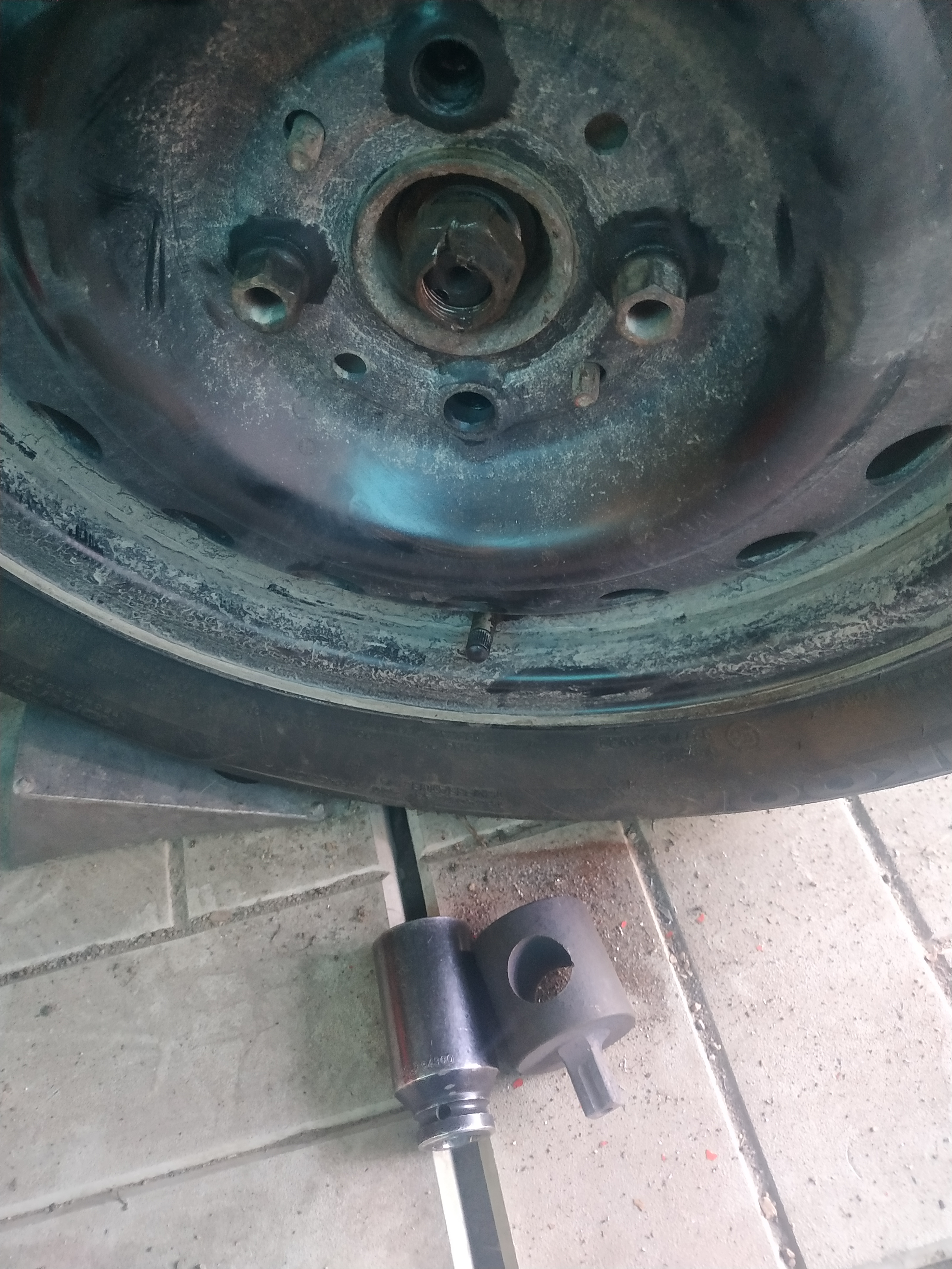

Ребят, а что реально нет другого способа открутить ступичную гайку (на внешней гранате), кроме как длинный рычаг. Это какие же усилия на этот шарнир? Я в выходные пробовал, так колесо юзит. Жена на тормоз жмёт - я давлю и ссу. Лом прогнулся, хвостовик на головке свернул. Как нахер ещё? Грузовым балонником срывают, но блин такие напряжения.

Мне откручивали эти гайки на шиномонтажке прибором для откручивания гаек колес грузовиков. Другого варианта у меня не нашлось, сломал четыре разных ключа. А этой мясорубкой на раз-два свернули гайки, слегка подтянул и в гараж. КПП без снятия скалок сложно отремонтировать

Я её победил - открутил. Сделали правильный квадрат из 9ХС, правильно термообработали. Правда есть подозрение, что сработал керосин. Вчера вечером промочил резьбу. Когда откручивал пошла туго, но без рывков и щелчков. Вот так. Сохранил ШРУС (пойдёт на трактор) и обошелся "без крови". Всем спасибо!
Отправлено спустя 52 секунды:
Головка от гайковёрта.
Отправлено спустя 33 минуты 36 секунд:

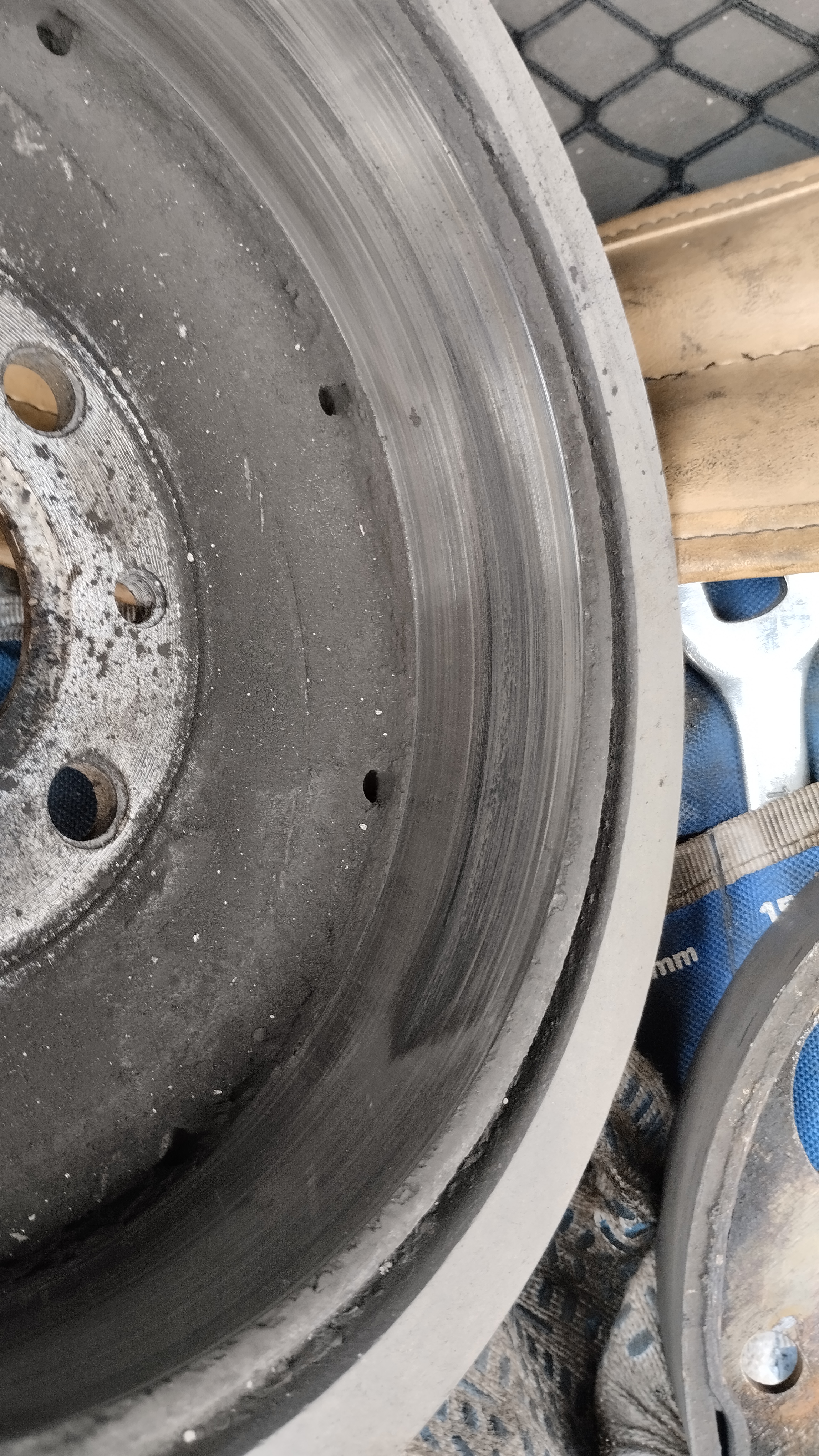

Пробег 74 000 км, осмотр приговорил "ромашки", заменил на купленные еще для прошлой калины полиуретановые.
Летняя резина до ограничителя осталось 1,5 мм, заменил на новую от кроссовой размерности 195/55 15, понравилось, машина хорошо идёт.
Зимой стала бить педаль тормоза при торможении, заменил тормозные барабаны на чугунные и новый колодки Лада, тормозами весьма доволен.
Установил фаркоп berger, пока ничего не таскал, но в планах многое)
новый покрашенный барабан
неравномерный износ барабана
остаток заводских накладок
"ромашки"
фаркоп, вид из-под днища
