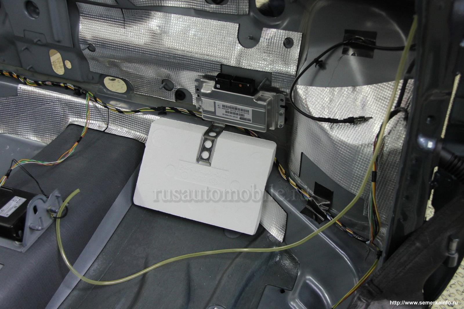

zong1989 писал(а):А где в гранте находится ЭБУ???
Раньше был в бороде, как в чепырке. А потом его перенесли в ноги к пассажиру.

Интересно и как его там могло залить) :psih: У меня в инжекторной семерке он под бардачком)
Непрочитанное сообщение Йожык » Пн дек 15, 2014 9:01:00
Заливает тот, что в бороде.

Йожык писал(а):Заливает тот, что в бороде.
тут ты ошибаешься)))заливает тот,что в ногах у пассажира,из-за сквозной дыры из под капота)))вот так
Непрочитанное сообщение Йожык » Ср дек 31, 2014 18:36:51
А почему тогда калиноводы из бороды мозги переносят под бардачок, и на заводе тоже в ноги перенесли?

Непрочитанное сообщение zalex » Ср дек 31, 2014 18:43:43
Simon
раньше был косяк, когда мозги в первых грантах заливало по жгуту проводов, проходящему через моторный щит, была даже отзывная компания, когда этот косяк исправляли, на данный момент эта болячка вылечена (у себя тоже обращал внимание)
в бороде мозги заливало при течи радиатора печки
