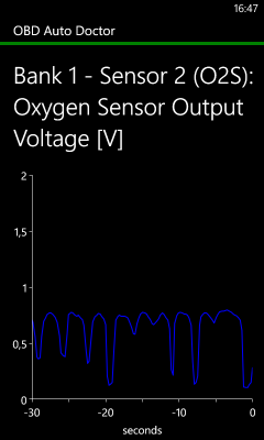

1. Периодически выскакивает ошибка 0422 "Низкая эффективность катализатора". Такие показания ДК1 и ДК2 нормальны и мертв катализатор или это ДК1 не в порядке?
Некоторое время ездил с водой в баке, следовательно, и с пропусками зажигания.
2. Обороты ХХ слегка плавают, УОЗ на графике скачет. Это нормально?

Йожык, моя имха, показания обоих ДК должны скакать в противофазе. А у тебя они почти синхронны, отсюда и логичная ошибка по неэффективности ката. Отсюда вывод - скорее всего умер кат.

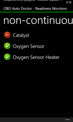

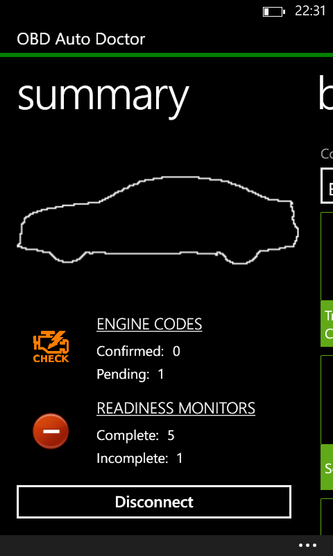

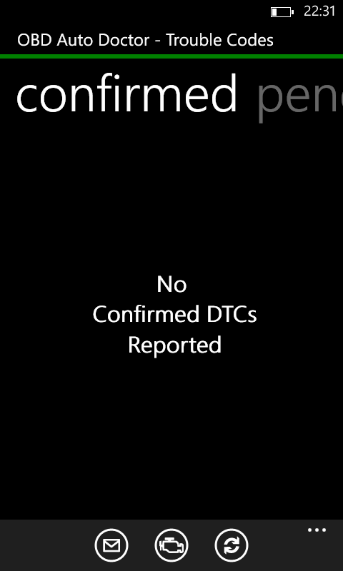

Покатавшись сегодня со своим приборчиком, научился пользоваться программой OBD Auto Doctor. И среди всего прочего нашел там функцию диагностирования собственно неисправностей, причем всех, бывших когда-то у машины (Readiness Monitors). Они поделены на два типа - продолжительные (Continuous) и кратковременные (Non-continuous), зеленые это устраненные (Complete), красные - неустраненные (Incomplete). В неустраненных у меня висит "Катализатор", а вот "Датчик кислорода" уже устранен - видимо, после его замены. Ошибки также делятся на текущие (Pending) и подтвержденные (Confirmed). Повисев какое-то время в текущих, ошибка переходит в подтвержденные и загорается чек. Так вот, 0422 почти всегда висит в текущих. Оба этих фактора говорят об однозначном выходе из строя катализатора. Иллюстрации ниже :)

Буйный писал(а): показания обоих ДК должны скакать в противофазе. А у тебя они почти синхронны
Графики за разный период времени. О синхронности ДК ничего сказать не могу, выводить на экран можно только один график.
