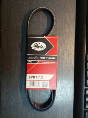

я тем временем забрал гатесовский ремень на гену кондиционер, хоть и не ГРМ но все же ремень/ролик (т.е. соответствует теме), ролик где то потеряли, больше на складах нет, гатес даже по экзисту не бьется :( заказал у товарища Kroner K152112 180 рублей, хотел торке сначала, почитал отзывы пишут что фуфло, в общем получается лучше заводского и доступнее нет :)

олежек писал(а):я тем временем забрал гатесовский ремень на гену кондиционер
олежек писал(а):в общем получается лучше заводского и доступнее нет
:yes: Одна проблема - найти оригинал.
