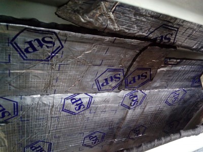

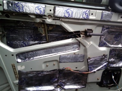

случайнейшим образом узнал что в биби акция на вибру стп 3мм, помчал и купил 5 листов
вчера вечером сделал пассажирскую, сегодня утром водительскую двери
что хочу сказать. раньше двери жили своей музыкальной жизнью. стекло в двери ходило ходуном и при езде противнейше колыхалось и скрипело. сейчас же дверь - монолит. стекло как влитое, открывается увереннее и тихо, при езде его вообще не колышит ничего. в купе с бесшумными замками сейчас двери открываются и закрываются тише многих иномарок. надо было давно забабахать вибры. на радостях понял, что 5 листов не хватит, помчал еще 5 взял. и лист сплена 4ки, на пробу, на обшивку сказали клеить, будет эффект

Если вон та дыра так и осталась незаклеенной, на музыку твоя вибра никак не повлияет. Особенно если и динамик в штатном месте стоит негерметично. Дверь должна быть полностью закрыта виброй.

Сплен можешь выкинуть, от него толку нет вообще, это теплоизолятор. Ищи материал СТП Рельеф, например. Он же Шумофф Герметон, но вдвое дешевле.
Добавлено спустя 1 минуту 18 секунд:
На 1 дверь уходит 1,5 СТПшных листа. Если насмерть - то два.
Добавлено спустя 7 минут 27 секунд:
Что касается музыки. После заклеивания двери виброй динамики начинают играть громче, появляются четкие басы, появляется объемность звучания. Подъем чувствуется во всем диапазоне частот, кроме ВЧ. Если ты этого не услышал - значит что-то сделал не так. Неправильно заклеил, неправильно поставил динамики, или они просто в противофазе подключены.
