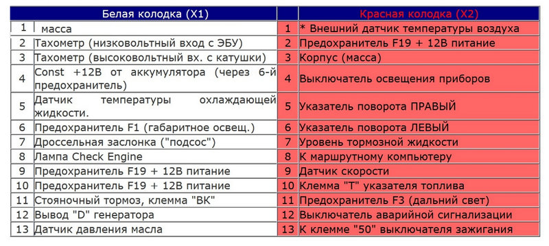

Здравствуйте. Ковыряюсь до сих пор с тахометром . Продвижение пока нет . Но возник вопрос ,на который не могу найти точный ответ. На сигнальном проводе тахометра который приходит к приборки в белую колодку на второй контакт, какое напряжение должно быть ? У меня на заведённом двигателе 4,4 вольта , на включенном зажигании 0,03 вольта ,а когда когда главное реле отключается 0,0 вольта(тестер китайский может маленько привирать) . Так должно быть или нет? Просто хочу исключить ЭБУ и провод от него . Приборку разбирал ещё раз не чего подозрительного ( подгоревшего ) не увидел . На всякий случай пропаял ещё раз выходы с движка стрелки . Кстати все четыре дорожки с моторчика уходят к какой-то микросхеме с много ножек. ПОМОГИТЕ ПОЖАЛУЙСТА с напругой на сигнальном проводе . Морально уже готовлюсь к приобретению новой приборки, но если дело в сигнале ,то покупка будет зря

Непрочитанное сообщение Fox » Пт мар 15, 2019 14:37:17
Х1:
1-масса(-),
4,9,10-плюс (+)
Х2:
2-плюс (+)
3-масса (-)
С акб конечно, никаких прикуривателей!

Непрочитанное сообщение Димьян » Пт мар 15, 2019 15:21:49
Ко всем одновременно или так 1-4, 1-9, 1-10, 3-2 ? Родные отключать или параллельно?

Непрочитанное сообщение Fox » Пт мар 15, 2019 15:53:38
Параллельно, всё и сразу., но начать с массы, она одна там.

Как одна масса? на Х1: 1- масса (-) и на Х2: 3- масса (-)
