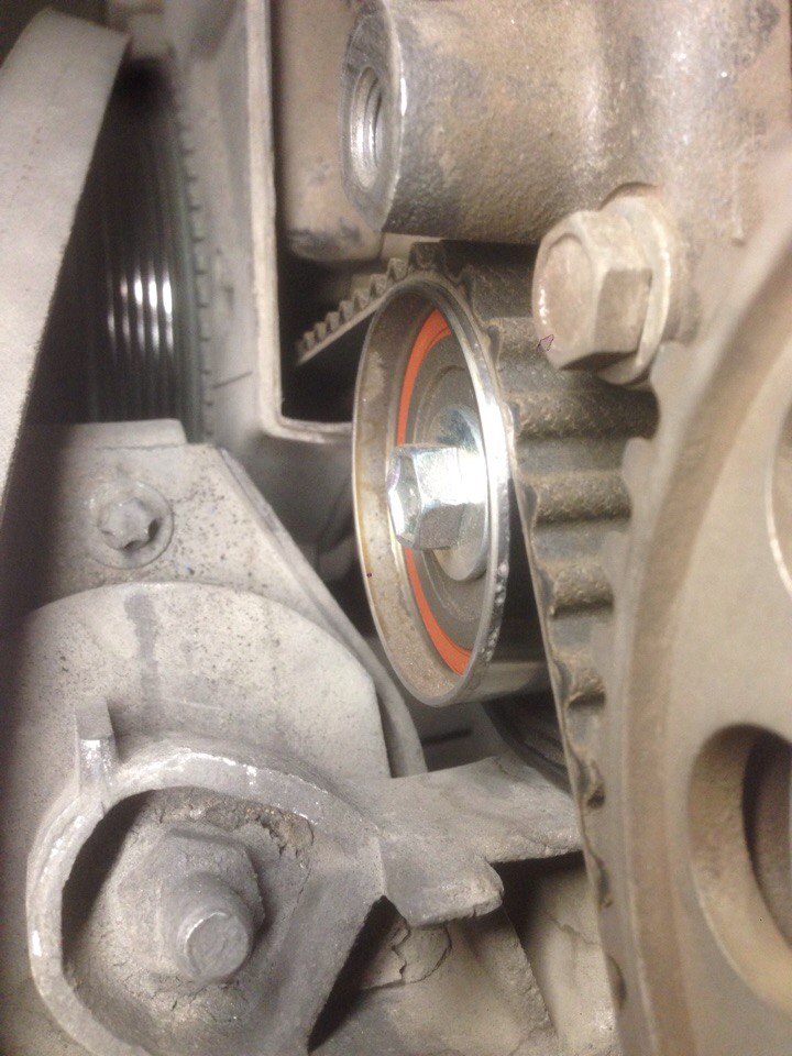

Разобрали,выкрутили обломок болта(просверлили отверстие,туда забили мааааленький надфиль и пассатижами выкрутили),собрали обратно.Лампочка не горит,но стук этот остался,чёрт побери.Расстроился конечно..Но на холодную стало меньше тарабанить,работает тише гораздо,а потом,как нагреется,начинается опять.В ходу машина осталась прежней,в худшую сторону ничего не поменялось.
Так же,я же поменял ролики,чисто для своего успокоения,начитавшись страстей про обводной.В принципе выше я писал,что купил натяжной dayco,а обводной koyo,ну и к нему тойотоболт.Под болт подложил две шайбы грм 2112 по 4мм.
Ремень стал чуть ближе к краю,но вроде не критично(на фото видно).НАтяжной работает,метка дёргается,вроде всё хорошо.
