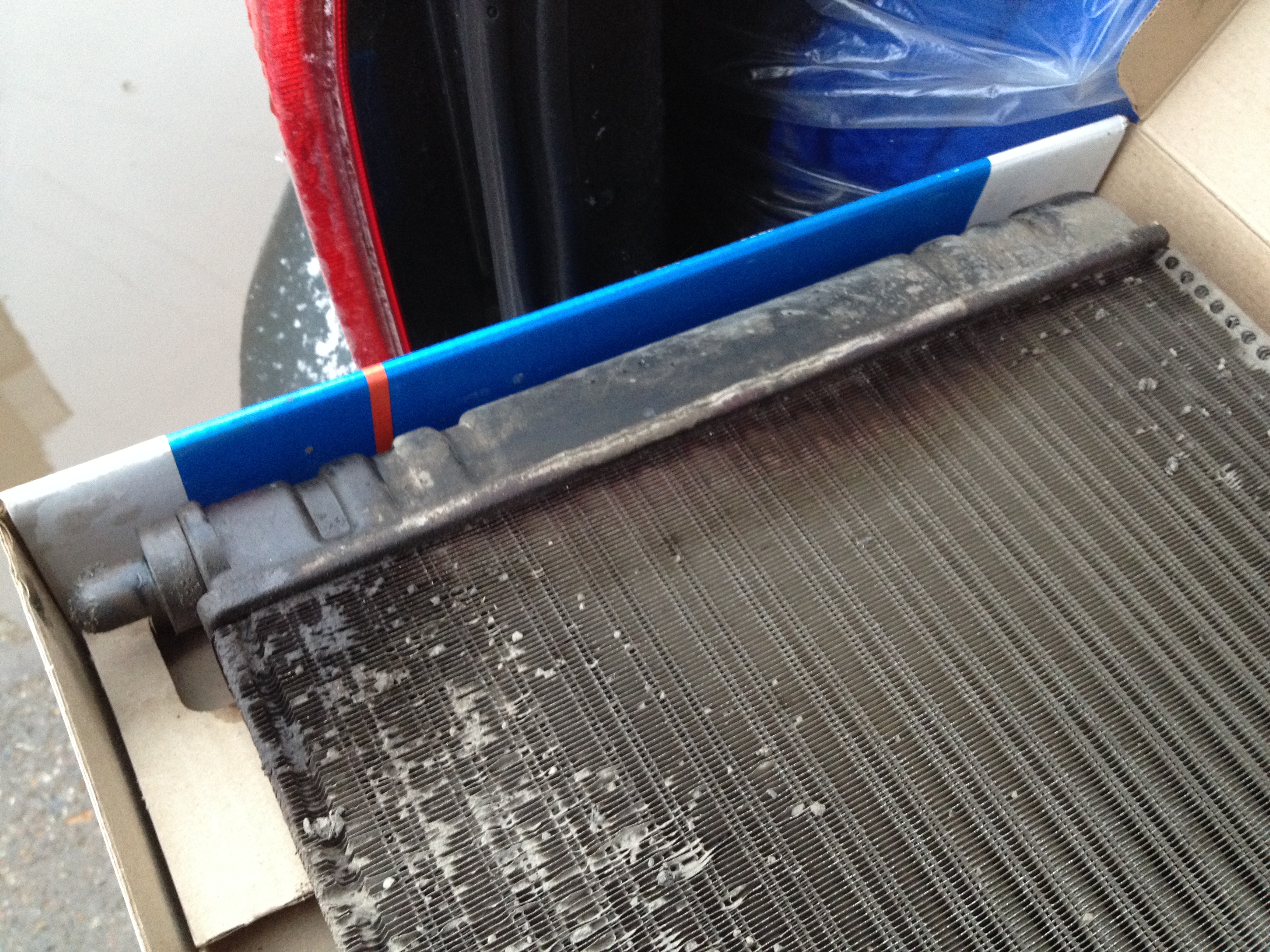

Купил вчера радиатор. 2100 рублей, оригинал. Теперь надо заморочиться поменять, да так чтоб антифриз не на землю :psih:
Сообщения: 42099
Благодарил (а): 2697 раз
Поблагодарили: 5075 раз
Re: Уголок приоровода, часть №2.
Непрочитанное сообщение Буйный » Пт ноя 11, 2016 6:03:48

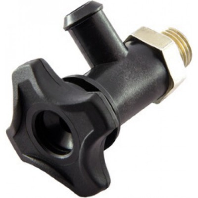

Йожык писал(а):Теперь надо заморочиться поменять, да так чтоб антифриз не на землю
Даж с ямы у меня это никак не получалось. Поллитра всегда проливал. Щас на новом радике пробка-кран. Купи ещё маленький хомут на пароотводящший шланг, там с завода ленточные ставили. И не забудь ориентацию в пространстве двух больших хомутов, что бы потом их можно было подтянуть из-под капота, эсичё.
Непрочитанное сообщение Йожык » Пт ноя 11, 2016 6:10:16
Буйный писал(а):Даж с ямы у меня это никак не получалось. Поллитра всегда проливал.
Даж если ведро подставить под пробку? Поллитра не страшно, у меня сейчас за пару дней столько вытекает :D

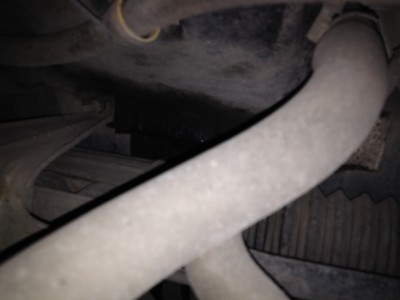

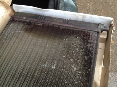

Непрочитанное сообщение Йожык » Вс ноя 13, 2016 16:08:04
Обошелся в итоге воронкой. Правда, с радиатора слилось литра три всего, из них литр на пол :psih: Залил обратно эти 2 литра, плюс еще 2 долил потом.

Буйный писал(а): Купи ещё маленький хомут на пароотводящший шланг, там с завода ленточные ставили.
Ленточный хомут вполне просто затягивается и ослабляется. Поставил обратно.
Буйный писал(а): И не забудь ориентацию в пространстве двух больших хомутов, что бы потом их можно было подтянуть из-под капота, эсичё.
Верхние - да, а нижний поставил чтоб удобнее снизу было тянуть. Все равно сверху до него не достать.

Йожык писал(а):Приора - та же десятка, йопта
Нифига. Габариты те же, но крепления разные: у Приорки вверху два, а у десятины - одно.
Буйный писал(а):Безкондейные радики от 10-ки и приоры, как впрочем, и кондейные вариации отличаются только различными видами самого крепежа радика и крепежа карлсона. Габариты одинаковы. Причём и «Панас» и «Халла» различны. Но, тело радиков одинаково.
Йожык писал(а): а нижний поставил чтоб удобнее снизу было тянуть. Все равно сверху до него не достать.
Драааасти. Именно сверху его в одном его положении и можно без проблем подтянуть одной рукой, не снимая побрющье :yes: .
