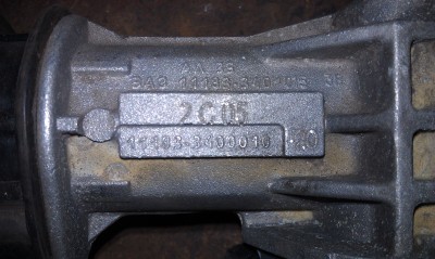

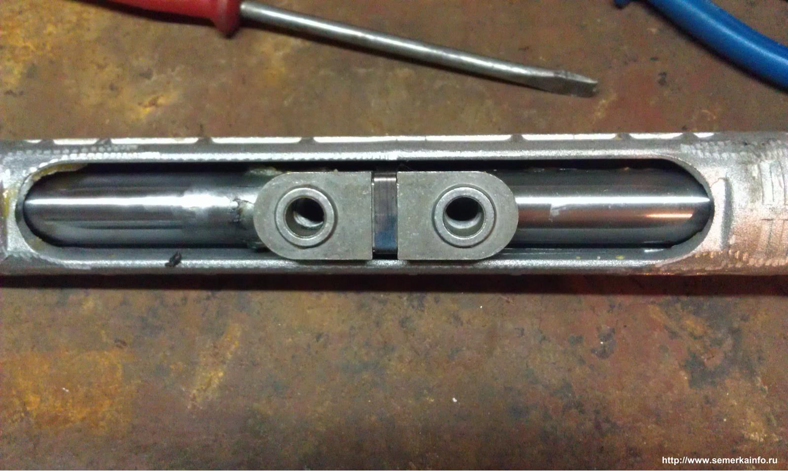

На днях заметил стук в рулевой рейке, подтягивать не стал, так как был уверен в отсутствии в ней смазки с завода.
Сегодня совместил смазку рейки с установкой усилителя щита передка.
Рейка, как оказалось, Калиновская, косозубая, что есть гуд.
При разборке, смазки обнаружил пару горошин.
Все смазал Литолом 24. (фото не делал, бо все руки в литоле были)
Поставил бесшумные замки - вещь. :thum1:
Поставил УЩП. Его пришлось совсем мальца доработать напильником, одно из ушей крепления вертикальной стойки на миллиметр подзакруглил, но эт мелочи. Так же пришлось чуть перенести хомут крепления трубки адсорбера (длины шпильки не хватало) и чуть переместить тормозную требку, заведя низ вертикальной опоры под нее. Для исключения перетирания трубки от вибрации подложил кусочек резинового шланга.
Изменений в поведении авто незнаю (должен рулиться острее), так как не выезжал еще. Послезавтра смотаюсь проверю развал.

маркировка рейки
Косые зубья, смазки малехо присутствует

А на каком пробеге стукнула реечка? Дружище, ты уже обратно повяз в тюненге))

JET писал(а):На днях заметил стук в рулевой рейке, подтягивать не стал, так как был уверен в отсутствии в ней смазки с завода.
Женя,молодец что смазал.В запчасти тоже сухостой идет.

Сержик писал(а):А на каком пробеге стукнула реечка?
4044 км. Начала подстукивать на грунтовке с мелкими камушками.

У кента на 2114 на 4500км подстукивать начала - разбирали, тоже сухая. Экономисты, блин...

не расскажешь про стук подробнее? На заведенной или нет, стоя или на ходу, как сильно, в какие моменты? У меня на незаведенной, если быстро шевелить руль влево- вправо, есть небольшой стучок.

Антон80 писал(а): На заведенной или нет, стоя или на ходу, как сильно, в какие моменты?
Антох, когда едешь по шлаконасыпной дороге, стучок такой, глуховатый (если авто без усилителей руля - в руль отдает чутка).
Антон80 писал(а):У меня на незаведенной, если быстро шевелить руль влево- вправо, есть небольшой стучок.
Я так и проверяю рейки на стук. Аплитуда по 15см от ноля влево/вправо. Если в рейке - с открытым капотом слышен стук хорошо, средней звонкости. Хорошо чувствуется рукой, положеной на корпус рейки в районе узла зацепления вала и рейки.
Лучше вдвоем, один руля дергает, второй слегка подтягивает рейку. Как только стучок пропал - хорош подтягивать.

Непрочитанное сообщение Антон80 » Сб ноя 17, 2012 19:48:06
а на заведенной и на ходу все нормально... Не буду трогать, наверное.

JET писал(а):Антох, когда едешь по шлаконасыпной дороге, стучок такой, глуховатый (если авто без усилителей руля - в руль отдает чутка).
с усилителем тоже так же, у меня стукала, только недавно подтянул на 22 тысячах.
