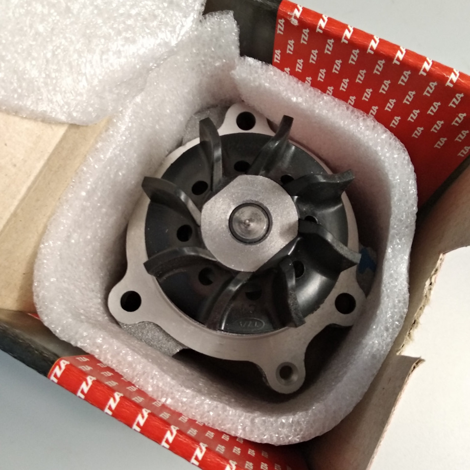

Непрочитанное сообщение Smarticus » Чт май 07, 2020 8:47:26
"Чудо-помпа", фото с drive2 от сюда https://www.drive2.ru/l/559367195855946595/
Сообщения: 18140
Благодарил (а): 1477 раз
Поблагодарили: 2226 раз
Ролики, ремень ГРМ, помпа приоры и десятки
Непрочитанное сообщение Препод48рус » Чт май 07, 2020 10:12:20
Я такую же только для 21116 при замене ставил на "клюкву"

Smarticus, Миш, не понятно, чем она отличается от 21126? Шкив( зуб «полукруг») тот же, посадочное место в блоке то же, глубина та же.. :eptel:. Крыльчатка? Так их вагон разных типа турбосупер.
Сообщения: 4524
Благодарил (а): 706 раз
Поблагодарили: 720 раз
Непрочитанное сообщение Smarticus » Пт май 08, 2020 6:12:49
Толь, мне думается это некая попытка дотянуться до стандартов рено-ниссан, предыдущая не устраивала возможно. Были мысли, что эта помпа сделана по заказу, а TZA всего лишь упаковщик. Как пишут конвейер ставит только такие водяные насосы на 1.6. Отзывы разнятся, т.к. многие не различают помпы 126 и 129, но откровенного брака конкретного водяного насоса, на малых пробегах, мне не удалось отыскать.

Непрочитанное сообщение Smarticus » Пт май 08, 2020 8:43:59
Пока о жизни на Марсе известно больше ...
● Наружный диаметр вала подшипника и внутренний диаметр бесконтактного торцевого уплотнения Ø12 mm (евростандарт).
● Подшипник фирмы KINEX производства Словакия, имеющий улучшенные характеристики по грузоподъемности;
● Сальник нового поколения «кассетного типа» фирмы MTU производства Италия.;
● В корпусе выполнены два дополнительных дренажных канала Ø5 mm под углом 45º, один из которых соединен с внешней средой и служит для сброса избыточного давления внутри сальника, другой соединен с полостью, закрытой заглушкой для накопления и последующего испарения «косметической жидкости».
Это с сайта ТЗА https://tza11.ru/shop/sistema-ohlazhden ... rfull-lux/
Сообщения: 42477
Благодарил (а): 2757 раз
Поблагодарили: 5077 раз
Непрочитанное сообщение Буйный » Пт май 08, 2020 18:31:48
Вот последняя часть предложения и волнует. Про испарения. А не испарилось? Пойдет смазку из подшипа вымывать? Я не придираюсь. Просто замена помпы на 16Ве это не самая простая процедура и ходимость её должна быть не менее 200 тыков с завода, а не играть в лотерею после 80 тыков.
