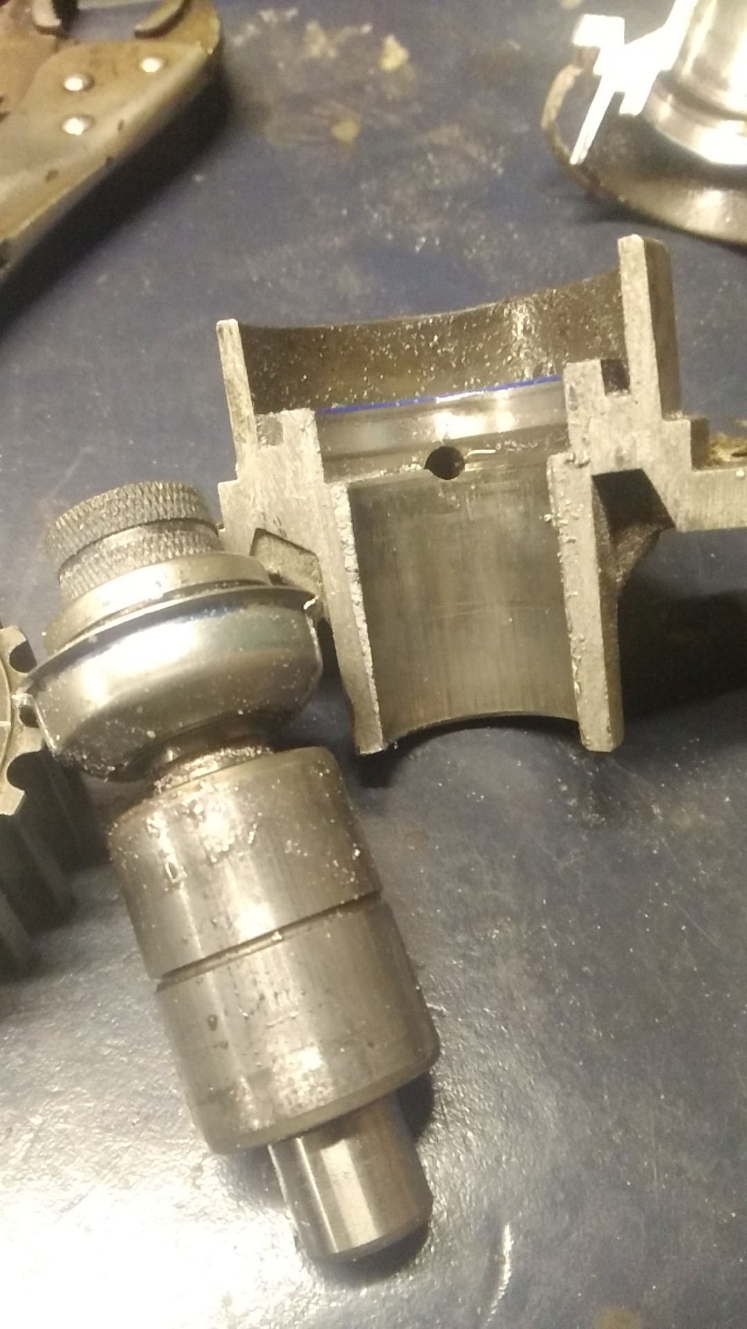

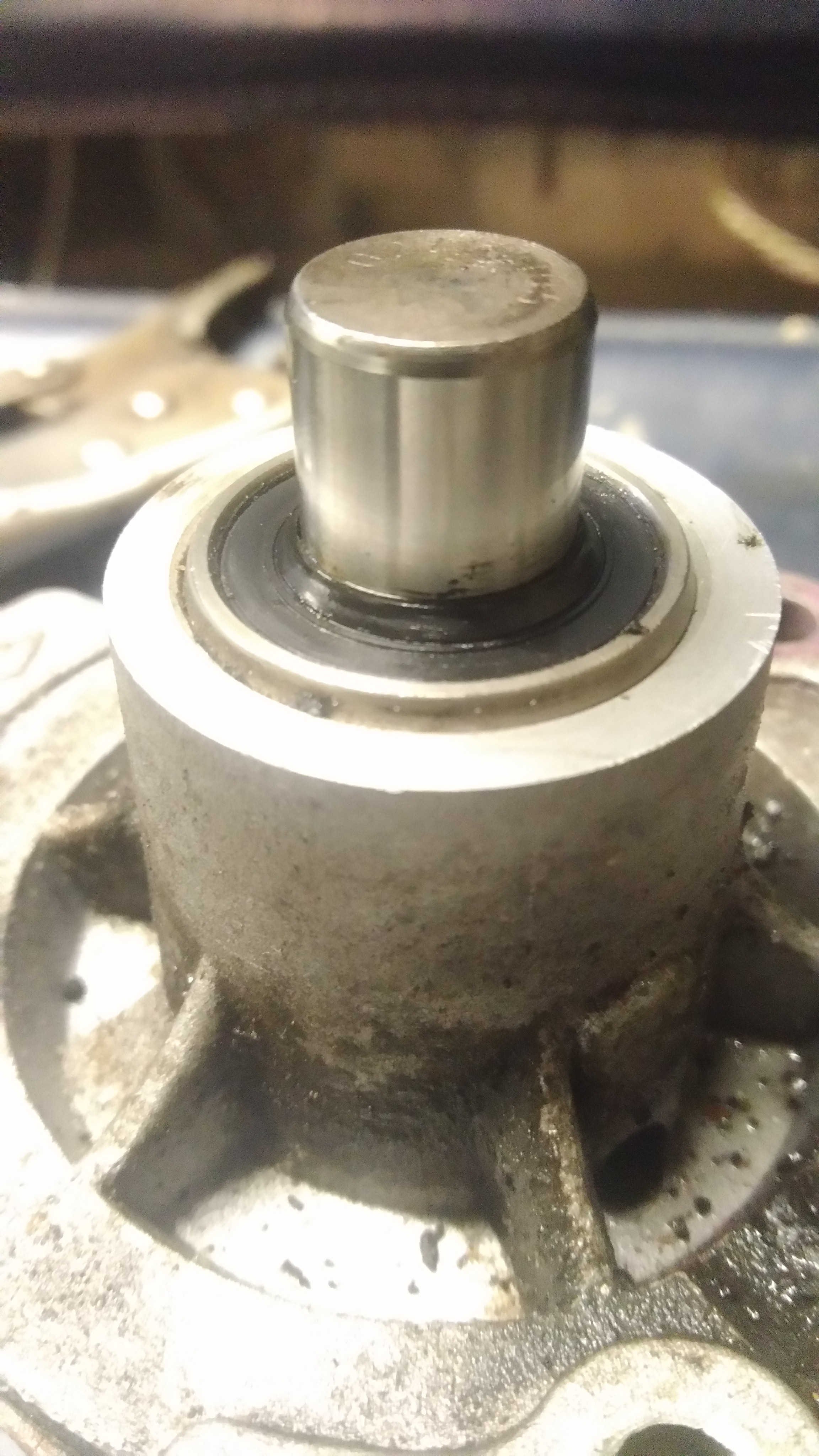

Помпа DOLZ L125 отработала 35500 км.
К сожалению не всё удалось сохранить в процессе разборки, некоторые пластиковые части не перенесли ударов молота.
Молот вообще больше навредил чем помог в данном случае, вот предыдущая помпа тем же молотом разобралась в несколько ударов, а тут более добротная конструкция, так оказалась.
Шкив снят, видно подшипник и его сальник, повреждений нет.
Распилил корпус и дело пошло, пробовал выбить молотом но очень туго шло, раздавило пластиковые элементы уплотнения.
Вот и пакет уплотнения в руках.
Чашка вставлена в корпус помпы, внутренним диаметром пакет запрессован на ось.
Обе части узла уплотнения держатся единым целым на развальцовке, при этом одна часть относительно другой остаётся подвижной. Благодаря этому пружина воздействует на сальники поджимая их и возможно вращение вместе с валом внутренней части пакета.
ВысыпАлись обломки пластиковых уплотнительных шайб простой плоской формы, имеющих некоторую иную, более сложную форму. Высыпались потому что я их молотом раздавил в попытке выпрессовать весь этот узел, жаль, но как оно было не увидим.
В большой чашке, на дне, видно остатки сальника, единственное уплотнение которое вело себя как резина. Внутри по радиусу чашки были разбросаны комки резины, видимо части этого сальника. Возможно разрушение этого сальника и стало причиной протечки. Текло в дренажку.
Подшипник в хорошем состоянии.

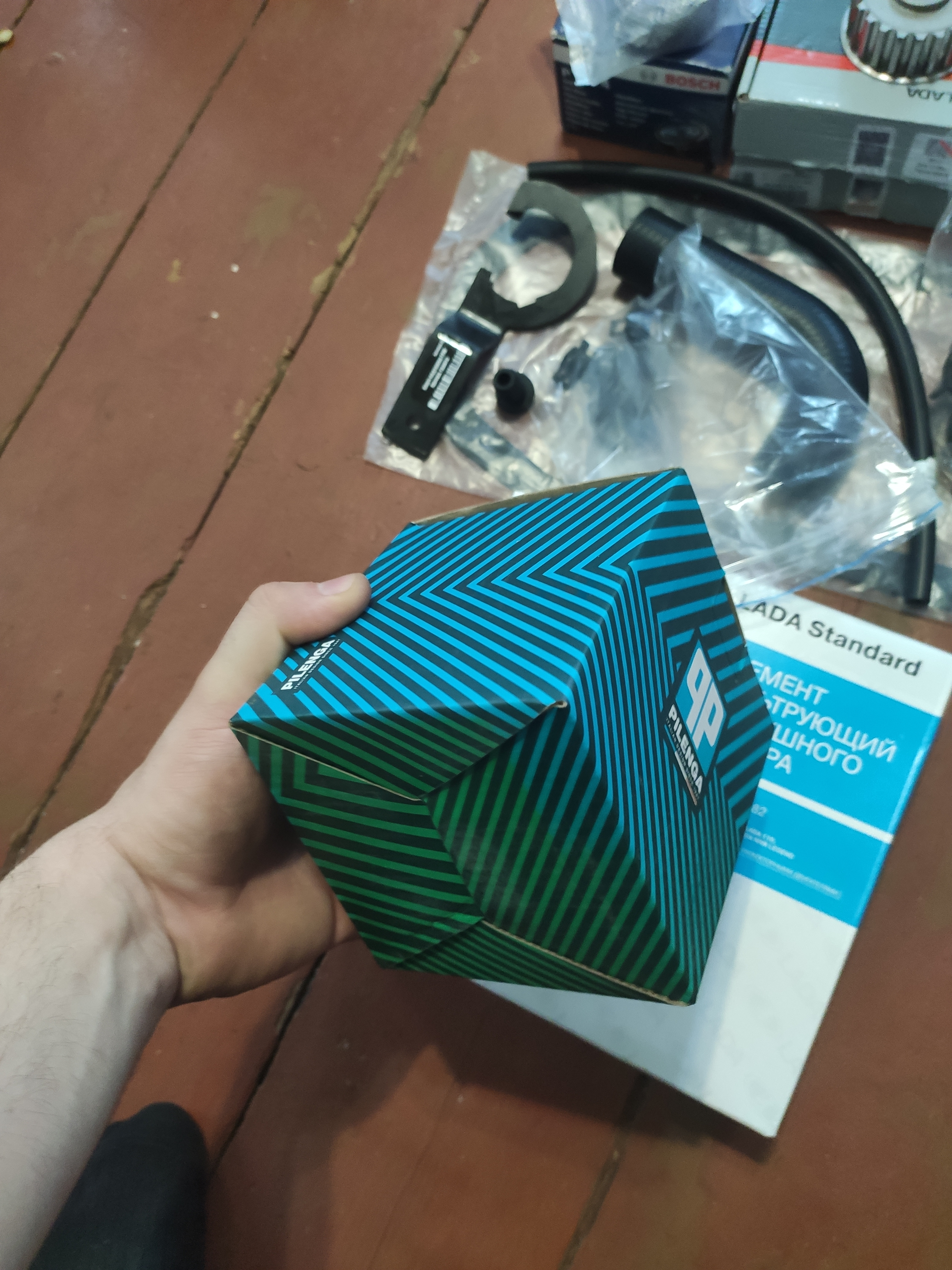

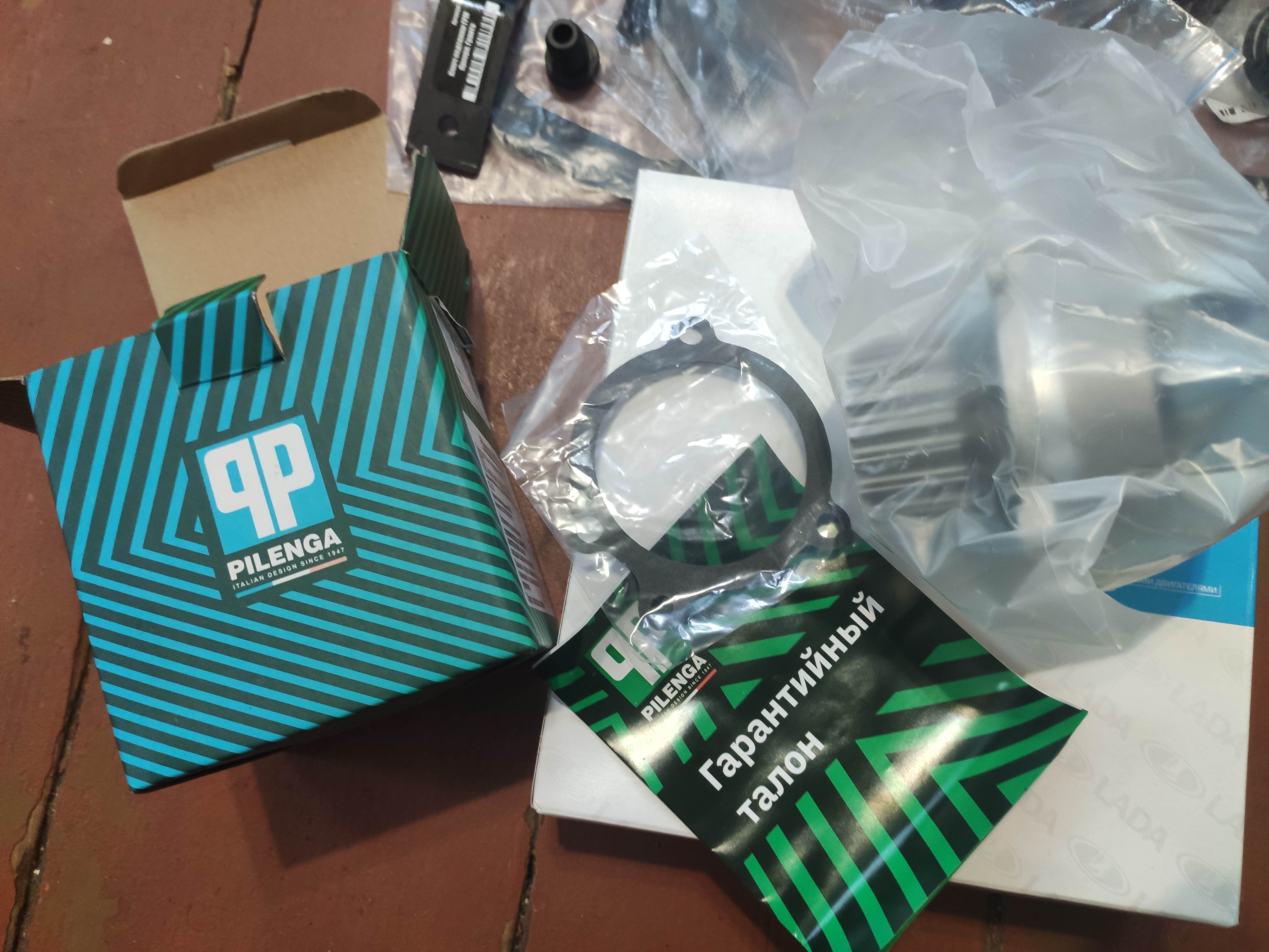

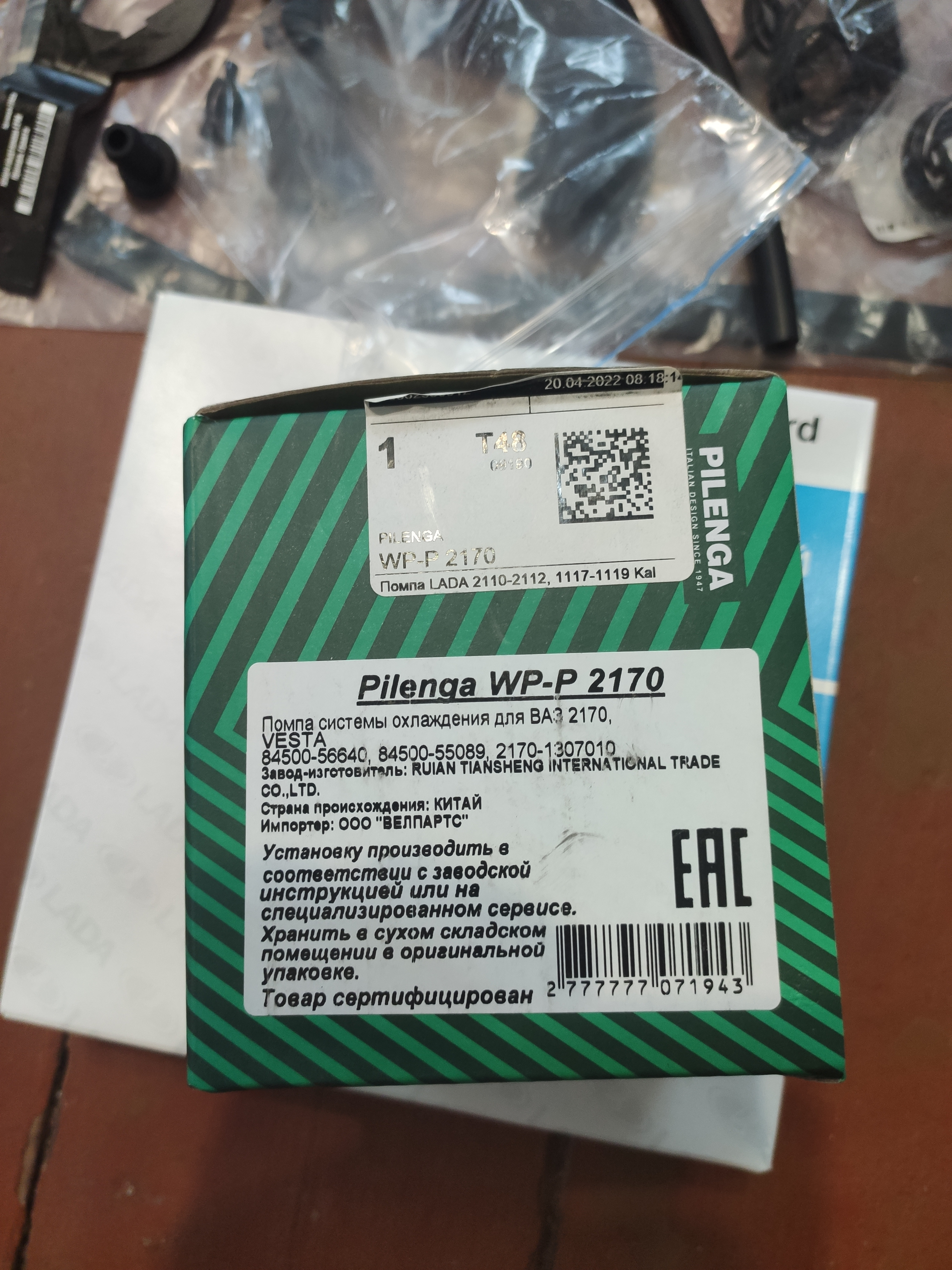

Не захотел играть в игры с помпами тза, куча моделей придумали как китайцы для своих телефонов, а один фиг лотерея. Сделали бы одну но хорошую, пусть стоила бы 3-3.5 тысячи но лишь бы ходила как родная 140+.
Пришла пиленга, покрутил в руках, на вид и ощупь качественная железка. Китайческая, но это и не скрывается. Смущает только коробка - думаю может выгорела так, потому что подделка наоборот была бы максимально приближена к оригиналу (китайская подделка на китайскую детоль, ужас)
