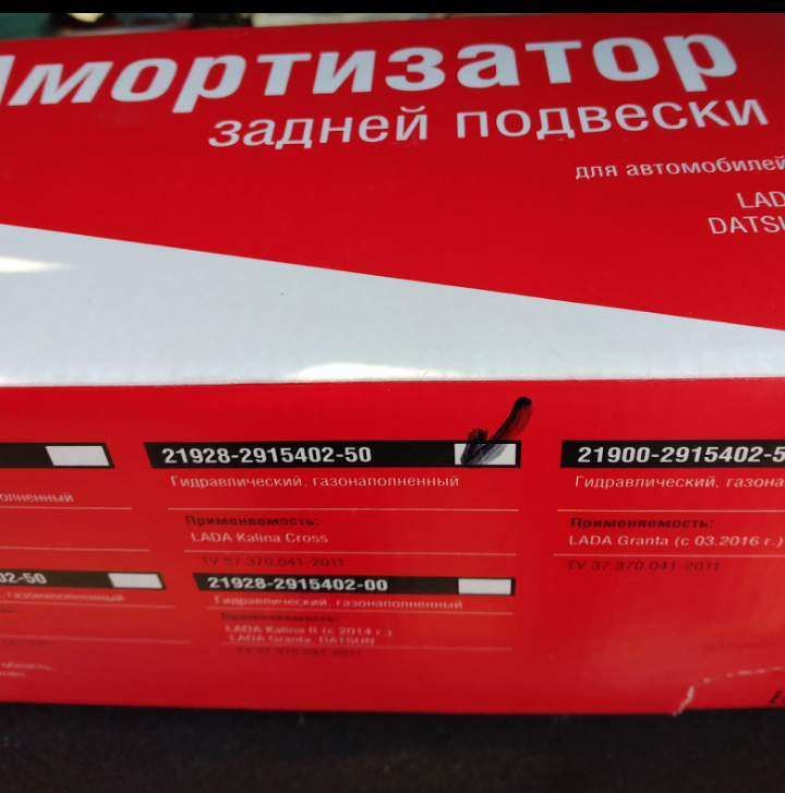

Кто либо точно знает артикулы задних амортизаторов и пружин на лада калина-2 кросс ?
Ну и характеристики.

Непрочитанное сообщение Препод48рус » Ср июн 30, 2021 7:25:33
четвёрковод писал(а):
Вт июн 29, 2021 22:47:22
артикулы
21928-2915402-50
пружин
21928-2912712
Уголок приоровода, часть №3.
Непрочитанное сообщение четвёрковод » Ср июн 30, 2021 7:35:40
Сань спасибо.
Где взял?
Сообщения: 18007
Благодарил (а): 1431 раз
Поблагодарили: 2221 раз
Непрочитанное сообщение Препод48рус » Ср июн 30, 2021 7:44:06
четвёрковод, на сайте лада.ориджинал

Непрочитанное сообщение четвёрковод » Вс июл 18, 2021 17:11:42
Потрачено.
Сообщения: 42198
Благодарил (а): 2717 раз
Поблагодарили: 5092 раза
Непрочитанное сообщение Буйный » Вс июл 18, 2021 18:31:30
хвалят передние с индексом..— 50.
