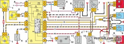

Помогите, уважаемые.
Купилась 2115. С рук, машине почти 10 лет.
До покупки на это не обратилось никакого внимания, а теперь это стало проблемой.
При выключенных габаритах - полностью горит приборная панель.
При включении габаритов - габариты включаются, а панель полностью гаснет.
При включении фар и противотуманок - панель НЕ горит, а световые приборы работают исправно.
Как только выключаю габариты, снова зажигается приборная панель.
Сначала был вариант - не хватает тока, но 99% что это не то.
Ибо приборка гаснет не от фар, а от габаритов. Не думаю, что они дофига тока берут.
Тем более, всё работает так чётко и ясно, что вряд ли плохой контакт.
В смысле, нет такого что что-то еле-еле горит или мигает.
Приборка либо включена, либо выключена. Габариты и фары - аналогично. Всё чётко.
Такое чувство, что где-то что-то перепутано.
Пробовал посмотреть колодку включения фар по мурзилке - все провода разного цвета.
Причём, на вид у меня провода родные. Только у меня коричневый, а в мурзилке он - чёрно/белый. В мурзилке есть сине/чёрный, а у меня даже близко к синему нет.
Вопрос: может кто-то в курсе, какие провода на колодке отвечают за включение приборной панели?
попробовал бы с ними что-нибудь сделать.
Re: Проблемы с электрикой на Самаре
Непрочитанное сообщение Йожык » Пт авг 15, 2014 19:19:42
Переключатель оставь в покое, и займись монтажным блоком. На зубилках это расходник - от воды он абсолютно у всех начинает со временем глючить. У каждого по-своему, правда LOL
Непрочитанное сообщение strob » Пт авг 15, 2014 19:26:30
разве при включении габаритов, ток на приборку идёт через монтажный блок?
как я посмотрел, провода идут напрямую к приборке.
но даже если смотреть блок, то что его смотреть? менять что ли в сборе?
Непрочитанное сообщение Йожык » Пт авг 15, 2014 19:34:37
strob писал(а):разве при включении габаритов, ток на приборку идёт через монтажный блок?
Все идет через монтажный блок. Вот тебе схема, изучай.
strob писал(а):но даже если смотреть блок, то что его смотреть? менять что ли в сборе?
Как минимум открыть и посмотреть. Если все зеленое или даже ржавое - менять на новый :yes:

Непрочитанное сообщение Буйный » Сб авг 16, 2014 3:57:12
strob, и кнопку включения габаритов посмотри(подкинь исправную), похоже с ней косяк.
