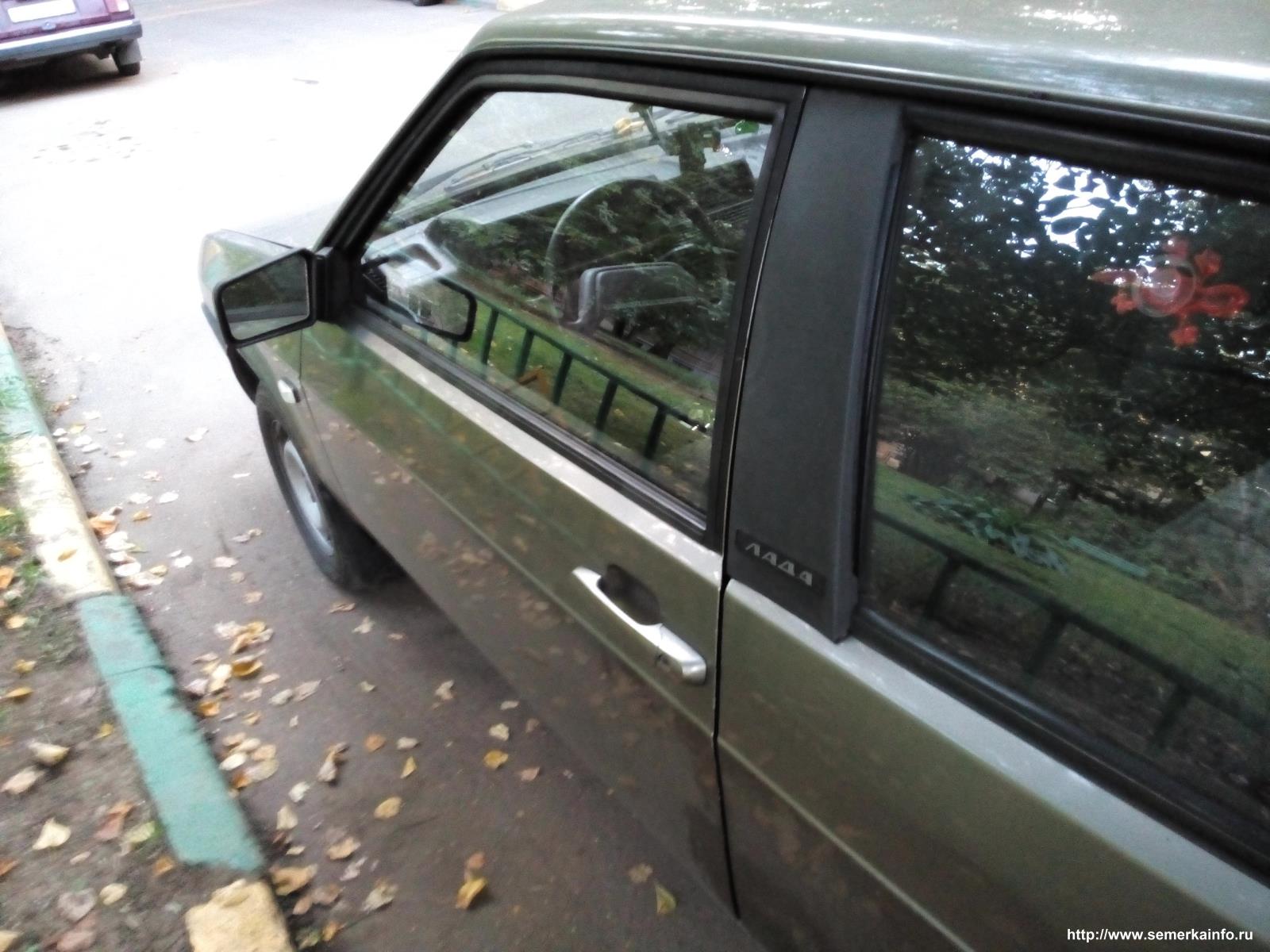

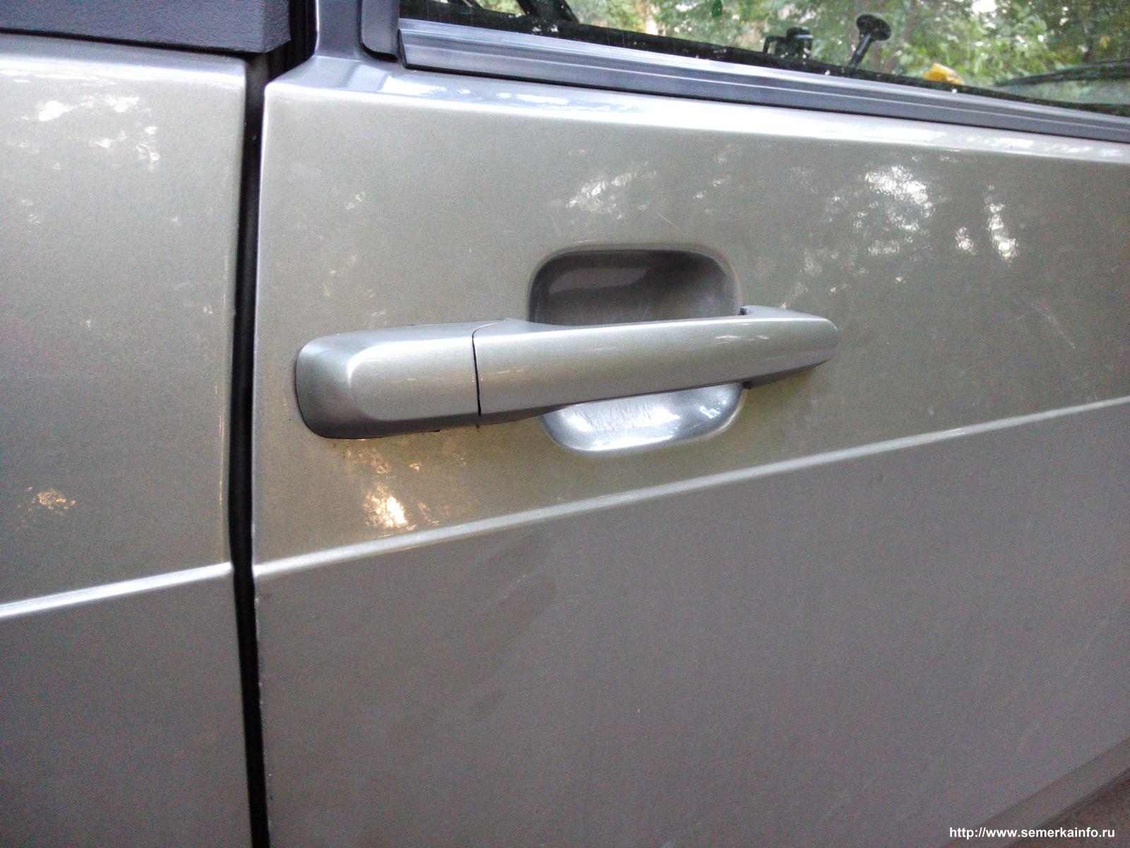

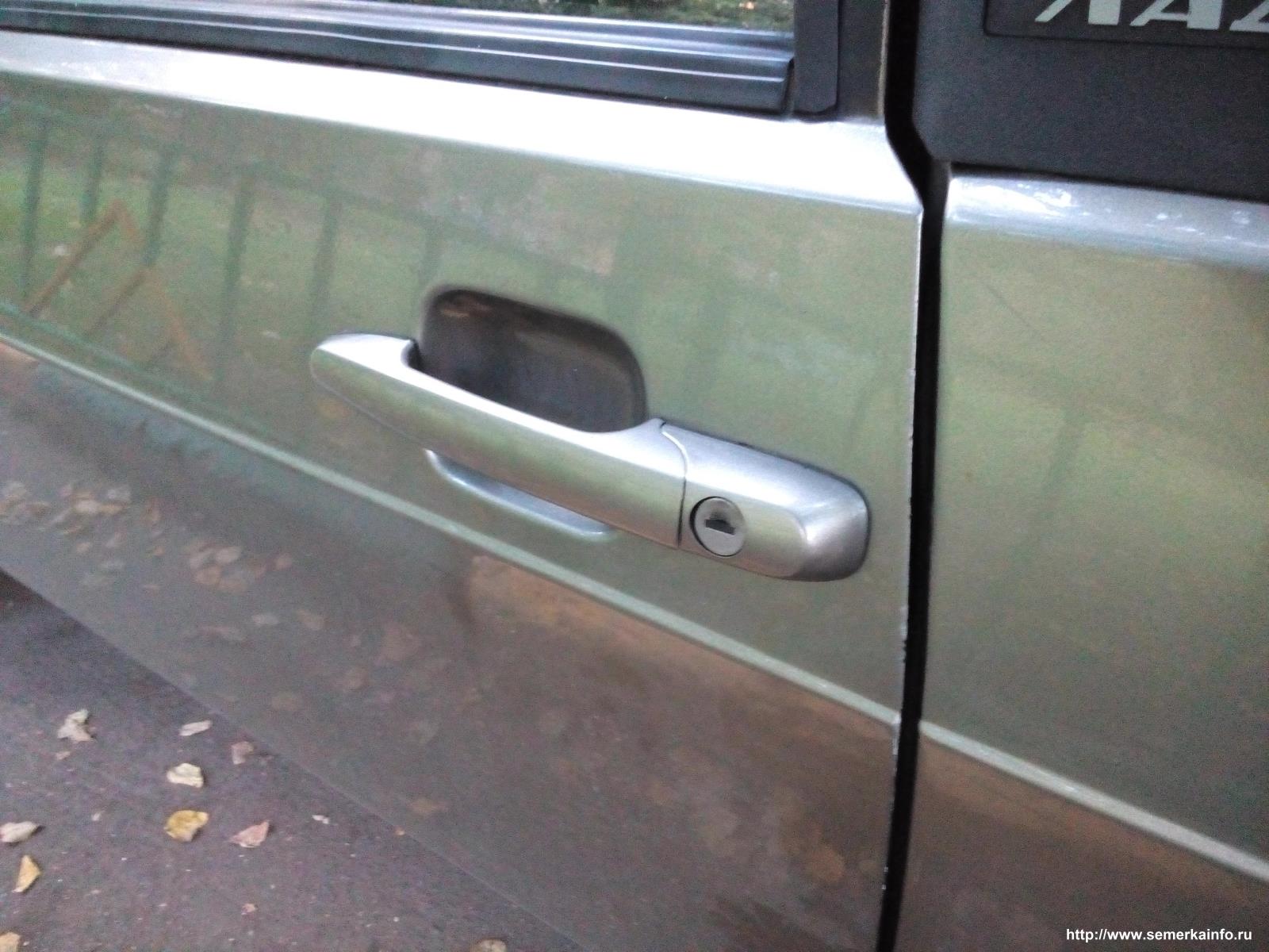

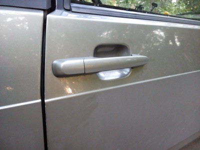

Решил порадовать себя и автомобиль, а то для восьмерки вообще никаких ништяков почти не покупал. Поехал купил 0,5х1м красной пленки, чтобы заклеить фонари :tomat:
И так же купил евроручки ТюнАвто в цвет кузова. На установку ручек ушло 4 часа: сначала всё вроде собрал - не работает, оказалось в разобранном состоянии не заметил как дверь закрыл :psih: Потом была проблема вставить наконечники в пластиковые тяги - никак не хотели налезать, в итоге взял от старых ручек - сразу получилось. Потом мучался с обшивкой двери, клипсы абсолютно дурацкие, на классике были удобнее, я и так и сяк давил, а они ни в какую, в итоге, поняв тщетность бытия, решил ударить, и о чудо, защелкнулись! Так же при снятии обшивок сломалось пару клипс, но это не было проблемой, так как еще с времен классики, я знал, что надо иметь десяток про запас. С водительской дверью было сложнее - надо было переставить личинку замка, в остальном дело прошло намного быстрее. Результатом в принципе доволен, вид стал лучше для меня.
