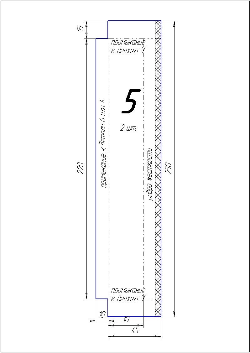

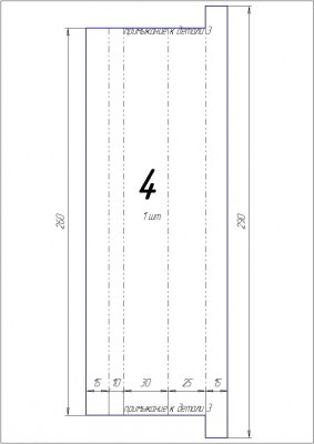

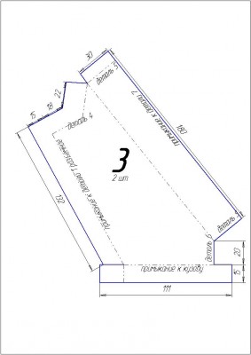

Всем привет. Вот задумался над изготовлением адаптера салонного фильтра. Чтоб устанавливать фильтр салона от ВАЗ 2110. Уже распечатал чертежи, и даже склеил макет из бумаги, чтоб понять что делаю, и не косячить на железе. Завтра на работе посмотрю наличие оцинкованного листа, и приступлю к выкройке из него. А пока фото бумажного.

Вот пожалуйста. Пользуйтесь на здоровье :yes:
А вот и источники:
http://www.drive2.ru/cars/lada/2115/211 ... al/516419/
http://www.drive2.ru/cars/lada/2115/211 ... 579314357/
Все чертежи готовы к распечатке, формат один к одному. Окно под фильтр получилось 210*165 мм. Многие пишут что необходимо купить фильтр и по нему делать, т.к. после 2003 года размер фильтра поменялся. Завтра пойду в магаз и буду мерить фильтр. Если ни чего не подойдет то придется менять размеры деталей номер 5 и номер 7.

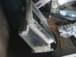

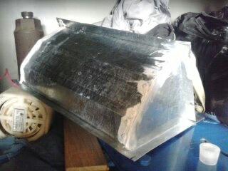

Непрочитанное сообщение Aleks_Kormin » Вт апр 16, 2013 13:07:03
Ну вот и собрал я переходник салонного фильтра. Всё вроде подошло с некоторой подгонкой по месту, расписывать подгонку не буду, если соберетесь делать то сами все поймете и подгоните. Все делал по чертежам которые выше. Единственный совет вырезайте как можно точнее металл, чтоб потом подгонять было легче.
Ниже фотки. Извините за качество- телефон. На последних двух фотках замазал все щели автогерметиком. Еще хочу все швы проклеить "скотчем" если его можно так назвать. Коллега раньше
работал на связи (прокладка оптоволокна) и подогнал что то типа изоленты, только клеевой слой похож на битум тонким слоем. Хочу им стыки изнутри проклеить с нагревом.
