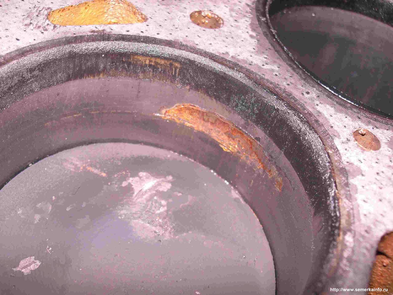

масла немного в цилиндры, вывесить машину на пеньки, тормозные диски смазать маслом, так же промазать маслом двери, ну или еще каким то антикором. вроде все. могу поискать книжку по заз 968(не уверен, что найду), там написано больше, это оттуда я взял, просто не все помню..

масло надо в цилиндры, иначе поржавеют.. было такое, машина год простояла, правда на улице :crazy:

Современные масла позволяют НЕ заливать его в цилиндры на период хранения в помещении. Уж очень хороша стала адгезионная вязкость у масел.

не знаю что и как, но вот так
как по мне, так лучше залить немного, и провернуть коленвал, чтобы размазалось по стенкам..

Открытый блок не путай с собранным пихлом.
Re: Как правильно поставить автомобиль на зимовку
Непрочитанное сообщение Миша » Пн дек 01, 2014 23:13:26
так открыл то я его как раз для ремонта.. а до ремонта авто стояло в рабочем состоянии, а потом я полез менять колечки.. давно это было, уже и блок этот на помойке..
Поблагодарили: 1275 раз
Непрочитанное сообщение zombie177rus » Пн дек 01, 2014 23:18:36
Исправный двиг и "готовый" к капремонту гниют по-разному. Это про цилиндры ...
