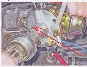

Решил поменять ксз на бсз. Маркировка нивовскои 3810.3706, а классической 38.3706. Подскажите где смотреть эту самую маркировку? Если можно с фото

Furon писал(а):где смотреть эту самую маркировку?
В этом районе, на плоской части ножки трамлёра
