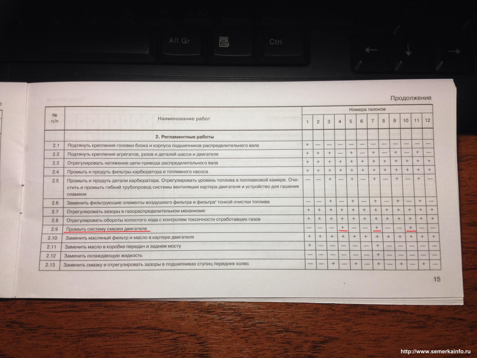

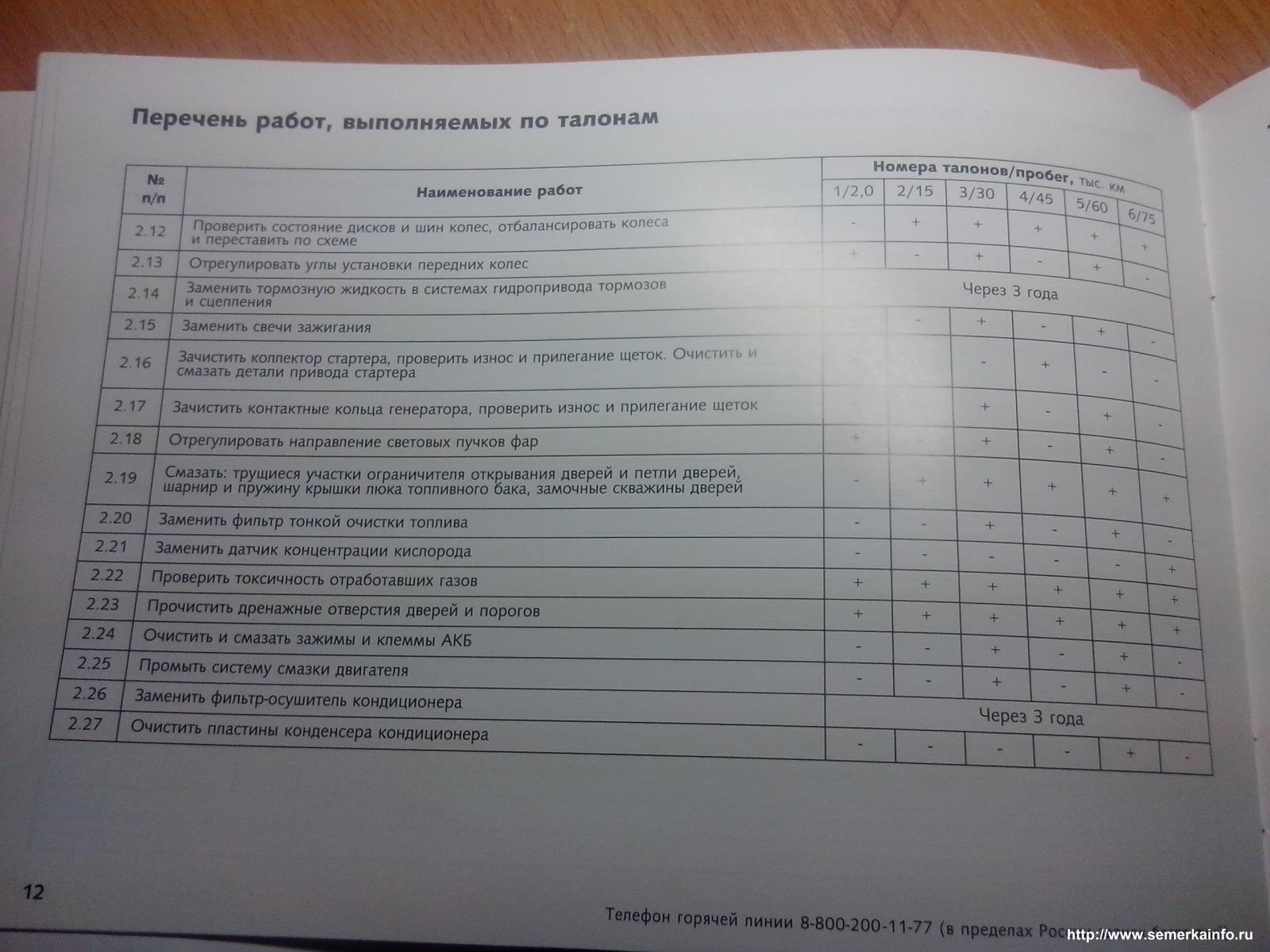

Непрочитанное сообщение Meart » Ср янв 01, 2014 14:38:08
Буйный писал(а):Дай скрин.

Непрочитанное сообщение Антон80 » Ср янв 01, 2014 16:59:40
Meart
Вот ты задачку подкинул! И что теперь скажут спецы? :hmmm:

Непрочитанное сообщение Йожык » Ср янв 01, 2014 17:42:31
Жесть :cigar: Ну тогда приведи фото еще одной страницы, где указаны рекомендуемые ГСМ.

Непрочитанное сообщение Василь » Ср янв 01, 2014 19:20:51
Meart писал(а):Промывка каждые 30т.км
Сервиска для классики:
Талон №4 - 30 тыщ., №7 - 60 тыщ., №10 - 90 тыщ.

Непрочитанное сообщение аматор1 » Ср янв 01, 2014 21:19:44
Антон80 писал(а): И что теперь скажут спецы?
Спецы? Заводчане, конструктора, испытатели? А местный бомонд всегда будет иметь мнение, отличное от техрегламентов!
да и если бы систему смазки регулярно промывали (а не пару раз за 500 ткм), то не было бы потом заявлений от "спецов" о вреде оной процедуры :tease:
