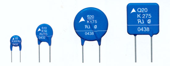

Непрочитанное сообщение D.I.M.A.R. » Вс окт 07, 2012 19:17:13
Азатей
нету ли там внутри варистора рядом с предохранителем?
или то что от него осталось черное обугленное
обычно их ставят для защиты от перенапряжения, если он сгорел то он замыкает накоротко вход, поэтому и горит предохранитель

Непрочитанное сообщение Азатей » Пн окт 08, 2012 5:43:10
ЕСТЬ такая штуковина написано на ней myg 110471к и выглядит точно так же как на твоих картинках не черная
и как ее проверить омметром? он должен пропускать ток или наооборот вообщем звоню его на ножках он так же показывает значение 0,00
