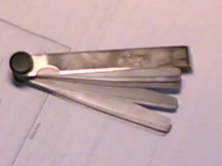

Да, и что за свечи? Зазор подходящий для этого двигателя? Зазор очень важная настройка. Я не посмотрел на своей зазор на новых свечах - он был меньше, чем нужно и при запуске холодной через 10-15 секунд начинало страшно троить, потом прогревалась и успокаивалась. Выставил зазор чёткий, как положено и стало получше.

Так вот, это очень важно. Я тоже прошляпал этот момент и было очень не хорошо двигателю. А с клапанами, если тысяч 10-15 есть, то надо отрегулировать - может просто-напросто закусить один клапан и он то ли не закрывается, то ли не открывается (тонкостей не помню, мне как-то рассказывали) и может троить, свечи обгорать могут т.д и т.п..

Ну, изначально, точно нужно знать какой именно двигатель. Там бывают нюансы. Шестёрошный инж. 1,1мм (у тебя там карбюратор я так понял - просто для примера привожу), шестёрошный карб кажется 0,6мм. У карбовых там тоже разные бывают зазоры. Если скажешь точно какой двигатель, то посмотрю, попытаюсь найти какой точно зазор. А чем мерить? Это такой инструмЭнт есть (на фото) стоит около 80-100 рублей. Там пластинки разной толщины, набираешь необходимую толщину и просовываешь между электродом и сердечником свечи. И подгибаешь электрод, в ту сторону куда нужно, чтобы пластины чётко проходили - не больше не меньше.

Adamas2200 писал(а):Это такой инструмЭнт есть (на фото) стоит около 80-100 рублей. Там пластинки разной толщины, набираешь необходимую толщину и просовываешь между электродом и сердечником свечи.
Опять :no:
Зазор свечей проверяется проволочными щупами (!)

JET писал(а): Зазор свечей проверяется проволочными щупами (!)
С остальным спорить не буду. Ты по карбам, наверняка, больше знаешь, а насчёт щупа - это глупости. Выставить зазор можно как круглыми, так и такими как у меня щупами - это не принципиально. Просто я показал то, чем пользовался я лично и утверждать, что ОБЯЗАТЕЛЬНО (!) нужно пользоваться круглыми щупами по-моему, как минимум, не правильно. Прекрасно выставил такими щупами зазор идеально, по-моему они даже удобнее и на много. Но это уже дело вкуса, конечно.

Adamas2200 писал(а): насчёт щупа - это глупости
Ошибаешься. :rolleyes: Выдежка из балбесника на фото.
Хотя сейчас и сам проверяю наборным, потому что какой-то нехороший человек умыкнул с гаража набор проволочных щупов маде ин СССР, а в продаже сейчас таких найти не могу. :sad:

Adamas2200 писал(а):утверждать, что ОБЯЗАТЕЛЬНО нужно пользоваться круглыми щупами по-моему, как минимум, не правильно.
Это утверждение тех, кто не знает КАК вырабатываются свечи в процессе работы.
Re: Свечи, кто что посоветует?
Непрочитанное сообщение рустем » Сб янв 08, 2011 16:29:58
кстати и в магазинах круглых щупов не видать.Сделал себе из стальной проволоки(по диаметру подобрал)

JET писал(а):продаже сейчас таких найти не могу.
:yes: их нет.долго их ищу,но увы :sad:
Буйный писал(а):Это утверждение тех, кто не знает КАК вырабатываются свечи в процессе работы.
:yes: а именно, выработка похожа на лунку.
JET писал(а):нехороший человек умыкнул с гаража набор проволочных щупов маде ин СССР,
:crazy: им нет цены на сегодняшний день!
Непрочитанное сообщение JET » Сб янв 08, 2011 16:36:41
Можно по диаметру и сверлышки подобрать и их хвостовиками мерить, но почему-то постоянно из головы вышибает их купить. :D
