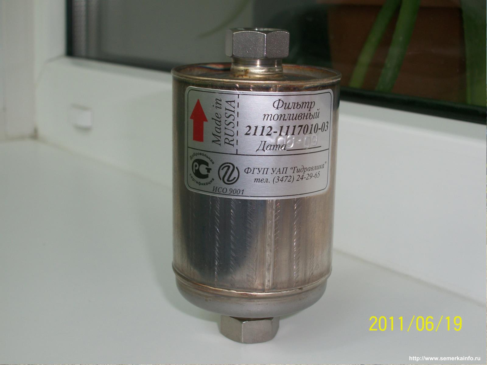

найди вот такой.Уфимский.у нас цена с рез.колечками чуток более 10 баксов.20 тык. с ним прошел.полет нормальный :yes:
Сообщения: 42042
Благодарил (а): 2682 раза
Поблагодарили: 5058 раз
Re: Бензофильтры.
Непрочитанное сообщение Буйный » Пн авг 01, 2011 13:54:31
мишаня писал(а):найди вот такой
У мну такой с завода стоит :yes:
Schmel10
Сообщения: 910
Откуда: Тульская область
Благодарил (а): 99 раз
Поблагодарили: 25 раз
Re: Бензофильтры.
Непрочитанное сообщение Schmel10 » Пн авг 01, 2011 17:28:13
Да с завода у меня тоже такой же был
