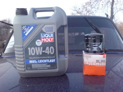

Непрочитанное сообщение JET » Пн мар 21, 2011 7:12:39
гость писал(а):MAHLE OC383
Вот уже 30 тыс км использую "связку" как на фото:
