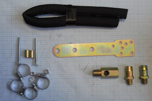

если тюменский, то "Северс-М" , тогда забор из блока через сливное отверстие через штуцер шлангом ДУ 16 мм, выход из котла таким же шлангом в верхний патрубок через проставку
скорее всего там пробка, открути котел от кронштейна, покачай чтоб шарик отлип, сними шланг - глянь наличие ОЖ.

Prepod48 писал(а):тогда забор из блока через сливное отверстие через штуцер шлангом ДУ 16 мм
нет. сливная пробка внутренним диаметром 5мм. на полке лежат такие в данный момент.
на королле - да, с печки на ЭПД везде на 16мм.

Непрочитанное сообщение Препод48рус » Ср ноя 19, 2014 12:22:54
так пробка 5 мм или шланг? у меня шланг 16 мм по внутреннему диаметру стоит, такой комплект шел с завода

Prepod48 писал(а):так пробка 5 мм или шланг?
штуцер, пофиг какого диаметра шланг, когда затычка в штуцере всего пять мм. ясно же выразился.
