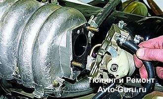

Народ кто сталкивался?Семерка инжектор зиму в гараже простояла. Поставил аккумулятор выгнал , пошел ворота закрывать - заглушил и все ,не заводится. Только когда педалью газа добавляешь работает ,отпускаешь -глохнет.

Непрочитанное сообщение zombie177rus » Вт апр 09, 2013 8:20:31
РХХ засох.

Непрочитанное сообщение рустем » Вт апр 09, 2013 9:22:30
Дальневосточник
Снимаешь узел дроссельной заслонки (на двух гайках на "13"),откручиваешь РХХ.Работы на пять-сэмь минут

То есть заменить на новый? (привести старый в чувство смысла нет?). И стоит ли проверить электрику на подаче ?(как я понял он электрический)
Поблагодарили: 1271 раз
Re: Начало эксплуатации автомобиля после длительной стоянки
Непрочитанное сообщение zombie177rus » Вт апр 09, 2013 13:09:17
Не надо самодеятельности проверки "подачи" для РХХ - можно спалить драйвер РХХ. Поставил на место новый, всё! собрал, подключай фишку и заводи.

Точно наверное где то подсох. Сегодня перед авторынком решил глянуть , где он стоит(там для первого раза делов минут на тридцать по моему(патрубков дофига)).Завелась нормально,раз пять запустил,вроде в порядок пришла.(может бензин был паршивый залит в последний раз осенью?)

Патрубки откручивать нет необходимости..Просто откручиваешь две гаечки, которые по диагонали прижимают дроссельный узел и вместе с патрубками отводишь его, за тем меняешь регулятор..

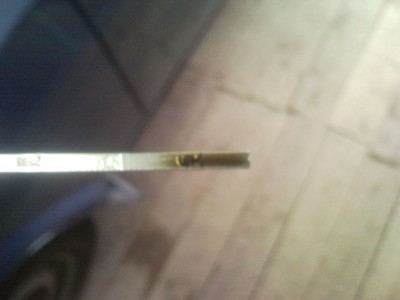

Здравствуйте уважаемые классиководы. Сегодня разбудил авто после зимней спячки (6 месяцев в гараже) и все бы ничего, но после прогрева решил открыть крышку маслозаливной горловины...я был в шоке...белый, как молоко, налет на крышке, щуп чистый, свечи тоже. Что это может быть? раньше такого точно не было.

предположу, что замена масла решит проблему.

Непрочитанное сообщение Йожык » Чт апр 18, 2013 13:29:32
metallict422 писал(а):предположу, что замена масла решит проблему.
Это не проблема :no: У меня такой серый налет регулярно появляется и исчезает. Вероятно, просто конденсат :)
Vedenkov, забей болт :P

Непрочитанное сообщение metallict422 » Чт апр 18, 2013 14:03:50
у него машина 6 месяцев стояла + неизвестно когда до этого было масло залито, само собой что это смесь конденсата и масла. Вот сменит масло и скорее всего пройдёт.

Непрочитанное сообщение Антон80 » Чт апр 18, 2013 14:18:51
Скорее всего это пройдет, даже если и не менять масло. А если и менять масло, то не из-за этого налета.

Непрочитанное сообщение zombie177rus » Чт апр 18, 2013 18:46:36
Ездить надо, а не греть на месте. И будет всё чисто.
