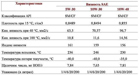

что тогда посоветуете

5 в 30 (40)....я лично мобил лью а так на любителя (все с одной бочки LOL LOL LOL )

Здесь Вы немножко заблуждаетесь, т.к. то, что Вы называете температурой двигателя на самом деле является температурой охлаждающей жидкости, которая должна быть стабильна и в пределах 90 гр. Температура, же масла колеблется в пределах 100-150 гр., что напрямую зависит от стиля Вашего вождения.
По-поводу цифр, первая перед буквой W, как уже говорилось выше, говорит о том, при какой минимальной температуре можно без ущерба для движка его же и запускать, что никак не влияет на его же работу, но уже прогретого. Итого, первая цифра - 40гр = минимальная температура пуска двигателя. Вторая же цифра, индекс густоты при условных 100 гр. Дело сугубо личное, и своего мнения никому не навязываю, но предпочитаю не понижать и не превышать показатель 40, т.к. и первое и второе сказывается на ресурсе двигателя.
в общем, где-то так.

ясно .спасибо за разъяснения .
