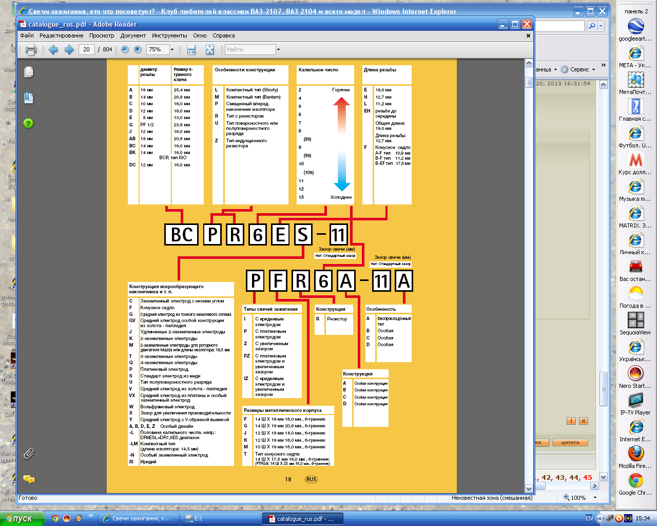

Только я так и не смог разобраться с маркировкой. NGK №4 бывают разные? Кто-то брал "NGK BP6ES №4", кто-то "NGK BPR6E №4"
P.S. Забыл добавить - у меня БСЗ.
UPD: а вот нашел:
Как быть?
P.P.S. Также, наверное, имеет смысл посмотреть в сторону "A17ДВРМ 0,7". Или не стоит? Хотя тут вроде все Отцы советуют "A17ДВРМ 1.0" (Энгельс). Подразумевается брать такое, а потом самому зазор до 0,7-0,8 снижать?
Bosch Super R6 WR7DC.The_Immortal писал(а): Использовал в основном BOSCH (какие именно -
В общем, как я понял, для таких тачек, как моя, в основном люди берут NGK №4.
Я правильно понял?
UPD: а вот нашел:
Получается, что мне на БСЗ надо ставить "NGK №2 BPR6E с резистором"? Хм... Но я также встречал, что на БЗС часто ставят "NGK №4 BP6E без резистора".D.I.M.A.R. писал(а):№2 BPR6E с резистором
№4 BP6E без резистора для КСЗ
Как быть?

После установки карба завели ее - с подсосом обороты "гуляли" от 0,5 до 1,6, при этом тачка периодически глохла (примерно аналогичная симптоматика была и с прошлым родным карбом).
Друган голову почесал. Заглянули под крышку трамблера - на бегунке выгоревший нахрен резистор. Заменили бегунок трамблера на новый. Заводим - та же песня... Спросил меня про ВВ-провода. Я ответил, что менял их пару месяцев назад. Да и провода вроде норм - Tesla. Спросил под свечи - свечи я менял неделю назад: Bosch Super R6 WR7DC! Давай, говорит, заменим на че-нить другое, че-то недоверие к ним. Я порылся в бордачке и нашел какие-то старые свечи (вроде с ними тачку еще покупал). На маркировку внимания не обратил. Он вкрутил их и... О чудо! Движок стал намного ровнее работать. Ну мы обрадовались и закончили на этом починку.
Правда сейчас на подсосе все-таки обороты немного гуляют и ХХ во время езды прыгает от 0,9 до 1,1. Но вроде терпимо...
А сегодня мне все-таки стало любопытно, что же мы там вкрутили. Откручиваю и вижу: "A17ДВРМ 1.0 ЭЗ"!
Правда зазор на глаз прикинул - походу он вообще стоковый, т.е. 1мм целый. Сильно страшно?
Вот так вот. Поставил новый карб. А проблема по сути была в свечах!
Несколько дней назад с друганом поставили мне карб Солекс, т.к. тачка не фурычила совсем (ХХ вообще не было). Полная история тут.

Большая нагрузка на ВВ часть. Крайне желательноThe_Immortal писал(а):Сильно страшно?
Буйный писал(а):уменьшить зазор до 0,7...0,8мм.

The_Immortal писал(а):посоветуйте, пожалуйста, какие-нибудь хорошие свечи. ВАЗ-21074.
Имеет большой смысл!The_Immortal писал(а):Также, наверное, имеет смысл посмотреть в сторону "A17ДВРМ
